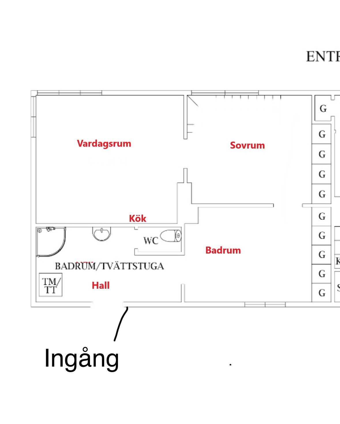

Har ni tips på en bra planlösning att bygga detta till en lägenhet?
Med vänlig hälsning, Simon
  • Planlösning med ingång, badrum/tvättstuga och WC markerat.

Men bäst planlösning får man väl med hallen där dörren är, vardagsrum med pentry i största rummet, badrumsdörren i hallen.

Hej Birgit!
Precis allt detta har jag koll på. Så de kommer utföras på rätt sätt.
Är just planlösning jag är kluven på..

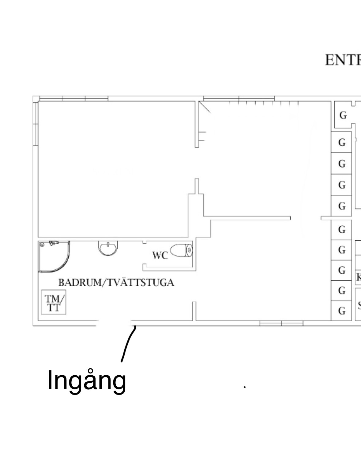

Enklast är väl något sånt här:
Planritning med vardagsrum, sovrum, kök och stort badrum med tvättstuga. Ingång genom hallen, diskussion om badrummets storlek.
Blir onödigt stort badrum, men enklast.

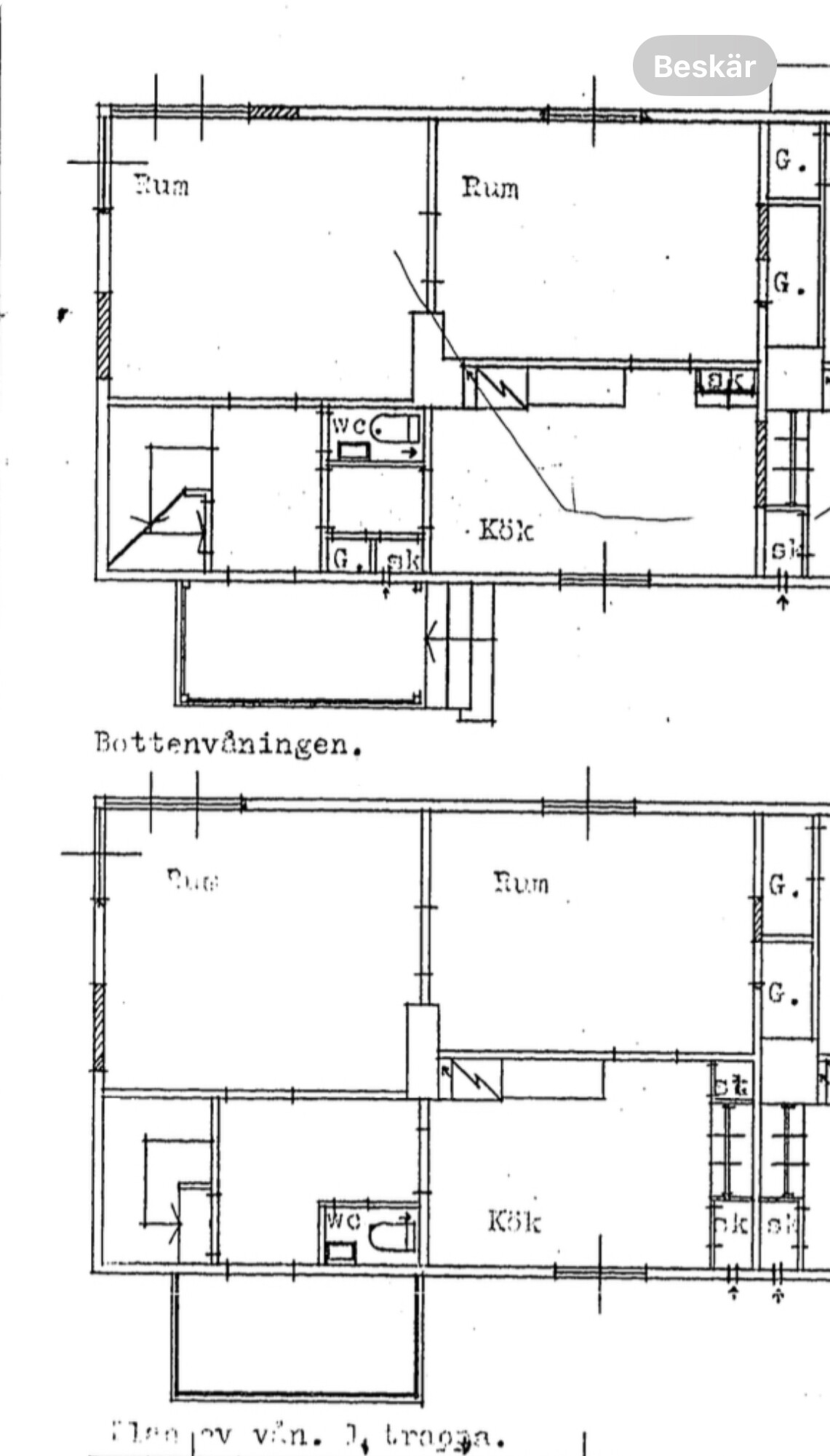

Sådär har det sett ut förr
  • Byggnadsritning över bottenvåning och plan 1, med rum, kök och badrum markerade.

Hur ska lägenheten användas?
Målgruppen påverkar en del om vad som är bäst. Liksom hur höga ombyggnadskostnader du kan tänka dig (badrum är dyrt).
