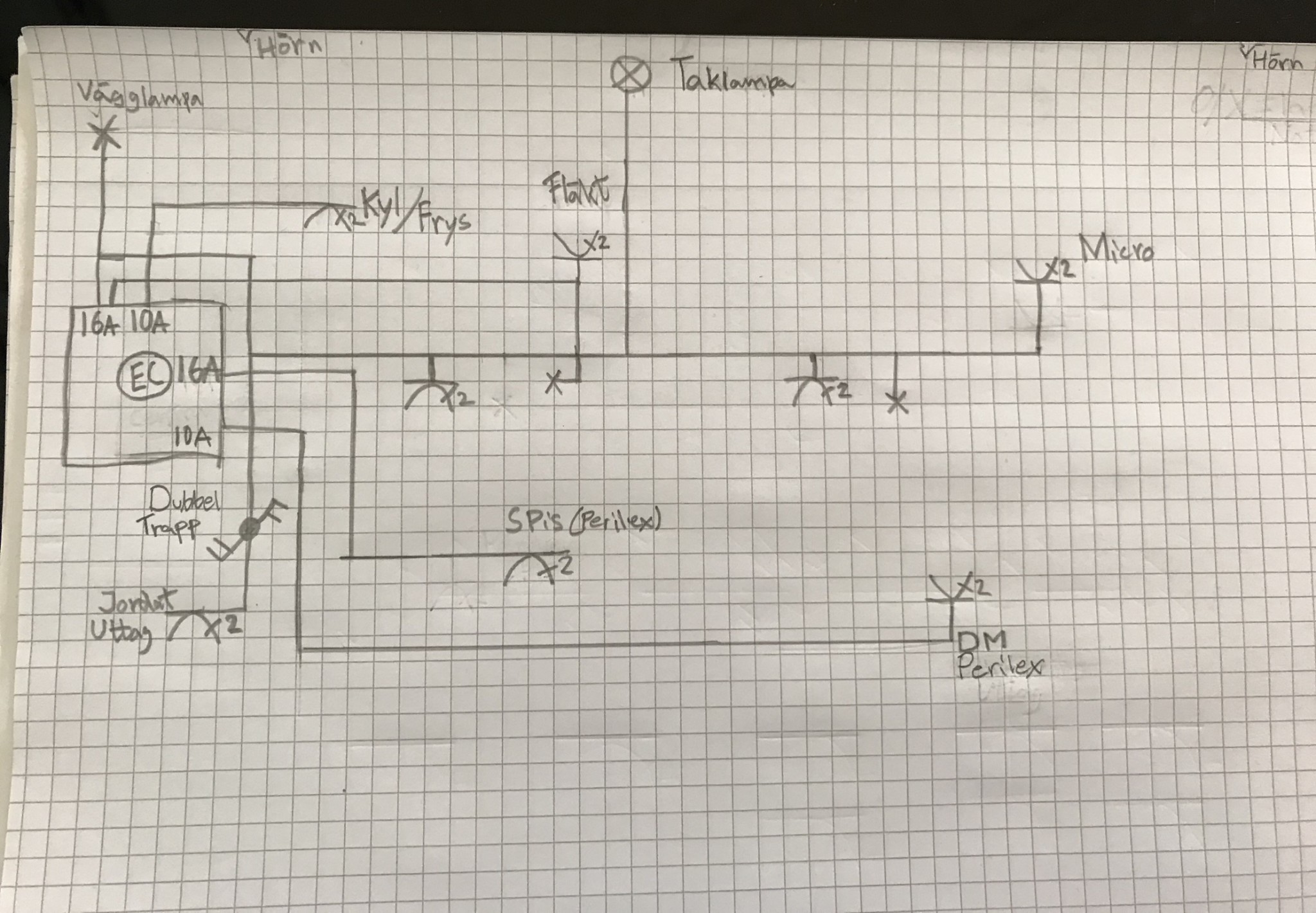

Tjena, vad tycker ni om min uppdaterade ritning, jag vet redan vilka kablar jag behöver men om det eventuellt finns något som jag behöver ändra på så får ni gärna säga till & ni får även ladda ner bilden & lägga till egna anteckningar på ändringar som behövs att göra. (tänk på att detta är en horisontell ritning) Tack på förhand!

Det är väl fel symbol för spisens uttag.
Hur är det meningen att det ska ritas, det är åtminstone ingen installationsritning fast sådana symboler används

Tack för din åsikt, det va det bästa jag kunde göra iallafall. jag är bara en elev på komvux just nu. vilken symbol behöver jag använda då?
Mikael_L
2an betyder väl att det är ett tvåvägs uttag, och det sätter man ju inte till spisen.
Leta efter en symbol för trefasuttag eller perilex-uttag.

Att avsäkra med 16 A är väl inte normalt till annat än spisen.

jag har använt 16A till uttag, 4 lampor, fläkt & till Micron.
Vore det bättre om jag kanske byter till 10A?
BirgitS
Det är i alla fall mer vanligt.
Sen brukar micron få sin egen 10 A säkring eftersom den drar väldigt mycket ström.
Utöver det du ritat, belysning i tak (dimmad) samt under skåp, belysta glashyllor i vitrinskåp, 2-3 hörnboxar där kaffebryggaren, matberedare, elvispen ansluts. Precis innanför dörren med alla brytare placeras ett eluttag med lock för dammsugaren (så du slipper krympa ner bak soffan när man spillt ut något. Glöm inte högeffekts USB-laddare i köket.

har man ingen professionell diskmaskin så har man ej heller ett perilexuttag

Jag förstår fortfarande inte vad uppgiften riktigt går ut på.
Beroende på vad du ska åstadkomma så ser jag olika slags fel.
