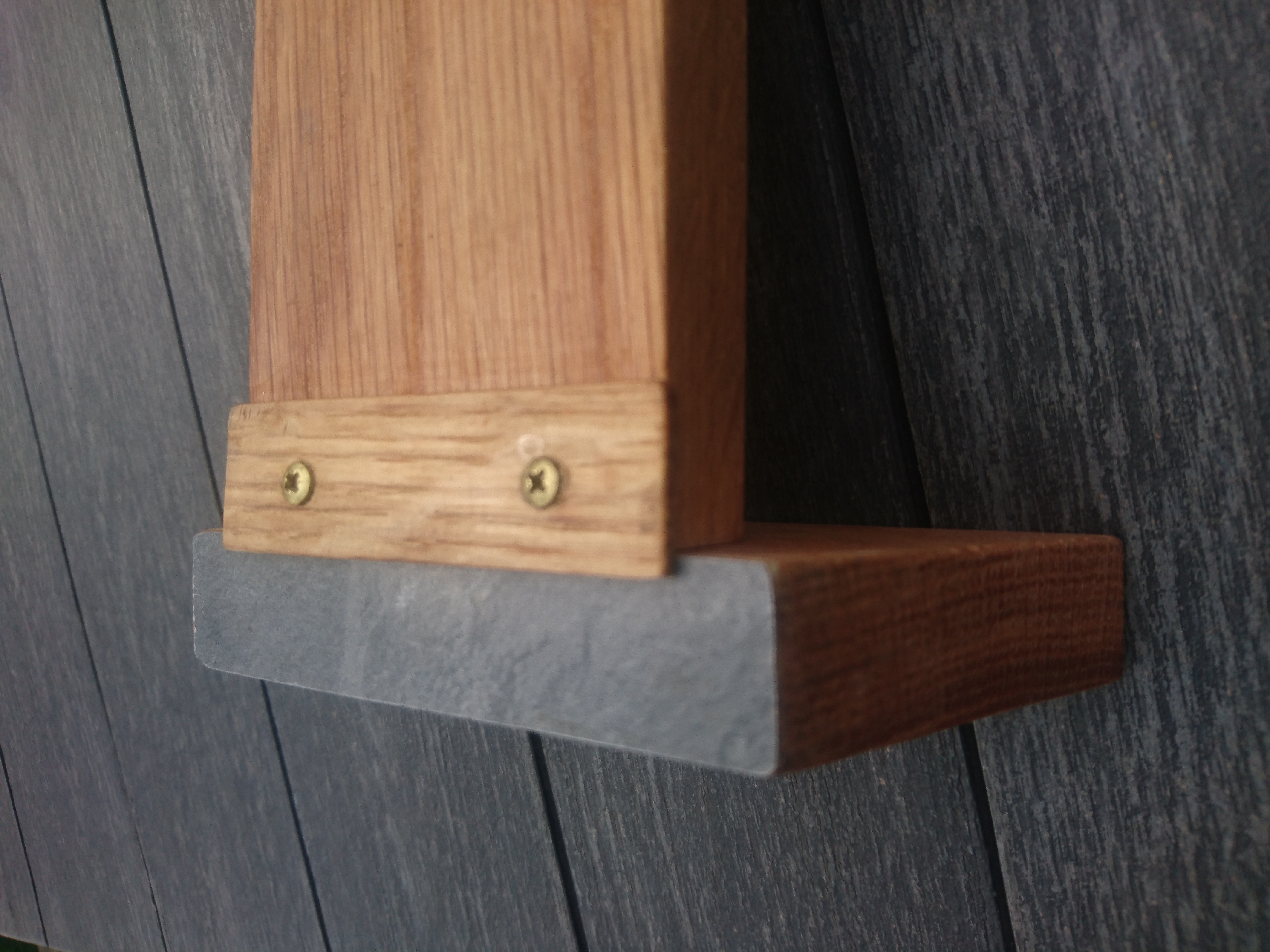

Längst bak på jiggen borrar jag ett hål ca 15 mm djupt. Hålet diameter ska vara 8mm.
Använder här ett 8 mm mässingsrör. Längden på detta avgör vilken vinkel det blir på slipningen. Mitt är ca 90mm. På min kniv blir då slipviklen ca 13 grader per sida.

Den sista bilden visar den tunna biten som är stoppet för baksidan av bladet.

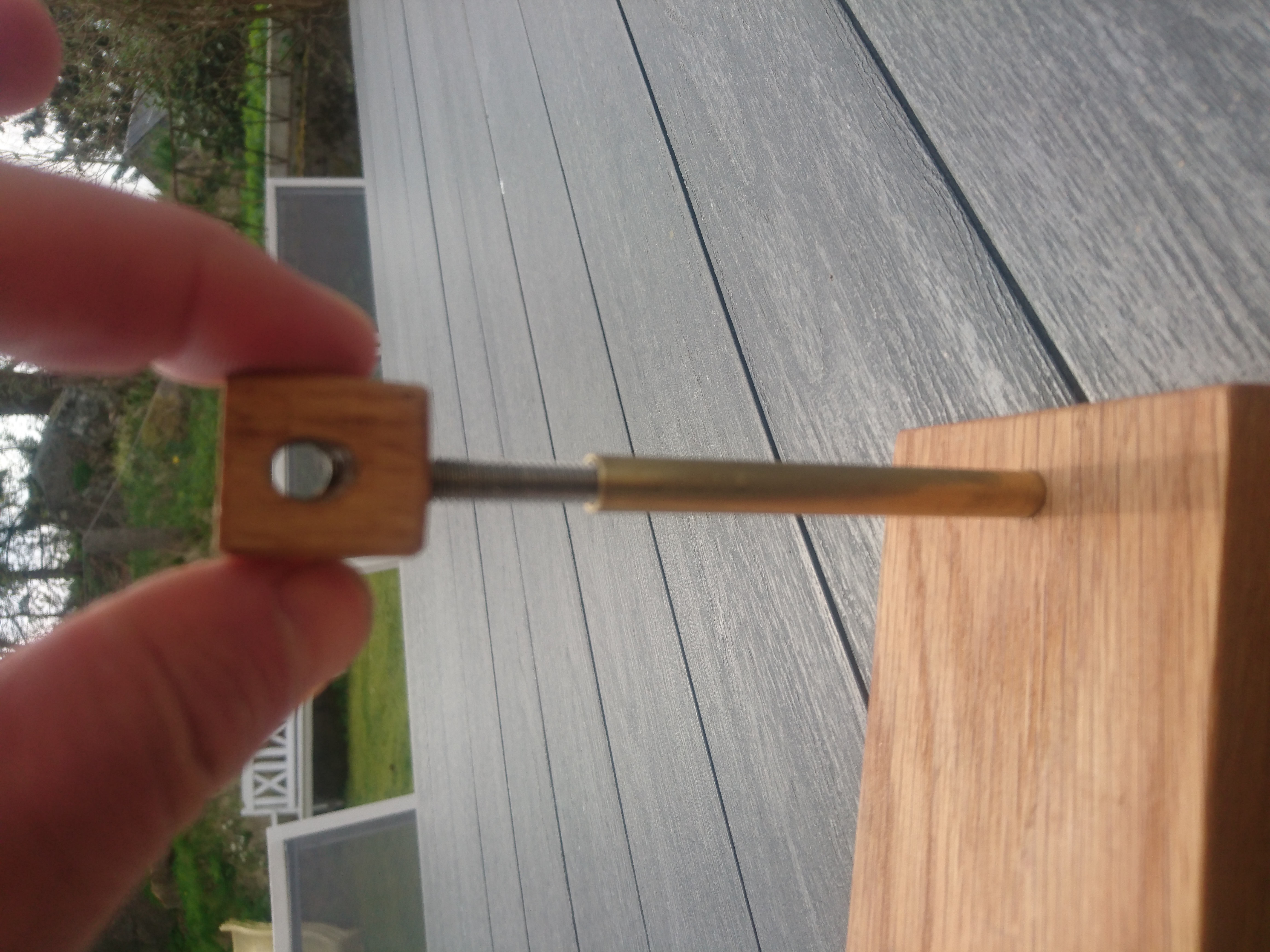

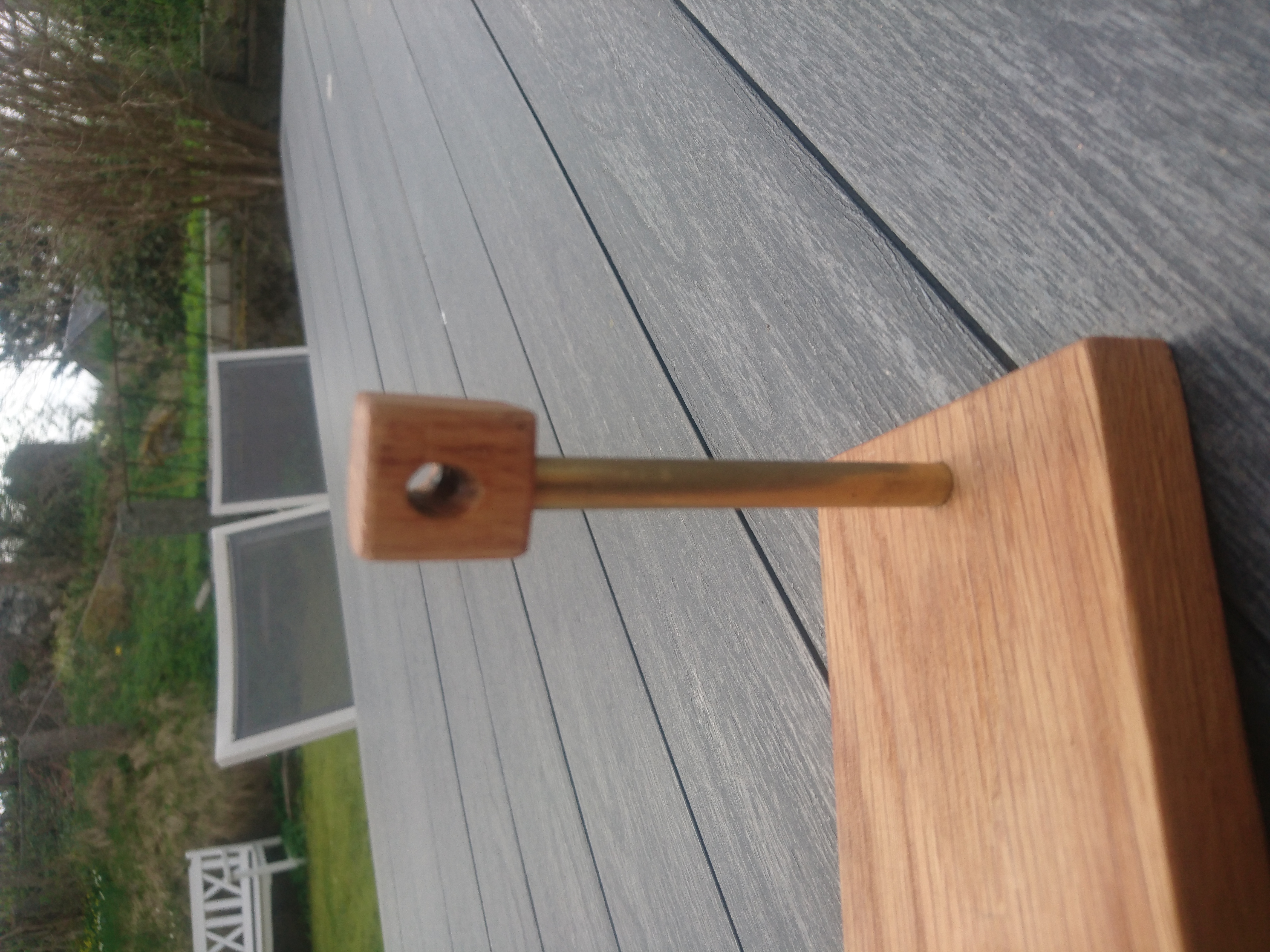

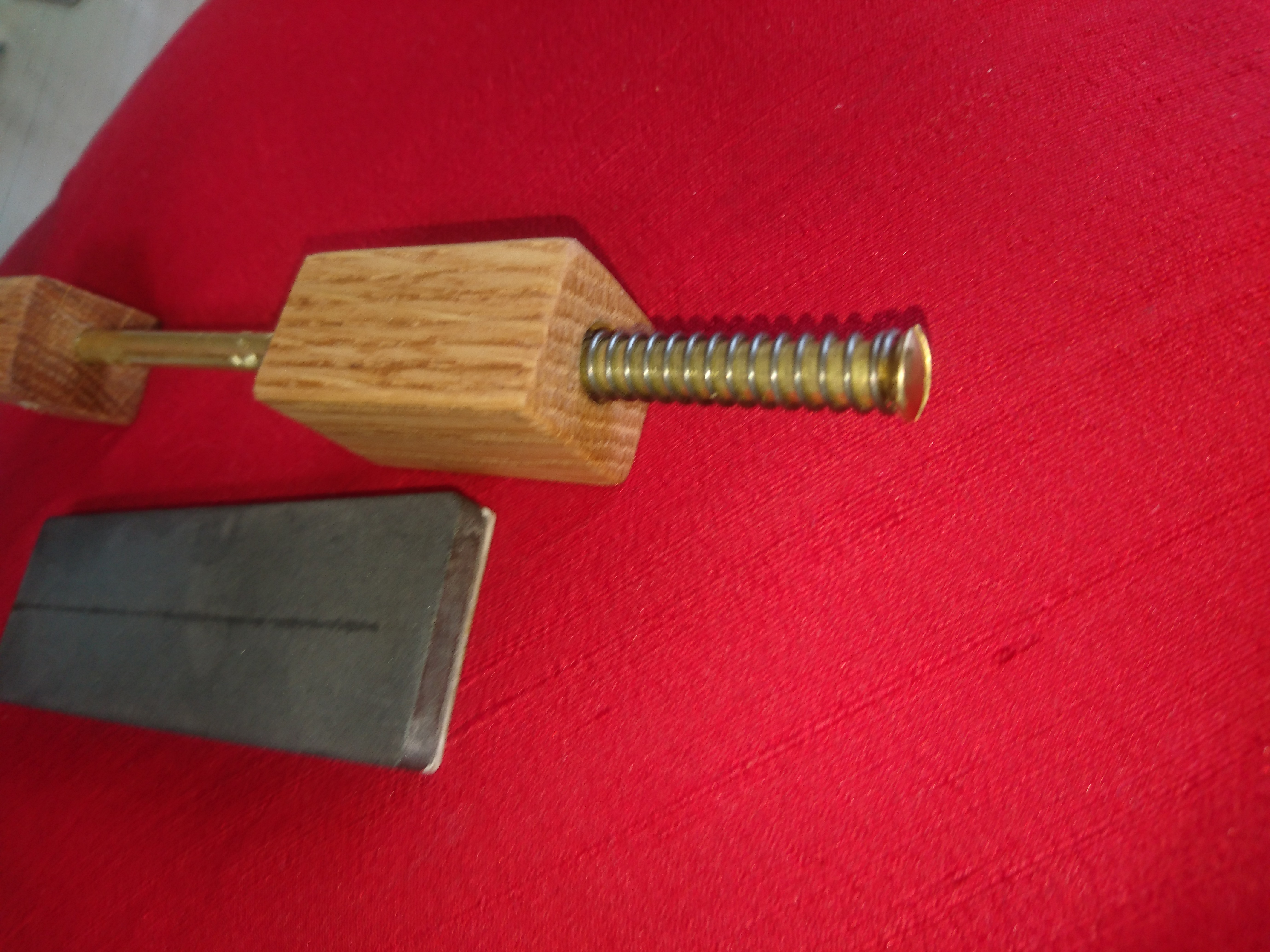

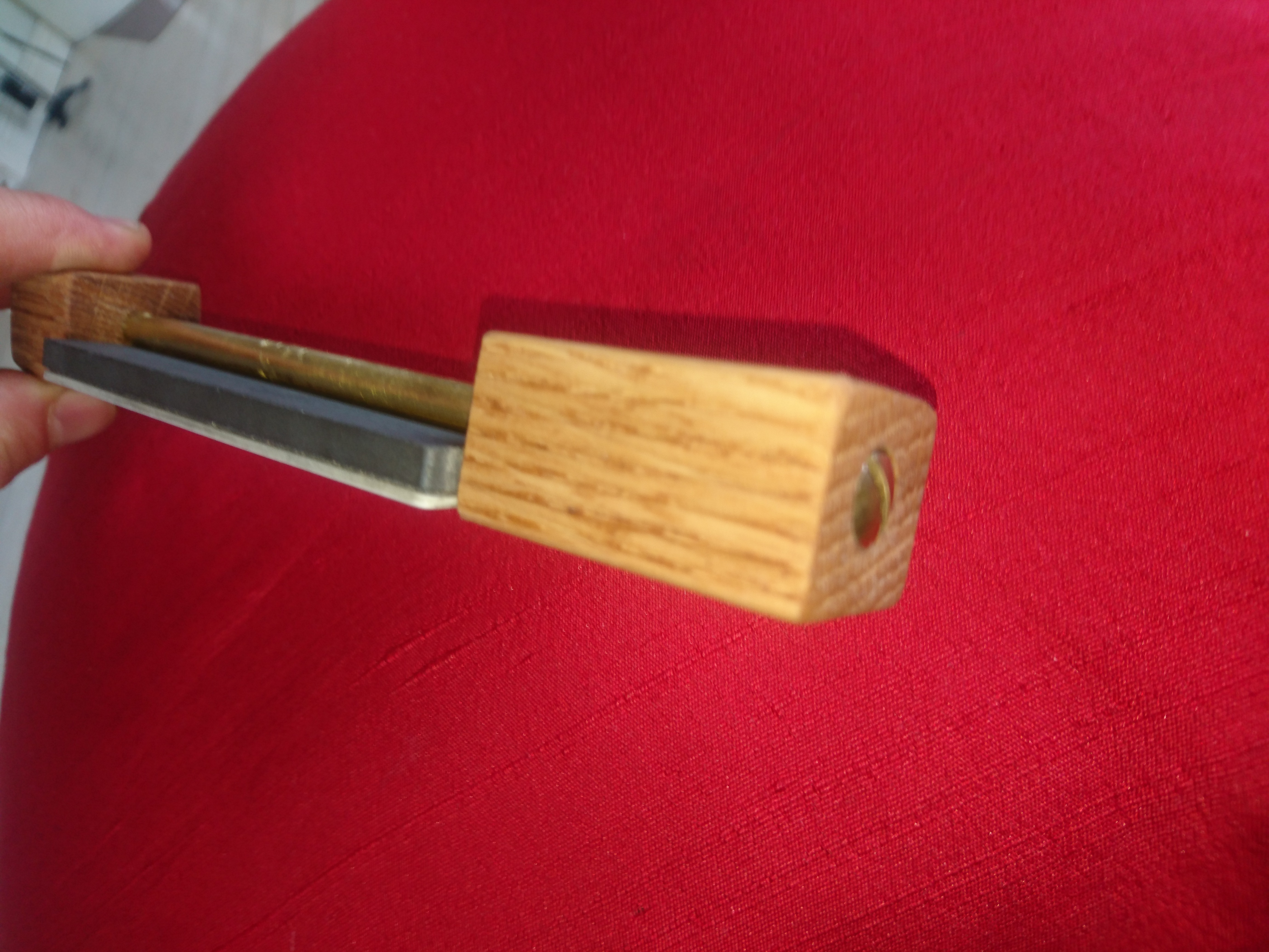

Nu är det bara brynhållaren kvar.
Använder mig här av ett mässingsrör, 6mm i diameter och 500mm långt. 1träkloss 21x21x30mm och en kloss som är 21x21x45mm.
Börja med att gänga röret invändigt med en gängtapp, m5. Borra den klossen som är 30mm lång med ett 6mm borr rakt igenom på längden mitt i. Trä sedan på den på röret.
Den ska sitta så att avståndet från kanten till kanten på röret, den delen som är gängad är 145mm. Borra ett litet hål genom klossen på tvären och igenom ena sidan på röret.
Där sätter du sedan en skruv så inte sen klossen kan flytta sig.
Borra sedan ett hål på 6mm i diameter rakt igenom på längden i den klossen som är 45mm lång. Borra sedan med ett borr på 8,5mm i samma hål men bara 35mm djupt.

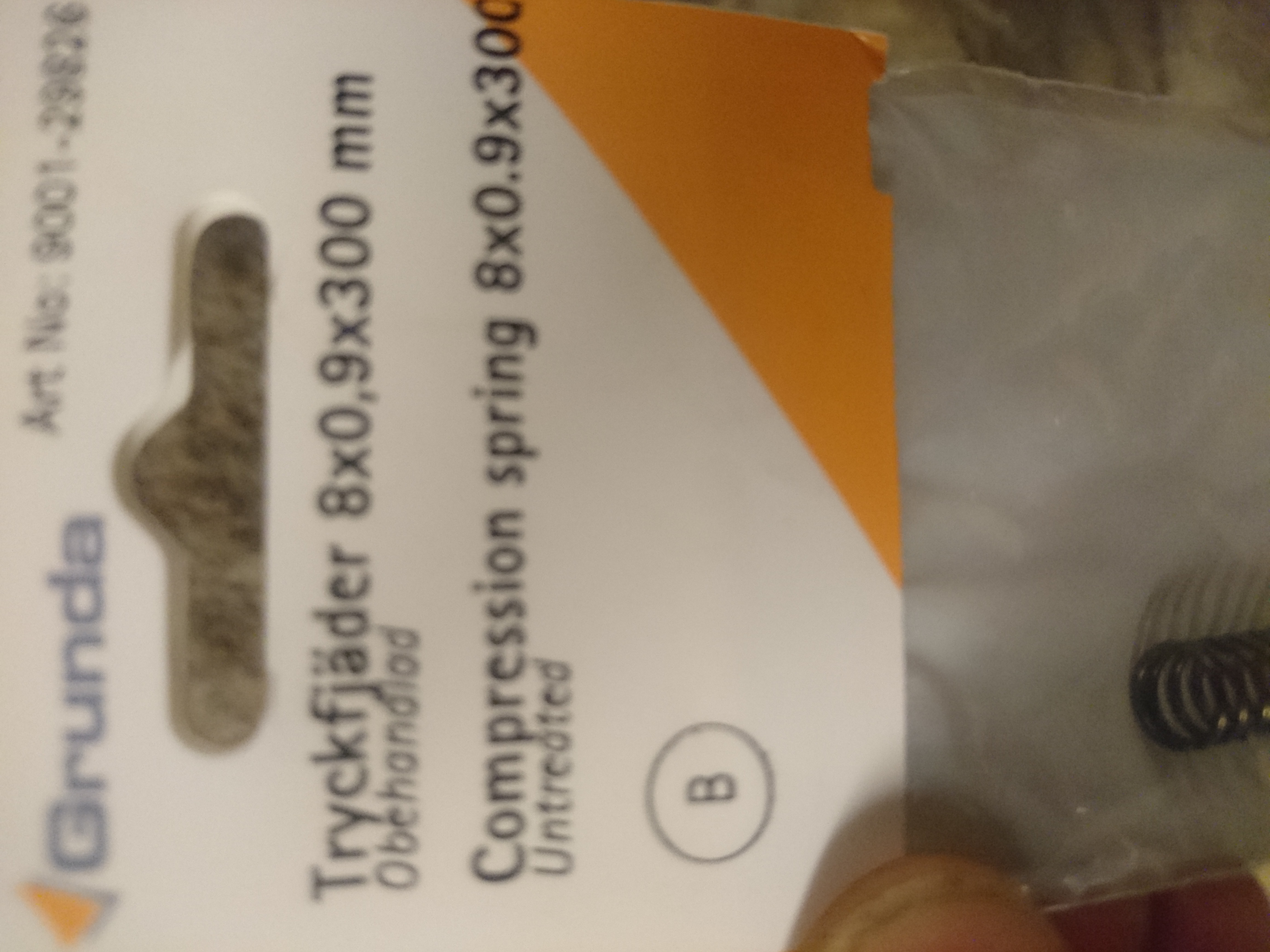

Trä på klossen med hålet som 6mm först på den ende av röret som är gängad. Trä sedan på en bit tryckfjäder på som är ca 50mm lång. Dra till sist fast en skruv, m5 som stoppskruv för fjäder där du tidigare gängade röret. Klart!
