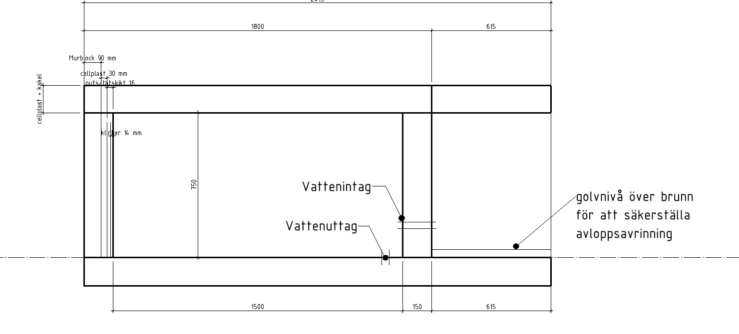

Konstruktion vägg:
Murblock 90 mm
Cellplast 30 mm (för att det inte ska bli en för tjock vägg, hade kanske varit bra med mer isolering annars)
Puts/Tätskikt
Mosaikkakel
Med två öppningar enligt ritning för att pumpa vatten in och ut.
Konstruktion botten (samma som resten av badrumsgolvet men utan golvvärme:
Mosaikkakel
Puts/Tätskikt
Betongplatta
Isolering (cellplast)
Dränering

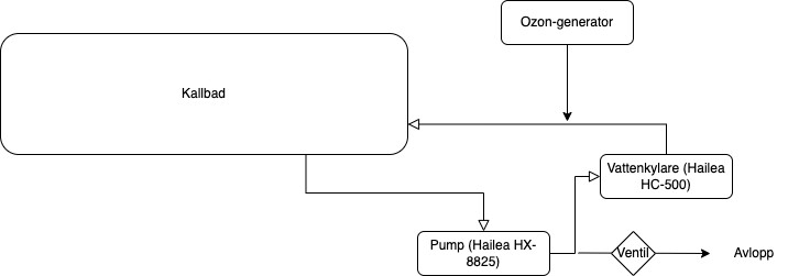

Konstruktion kylning och vattenrening:
Pump, Hailea HX-8825 (https://www.growgo.eu/en/p/hailea-hx-8825)
Vattenkylare Hailea, HC-500 (https://professionalgrow.se/produkt/hailea-hc-500a-vattenkylare/)
Ozon-generator (typ en sådan här eller sådan här)
Konstruktion lock
För att isolera badet, bygga ett isolerande lock ligger löst ovanpå som är delat i två för att kunna öppna bara över vattnet eller också över tekniska utrustningen.
Mosaikklinker ovanpå
Lister ek på sidan (typ dessa)
Cellplastblock (Typ sådant här)
För det lock som ligger över tekniska utrustningen, ett ventilationsgaller för att släppa ut värme från kylaren
Frågor:
1. Bör man gräva ur mer för badet eller kanske t o m ha mindre isolering än under golvvärmen för att få ett djupare bad?
2. Räcker den filtrering som finns i pumpen och rengöringen med ozon om använder badet dagligen och byter vatten typ varannan vecka? Tanken är ju att vattnet ska vara bara omkring 5 grader.
3. Har ni förslag på smarta lösningar för hur man kan ställa locket upp på innerkanten av badet när man har det "öppet".
Har ni tips, tankar eller inspel på detta? Är det något vi inte tänker på? Kan vi göra badet bättre på något sätt?
