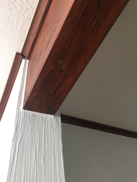

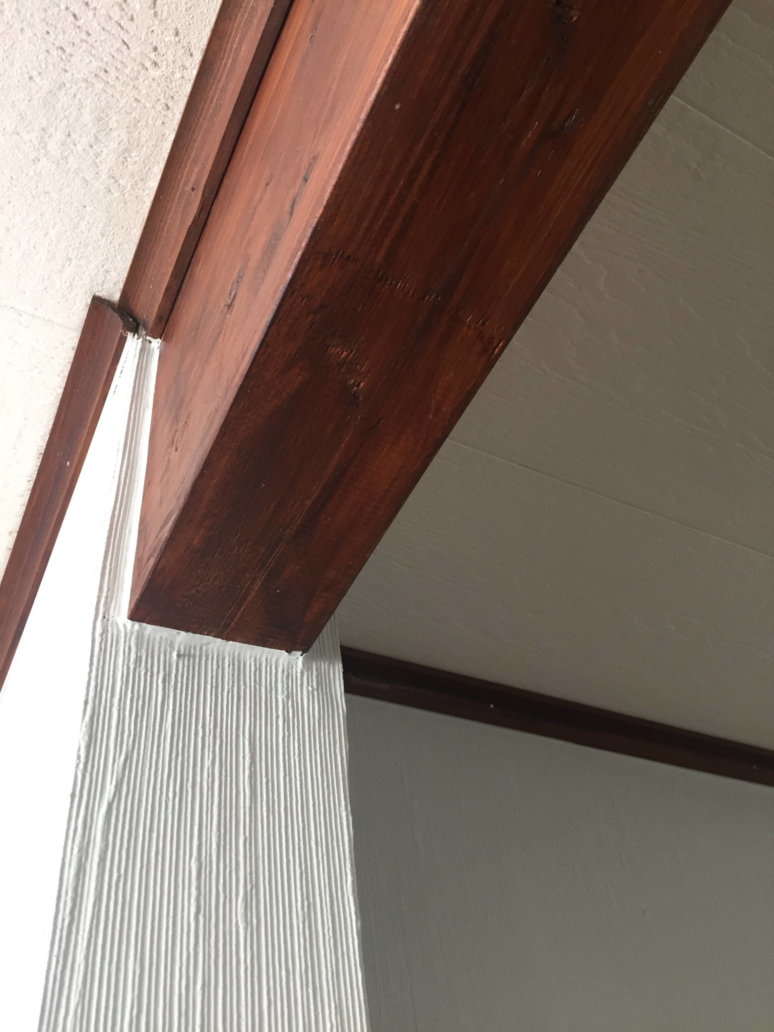

Jag skulle behöva bygga en innervägg där det tidigare var en (bärande) men som nu är utan och är ersatt med en bärande balk (av tidigare ägare).
Jag har läst i forumet om några förslag där man bygger dennes start undertill. Men jag undrar var man isåfall på ett säkert sätt fäster den övre träregel (hammarband?) ? För jag tänker, att det väl inte bör skruvas o hamras i själva balken? Eller tänker jag fel
Väldigt tacksam för råd
  • En bärande träbalk i taket med anslutande vit pelare som stöd, mot en vit och beige vägg.
Det är inga problem utan bygg du upp en vägg som vanligt.
Tar du reglar upp till balken ser det ut som om du kan sätta gips förbi balken så att väggen blir jämntjock med befintligt.
