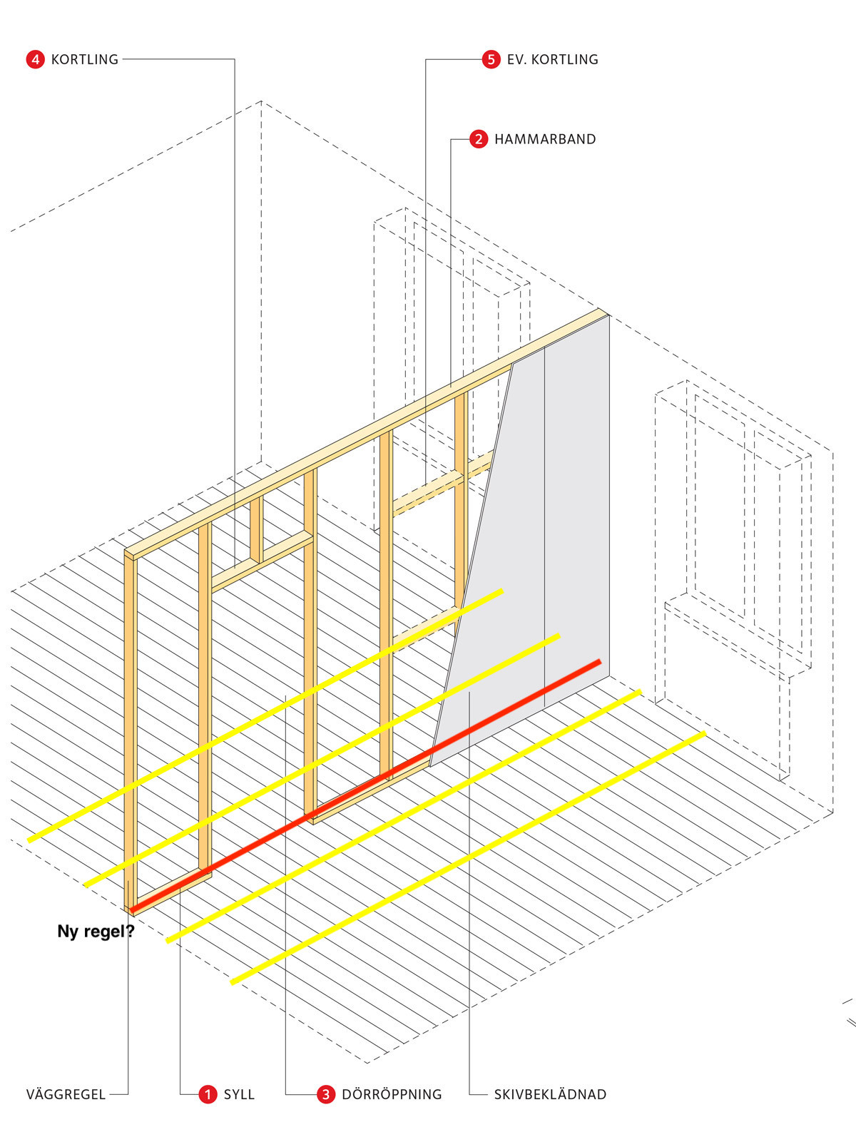

Ska byta befintligt golvspån mot spårat golvspån för värmegolv och samtidigt flytta en vägg ca 50cm.
Hur ska jag sätta upp nya väggen?

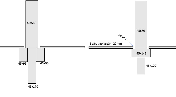

Jag har två lösningar jag ser framför mig:
1. Ny 45x170 regel som jag fäster syllen på på ovansidan, sen sätter jag en regel på varje sida som golvspånet kan vila på (se förslag nedan)
2. Kortare regel som är vertikalt fäst, sen sätter jag en horisontell regel på den som syllen, samt spårande spånskivorna sitter på (se förslag nedan)
Observera att befintliga golvbjälklagen mäter 165mm, så jag kommer med elhyvel justera ev 170mm regel.
Skiss som visar två förslag på hur man kan bygga en vägg ovanpå spårat golvspån med tydliga måttangivelser.
Illustration av en ny väggkonstruktion med markeringar för reglar och spånat värmegolv i ett byggprojekt.
