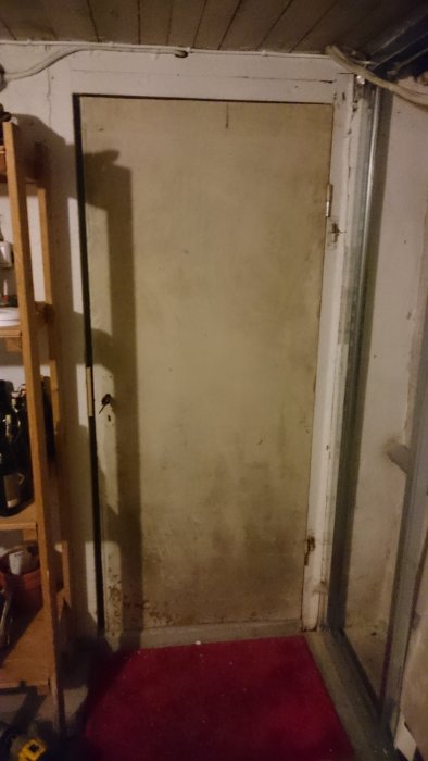

Behöver ha 2 innerdörrar till källaren, en till pannrummet och en till tvättstugan. Bägge dörrhålen har lite udda mått, 184 x 76 cm och det sitter plankdörrar där idag som har slagit sig. Jag har idag kapat en gammal innerdörr som jag hade liggande. Den var 195 x 74 så jag tog 6 cm uppe och nere. Det fungerar som en tillfällig lösning efter lite påsalning på dörrkarmen men jag vill att det ska bli snyggt också, inte bara funktionellt.
Jag kan kapa ur uppåt så att jag kan få 190 på höjden i dörrhålet. Så jag behöver ha tag i dörrar och karm med modulmått 7x19, alternativt 7x18. Nu är det inga standardmått men går att beställa, men då kostar dom där efter och det är några veckors leveranstid. Så jag funderar på att köpa enbart karmen och sedan bygga dörrbladen själv.
Hittade en bra länk här med instruktioner som jag tänkte följa först; https://www.byggahus.se/forum/byggmaterial-byggteknik/74328-bygga-dorr-som-inte-slar-sig.html men när jag satt och funderade så började jag undra om man inte kan bygga med stavlimmad furu istället? Tanken var då att köpa en stavlimmad skiva tänkt till hyllplan, t.ex https://www.byggmax.se/forvaring/hyllor-och-hyllplan/hyllplan-/hyllplan-i-furu-p09134 .
Denna är 27 mm tjock. Tanken var då att kapa ut decimeter-breda plank ur den, kapa dessa till rätt längd och sedan skruvlimma ihop en ram av dessa. Sedan ta ut för lås-kista, och sist klä ramen med 7 mm plywood på bägge sidor, tjockleken blir då 41 mm. Det borde väl bli en stabil dörr som inte slår sig?
Tror ni att detta kan vara något eller blir det pannkaka av det?

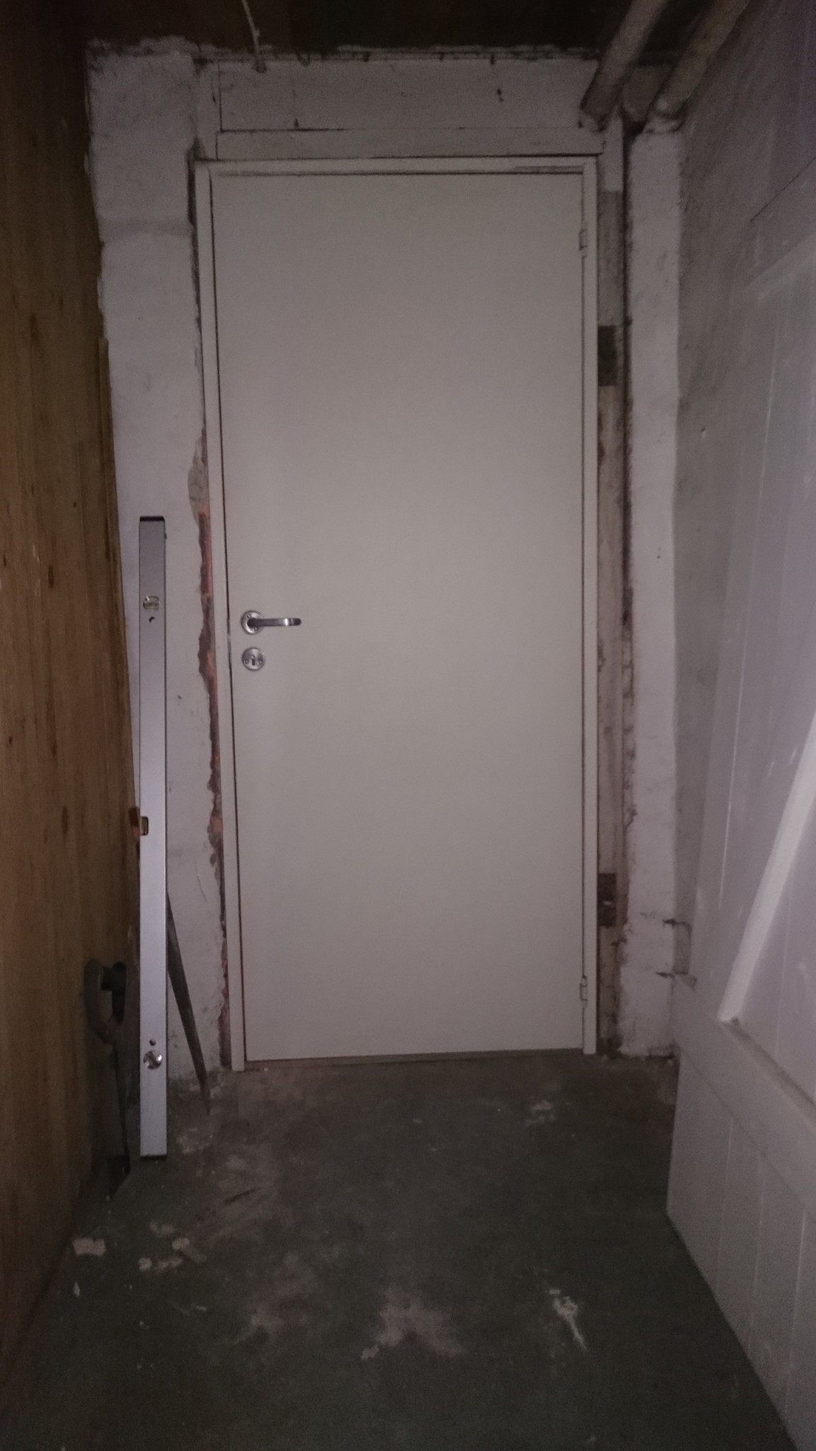

Med heltidsjobb, två barn under tre och en sambo som har ett osunt stort intresse för att tävla och träna sina hästar så tar det lite tid, men nu är dörren till pannrummet på plats.
Fick en begagnad innerdörr 21*8 ifrån sambons jobb. Dörrhålet var precis så att karmen gick in, och eftersom det är lättbetong och ena hållet så struntade jag efter lite överliggande med mig själv i att använda karmskruv. Så det blev manuell inpassning som faktiskt gick ganska smidigt.
Fick dock kapa både karm och dörr 25 cm på höjden dvs 12,5 uppe och nere. Gick smidigt med fintandad klinga på handcirkelsågen. Finliret med foder och annat kommer vid ett senare tillfälle. Ursäkta dålig bild.
