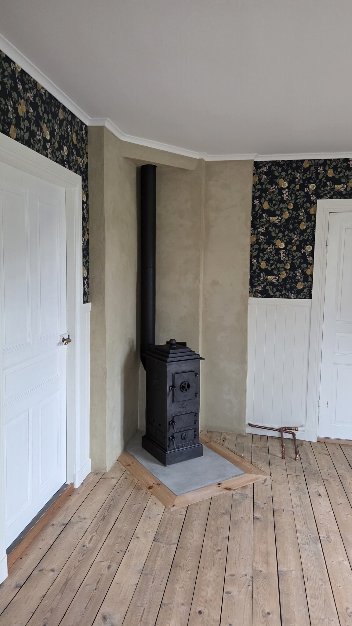

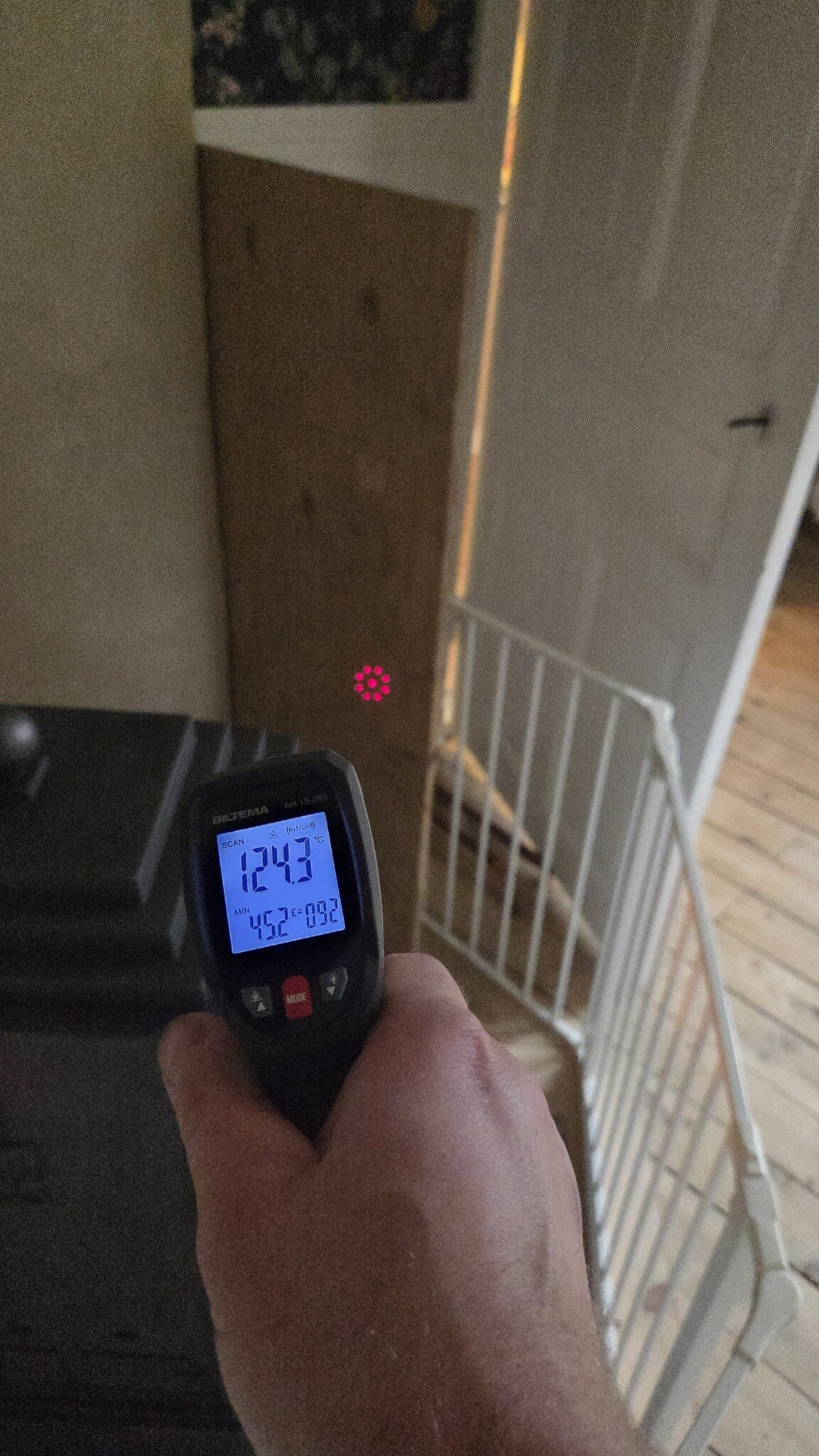

Tänkte bygga en hylla bredvid min kamin men nu är jag väldigt osäker. Prövade att ställa en plywoodskiva där hyllan ska stå och yttemperaturen nådde mer än 120 grader, visserligen vid rätt hård eldning men ändå. Avståndet mellan kamin och hylla blir ca 30 cm på närmaste stället vilket är mindre än rekomenderat avstånd.
Finns det någon bra lösning för att hyllan inte ska bli så varm?
  • Termometer visar 124,3 grader på plywoodskiva nära kamin, planerad hyllplats; avstånd till kamin 30 cm.
  • Kamin i hörn av rum med träpanel och mönstrad tapet, golv av träplankor och närliggande dörr.
Använd nån typ av fibercementskiva och sätt på distanser på gaveln på hyllan, 10-15 mm distans lär räcka.
Byggmax har en trossbottenskiva i fibercement som skulle funka.
Då tar fibercementskivan värmen och den ventileras bort innan den når hyllgaveln.
Funderat på någon sådan lösning fast med stålplåt, men fibercement bör ju vara bättre.
