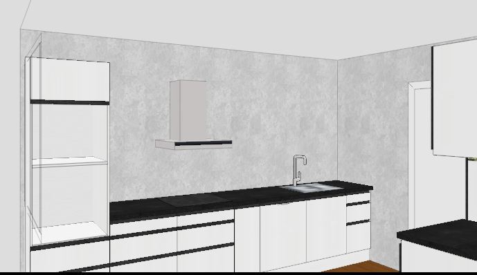

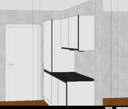

Ska ha in ett nytt högskåp i köket och har haft en del diskussioner med min köksplanerare om man bör bygga hela vägen upp. Resten av väggen består av öppna hyllplan med köksbänk under. Det översta hyllplanet hamnar ganska exakt i nivå med toppen på högskåpet om man inte bygger hela vägen upp. Andra sidan av köket ska också in ett högskåp av samma mått + ett väggskåp brevid. Bifogade bilder. Dock är dörren fel, där är en öppning utan dörr hela vägen upp till tak.
Mått (H)
Takhöjd : 250
Högskåpet: 201.6
Sockel: 16.5
Man kan klämma in ett överskåp på 35,2 om man kapar ner sockeln/benen men det sker förstås på bekostnad av arbetshöjden på bänkskivan som då blir strax under 90. Alternativet är att bygga in med passbitar/täcksidor och ha kvar sockeln på 16.5 (max arbetshöjd) men frågan är om det inte ser lite märkligt ut att täcka en såpass stor yta med täcksidor och passbitar. Eller bara lämna det öppet. Jag ska sälja lghheten så undrar väl mest vad som är mest gångbart och om ni tror det är en faktor?
Är det nån som kanske har en smart lösning? : )

Spontant skulle jag säga: bygg upp till tak med täcksidor och passbitar... men vet inte hur snyggt det skulle bli på högskåpsmodulen närmast fönstret. Kan inte köksplaneraren ta fram en illustration på hur det skulle se ut? Vi körde med köksskåp upp till tak med en "dörröppning" upp till tak och tror allt annat skulle sett konstigt ut, dock har vi överskåp och inga öppna hyllor.
Passbitar på 35cm blir inte snyggt. Ser mer ut som en dold ventilationskanal....
Det blir ingen balans i formen.
Mest gångbart blir det med öppet. Du planerar ju att sälja så håll det enkelt utan "smarta" lösningar.
Du kan ju kapa ner sockeln och sedan bygga på ovanpå bänkskåpen med motsvarande (eller valfri) höjd, då får du ju in 35,2-skåpet som du vill men ändå inte på bekostnad av arbetshöjd.

bra synpunkter allihopa, tyvärr verkar ni inte dra åt samma håll : ). Att kapa sockeln och sedan bygga på motsvarande över skåpen var en briljant ide men jag tror det kan bli väldigt svårt att få helt snyggt. Kökluckorna är stilrena, utan handtag och stor kontrast mellan greppet (svart) och luckan (vit) och bänken (mörk). Det talar ju för att ev missar kommer synas.
Protte, vad heter tillverkaren?
Lutar åt att jag lämnar det som det är. Har dock hittat ett toppskåp på 32 centimeter från Kvik, dock i en annan serie så vet inte om luckan kan matchas, då är det bara 0.5 centimeter som saknas : ). Jag kan för mitt liv dock inte förstå varför man skapar en köksserie där hjöden på skåpet + toppskåp inte blir 240 eller 250, utan 253.
