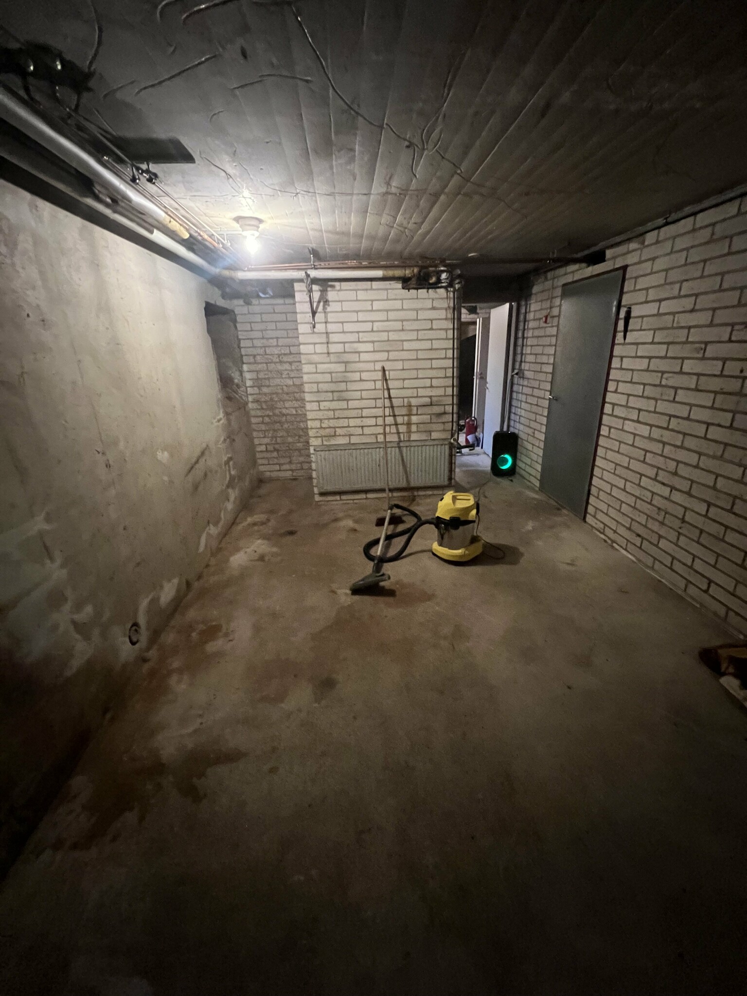

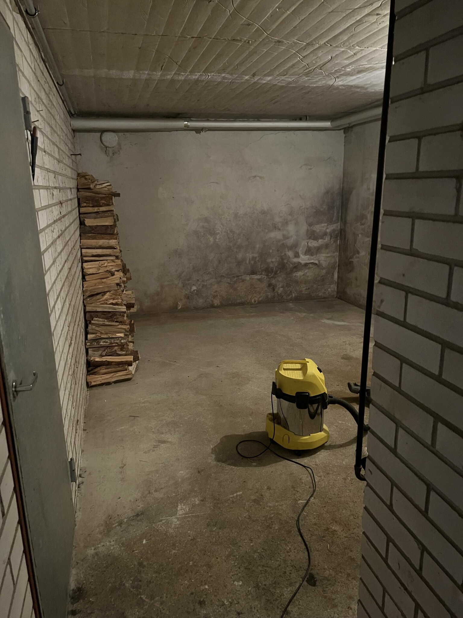

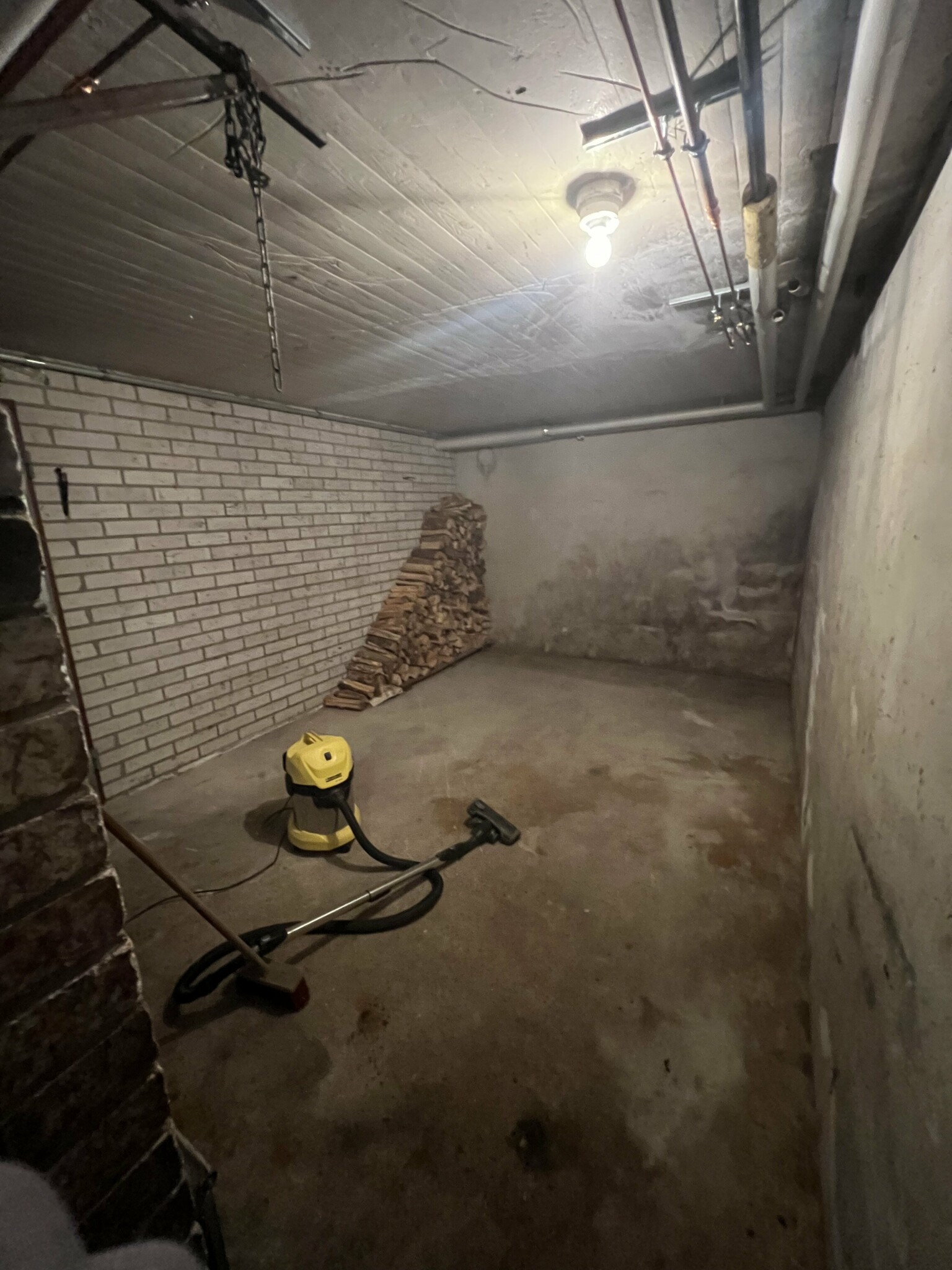

Hej har planer på att ha ett litet gym i källaren (gamla vedförrådet).
Ser lite trist och skitigt ut just nu så skulle vilja rengöra det ordentligt och måla.
Tips om hur man smidigast rengör och vad för färg man ska använda då det är källare mottages gärna!
Tack på förhand!

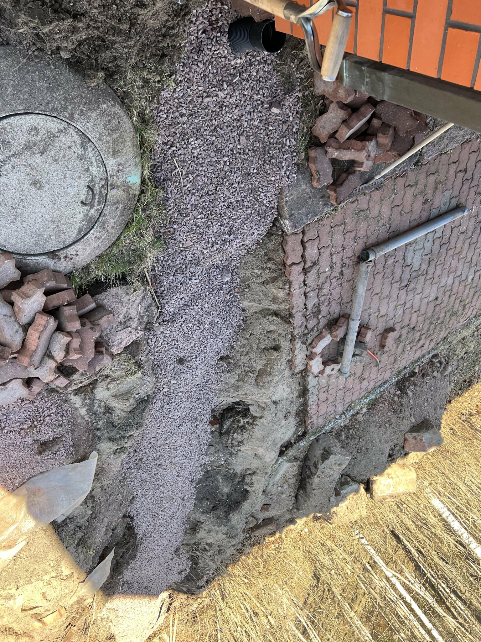

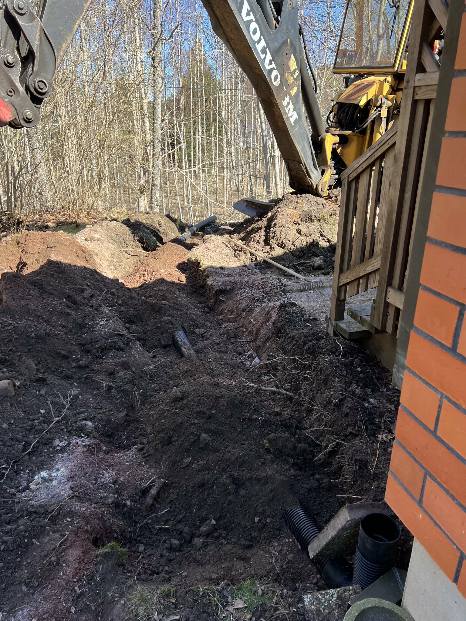

Ska du dränera? Ser ju ut att vara lite fuktproblem på väggen där
Freddo99 och 2 till
Hade vattenläcka i köket ovanför för 2 år sen. Stuprännans brunn var oxå stockad flera år men nu ny brunn plus rör därav är det lite värre i hörnet Grävd grop med grus runt en ny brunn och nedgrävt rör intill röd tegelmur. Området har jord, tegelrester och en brunnslock.
Grävmaskin gräver vid hus för ny brunn och rör efter vattenläcka.
Rickard.lj och 1 till
F Freddo99 skrev:
Hade vattenläcka i köket ovanför för 2 år sen. Stuprännans brunn var oxå stockad flera år men nu ny brunn plus rör därav är det lite värre i hörnet[bild][bild]
Ok, är fuktproblemet åtgärdat så kan du ju putsa om, och sen måla med silikatfärg
Golvet kanske du lägger gymplattor på?
Vill du bli av med tegelväggen kan du plåtregla och sen sätta gips

Du får nästan lägga upp lite bättre bilder på hur putsen ser ut. Har den varit fuktskadad så blir den porös och faller ner. Inget vidare bra material att måla på. Skulle isåfall rekommendera omputsning
De första jag skulle gjort är att åka till jula å köpa 2-3 st led armaturer för typ 199 st , sen borsta pust väggarna ordentligt , kolla vid fuktskadan om putsen blivit dålig , ta en hammare å knacka lätt å se om de är boom , sen målat 2 gånger med silikat färg , behålla tegel , måla golvet med en källar färg, typ grå ,
Skaffa mattor för de områden där man har stången för mark lyft ,, lägga in lite goa ludd mattor om du/ni ändå ska byta , gjorde så i garaget där jag gjorde gym ,

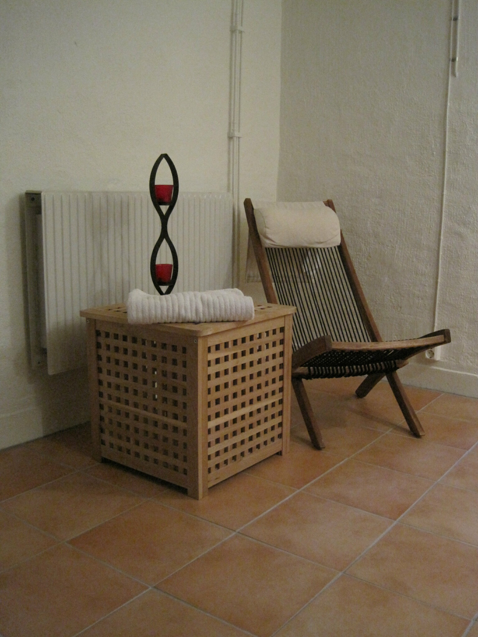

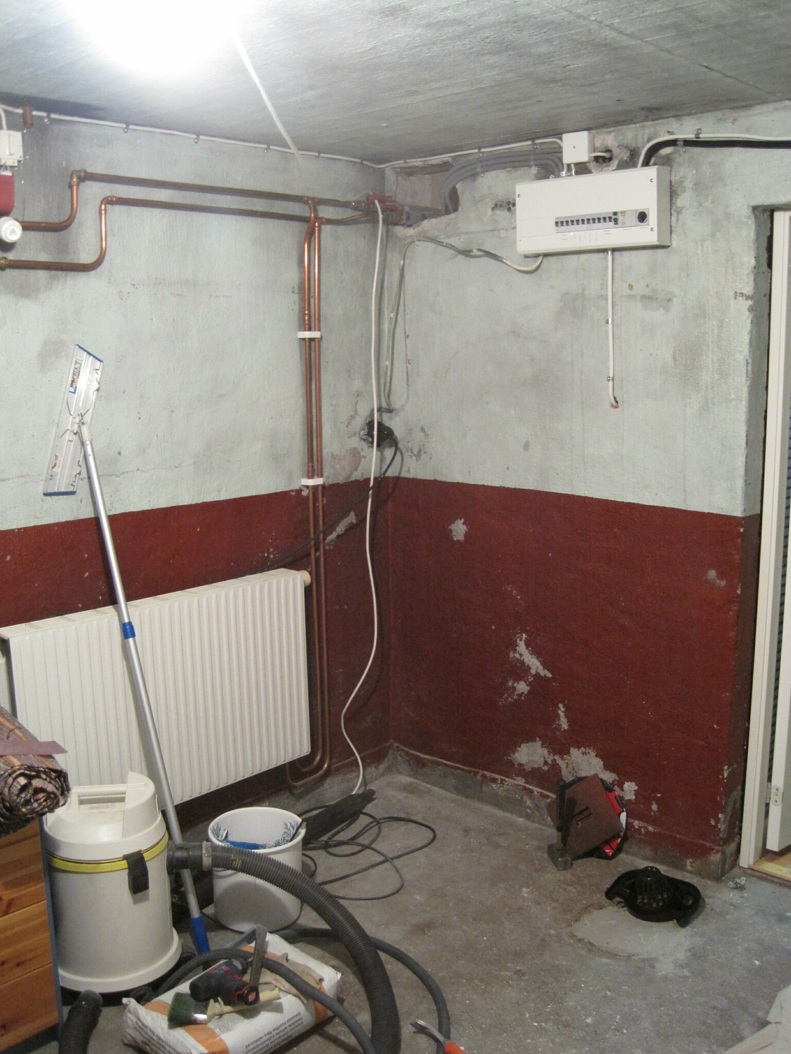

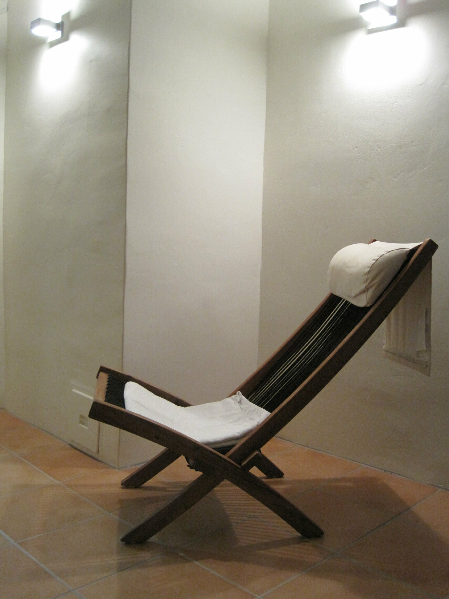

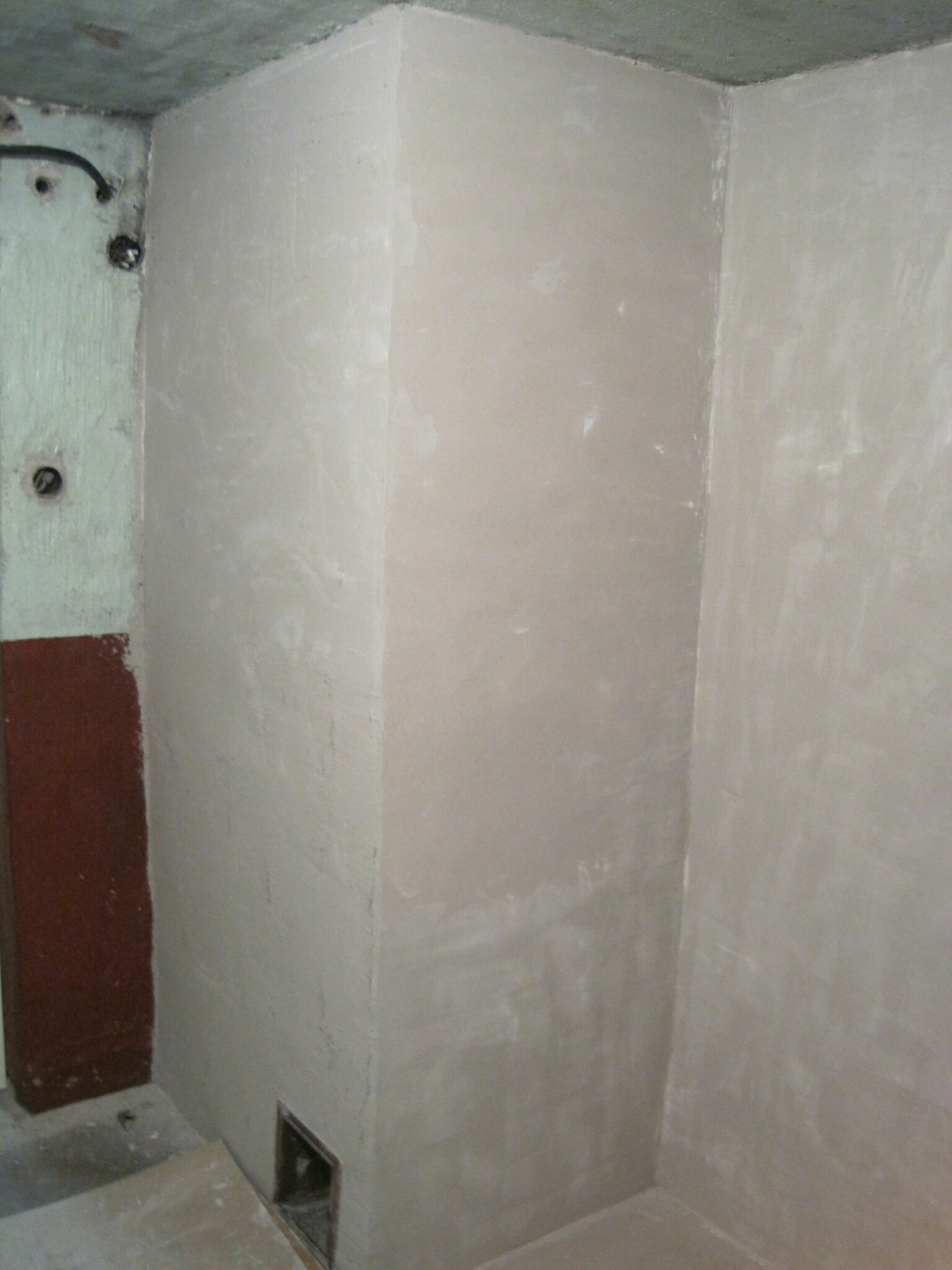

Gamla pannrummet plastade jag in all el och tvättade med högtryckstvätt med medel. Sedan lite spackling, flytspackel på golv.
Vanlig väggfärg på putsade väggar och spackel, sedan klinkers på golv.
Utvändiga fuktproblem åtgärdade -88.
Lägger in några bilder senare ev. imorgon.

Gamla pannrummet och spackling påbörjad
Gamla pannrummet under renovering med spacklade väggar och klinkersgolv; rör och radiator synliga samt verktyg på golvet.
Renoverat pannrum med nytt spackel och målad vägg. Klinkergolv klart.
Klart med klinkers på golv och målat med vanlig väggfärg.
Gamla pannrummet med klinkersgolv, en solstol, och ett litet gallerbord med en dekorativ ljusstake och hoprullad handduk.
Stol i ett gammalt pannrum med kaklat golv och målade väggar, under två vägglampor.
