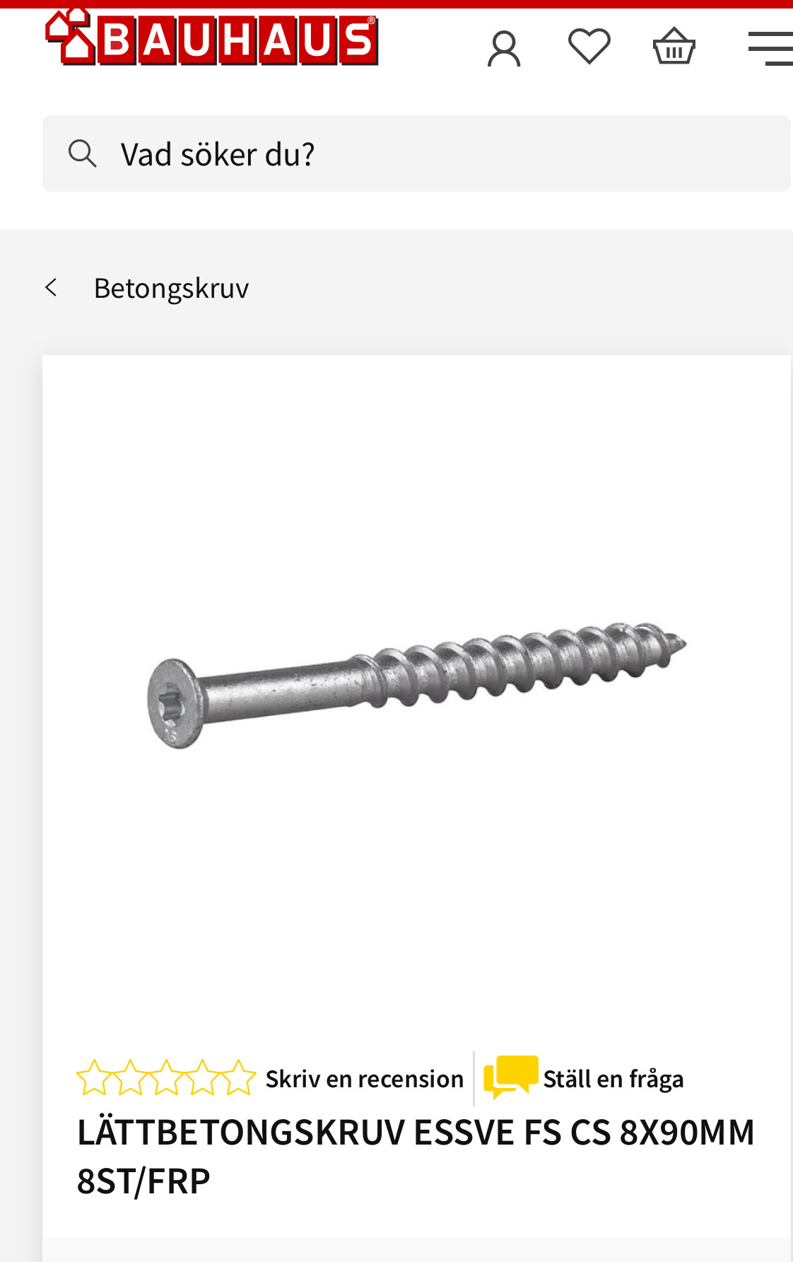

Det finns skruv som drar bra i Leca Sten som jag antar att du har..Örjan Skogar skrev:
Glöm inte att ha syllpapp/gummi emellan syllen och grunden..
Det finns något som hetet expanderspik, som fugerar bra. Syllen behöver istortsett bara fästas lite så den inte kan flytta sig i sidled. Tyngden på byggnaden hindrar den från att lyfta. Det är alltså inte så noga. Vanliga skruvar och plugg, går också bra.
