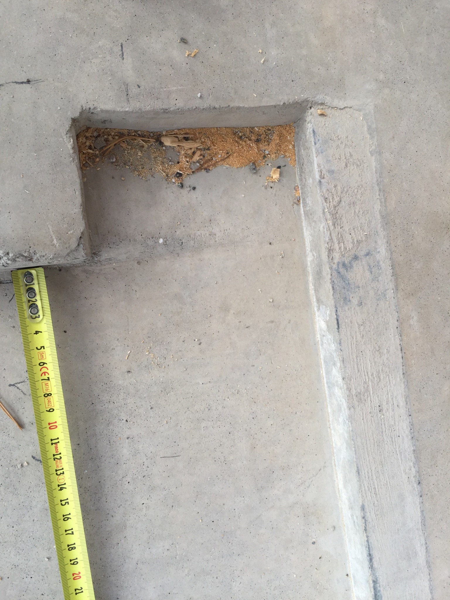

Hej! Håller på och bygger ett garage men har lite problem med hur jag ska bygga utefter plattan och porten.
Så här har de gjutit plattan:
Gjuten betongplatta med måttband vid utsågat hål, visar dimensioner för garageportsinstallation.

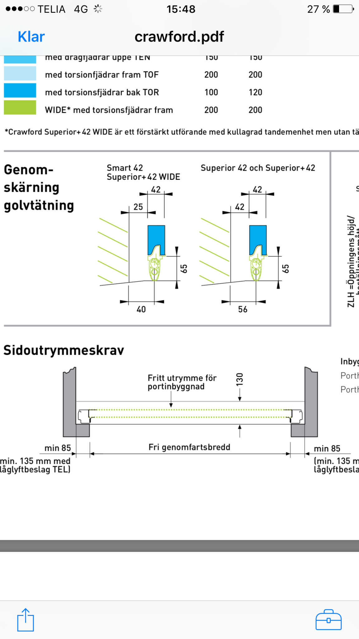

Och i crawfords beskrivning ser det ut så här:
Tekniska ritningar av garageportinstallation som visar mått för golvtätning och sidoutrymmeskrav.
Enligt ritningen behöver det vara 130mm fritt för porten men porten behöver också bara 42+42mm
Jag vill ju då bara göra hålet 84mm för att portens tätninglist ska sluta tätt mot hålet och vinkeljärnet.
Så ska man göra hålet 84 eller 130mm brett?
