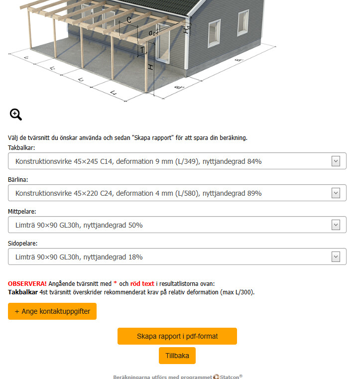

Nu ska en inte så kunnig (men rätt så jäkla envis) person ge sig på att bygga ett förråd. Det första hindret som dykt upp är att bestämma regelverkets utformning och dimensioner. Jag försöker använda mig av Svenskt Trä och deras byggbeskrivningsguide men förstår inte vad de ogillar med mina valda mått. Kan någon förklara vad som menas med detta? Jag förstår inte ett ord av vad de säger i sitt felmeddelande.
De mått jag valt är
Bredd: 3000mm
Längd: 1200mm mellan varje stolpe (5 stolpar totalt på långsidorna)
Taklutning: 14 grader
C-avstånd tak: 1200mm
Takutsprång: 50mm
Höjd: 2700mm
Tusen tack på förhand!

Vid dimensionering ska både deformationskrav och hållfasthetskrav uppfyllas.
Nyttjandegraden är måttet på hur hållfasthetskravet är uppfyllt.
Nyttjandegrad under (eller lika med) 100% är OK.
Hög nyttjandegrad (90-100%) innebär att materialet är väl utnyttjat, väldimensionerat.
76% nyttjandegrad är normalt då deformationskravet är dimensionerande.
0% innebär extrem överdimensionering, outnyttjat material, ekonomiskt vansinne.
Vet ej din snözon .
Är det pulpettak som gäller ?
Väljer jag C24 virke så får jag bra värden .

Tack för svar och förklaring! Precis, det är pulpettak och min snözon är 1,5. Behöver jag använda C24-virke tror du, eller skulle det kunna räcka med C14? Vad i konstruktionen är det som gör att Svenskt trä inte tycker att C14 skulle göra jobbet? Jag har fortfarande svårt att greppa vad det här betyder: ”2st tvärsnitt överskrider rekommenderat krav på relativ deformation (Max L/300).”Tomture61 skrev:

Tittar du i rullgardinen så ser du säkert även de tvärsnitt som inte fungerar. Men de tvärsnitt som du visar i figuren verkar fungera.
Mycket bra, tack nu förstår jag vad som menas med de två tvärsnitten som inte fungerar. Men precis, de valda ser ju ut att fungera fint!B bossespecial skrev:
Och det här med mittpelare och sidopelare, det står att inget tvärsnitt klarar vald belastning och utformning. Det låter ju en smula dramatiskt. Menas det att min utformning inte är korrekt eller bara att jag inte behöver någon mittpelare och sidopelare (vad som nu menas med sidopelare)?

Jag tror nog att du bara inte satt in korrekta indata så kolla att enheterna på pelarlängderna är korrekta. Sidopelarna är säkerligen de i hörnen.

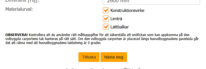

Under fälten med olika mått och vinklar måste man klicka i både konstruktionsvirke och limträ. Pelarnas mått utgår från limträbalkar och har man bara klickat i konstruktionsvirke så får man de där svaret eftersom det inte finns konstruktionsvirke som fungerar som pelare.
