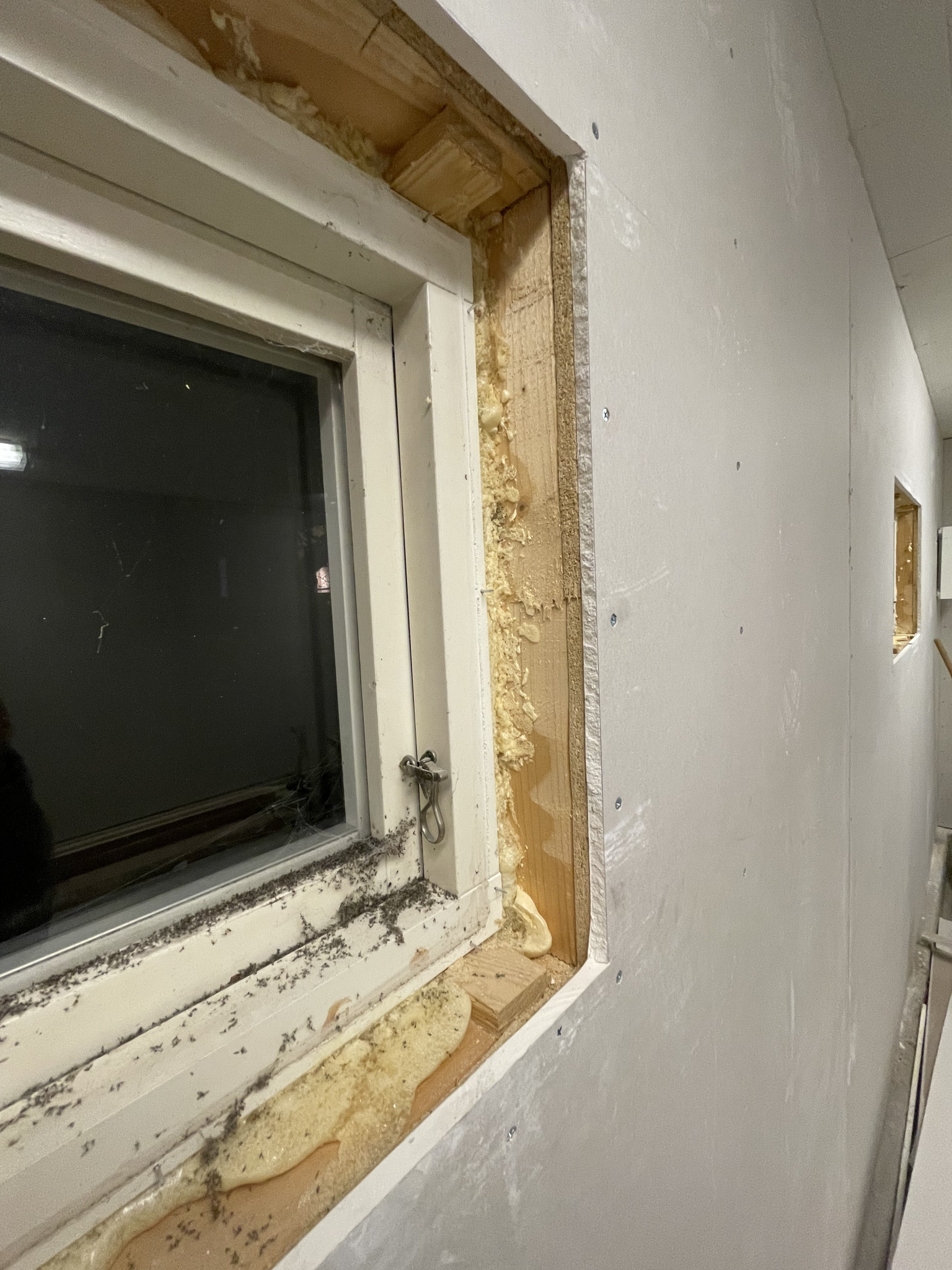

Nu har det blivit dags för fönstersmyg till garaget.
Så här ser det ut nu, avståndet/djupet mellan gips och fönsterkarm varierar mellan 75 och 82 mm.
En olämpligt isolerad fönsterkarm under reparation, med synliga skumisolering och oavslutade gipsskivor.

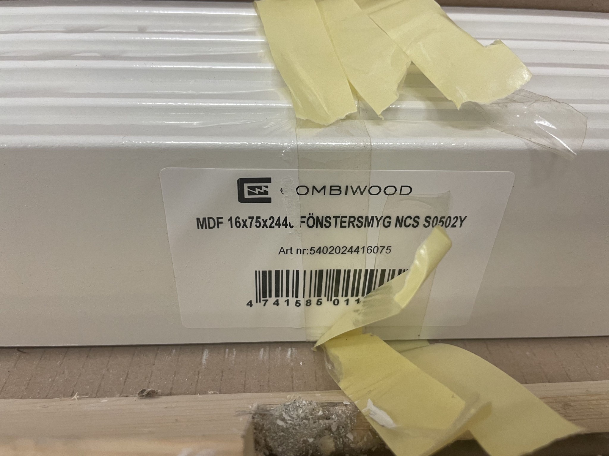

Har sedan tidigare köpt denna MDF-list för fönstersmyg som är 75 mm bred.
MDF-trä med etikett, måttangivelse och streckkod, tejpfragment, på ett byggmaterialunderlag.
Finns det något smart och ok sätt att dölja den 7 mm glipa som kommer bli på ena sidan..? Eller borde jag skaffa nytt material för smygen och försöka klyva det i olika bredd?

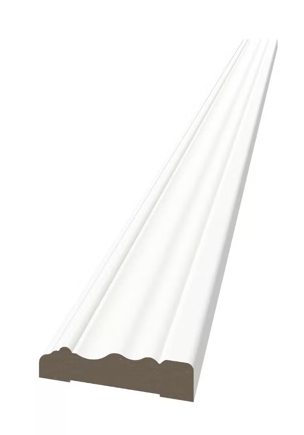

Detta foder kommer jag använda (Moelven Regina) om det spelar någon roll. Kanske kan det flexa lite?
Vit list avsedd för inredningsbruk, möjligen en taklist eller golvlister med dekorativ kant.
Om det vore jag.
Sätt smygen så det liva med gipsen.
Mot fönsterkarm och smyg sätter du en 3 kantslist eller en smyglist

P Pappa1986 skrev:
Om det vore jag.
Det låter ju som en kanonlösning! Limma smyglisten då?
Innebär dock att jag inte kan limma smygen tajt mot fönsterkarmen runt hela fönstret, kanske kan det bli tillräckligt stadigt ändå, bör jag spruta in någon form av fogmassa/lim i hålrummet bakom smyglisten mellan smyg och fönster?

Då det är garage är kanske finishen mindre viktig, men köp bredare smygar och klyv! De på 75 sparas till framtida projekt! Du har ju bra stöd åt sidorna att fästa smygen, måste inte fästas i fönstret!
