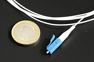

Fiberkontakt LC valt över SC för att det är en mer modern standard med lägre
förluster och mer utrustning att välja på. Produkterna utvalda för att fungera
med varann.
LC kontakt:

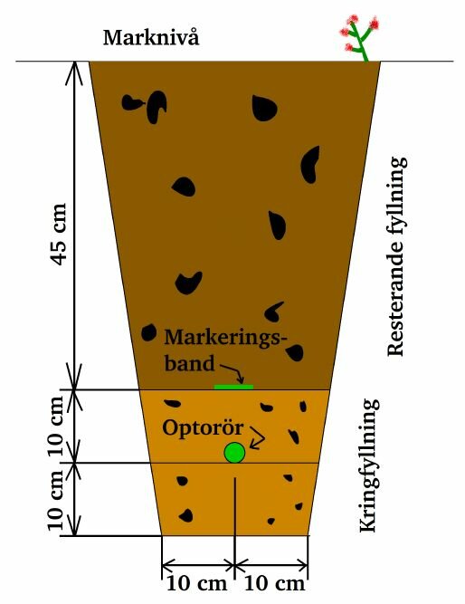

Förläggning:
(från annan tråd)
Rekommenderat förläggningsdjup för kanalisation (tomt rör) för optisk fiber:
Stadsfiberorganisationen robustfiber.se "Bilaga 2 Robusta Nät v1.6" sidan 25 visar en genomskärningsbild av upplägget.
Grävdjup som minst (sidan 27):
Tomtmark intill bostadshus: 50 cm
Infart till garage mm med bil: 65 cm
Grävbredd som minst: 20 cm
Fyll upp en bädd av kringfyllning i schaktbotten med maximal kornstorlek <20 mm till ett djup av 10 cm (sidan 26). Detta kan med fördel utföras med sand.
Förlägg den gröna kanalisationen (tomröret) i mitten.
Fyll på med 10 cm av kringfyllnad med kornstorlek <20 mm.
Lägg på grönt markeringsband eller orange (sidan 16).
Fyll igen med jord utan vassa stenar (resterande fyllning) som innehåller maximalt 10% av kornstorleken <100-150 mm. Eller helt enkelt ta bort alla vassa och stora stenar.

LC kontakt:
Alla priser per postningsdatum, inklusive moms men exklusive frakt. Då man t.ex kanske beställer fler saker eller kan hämta osv.

Ad-hoc, Fast fiberkontakt:
Fiber-adapter med skyddslock LC/LC, UPC SM duplex 2x 137 = 273 SEK
Direktronik Art 117-4010
direktronik.se: Fiber-adapter med skyddslock
Höjd cirka 10 mm Bredd 10 mm Med öron 20 mm Längd 33 mm
Patchkabel för fiber:
Patchkabel 2 meter LC 2x 182 = 363 SEK
Direktronik Art 117-0042
direktronik.se: LC till LC Singlemode 9/125 OS2 Duplex Yd 3,0mm

Förläggning:
(från annan tråd)
Illustration:
