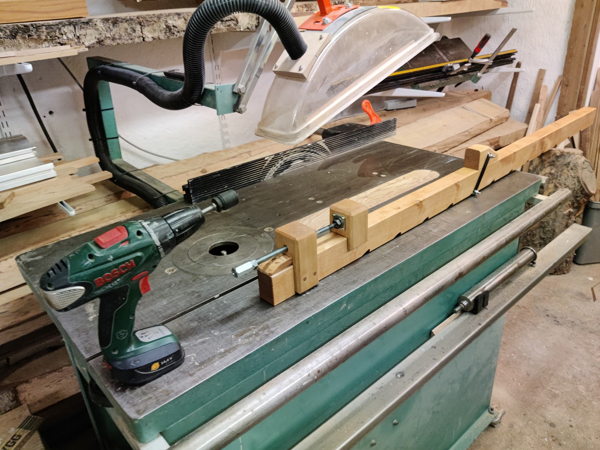

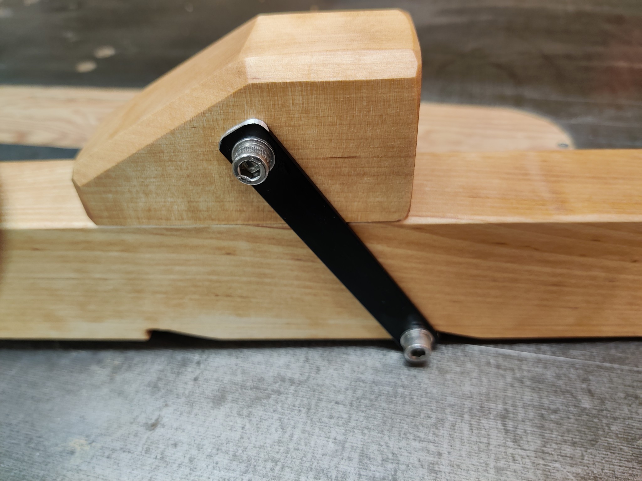

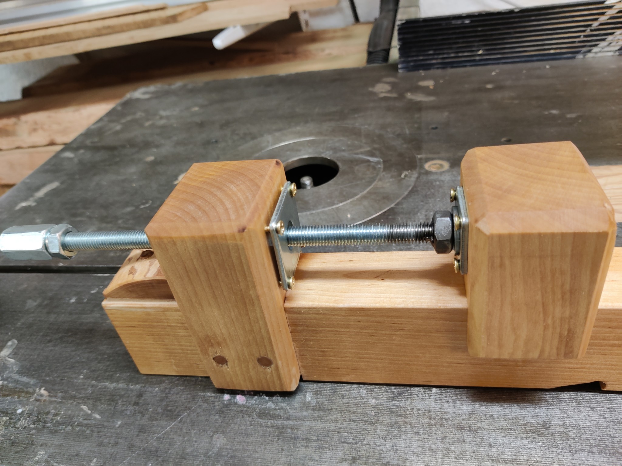

Gamla tiders snickare byggde många av sina verktyg själva. Idag är det väl inte av ekonomiska skäl (svårt konkurrera med Kina) utan mer lite gördetsjälvkänsla. Här kommer några bilder på en limknekt, har inspirerats av gamla men skippat skruven i trä. M10 är lätt att hitta grejer till. En skillnad mot köpeknektar är att de normalt har tapetsgänga med stor stigning alltså få varv för att spänna. Metriska fingängor kräver många fler varv men med en skruvdragare går det snabbt. Dessutom man man använda momentintällningen så alla limknektar blir lika spända. Vill man köra manuellt så går det lika bra med hylsa och spärrskaft. Alla trädelar är björk och oljade med linolja.
Hemmagjorda limknektar av björk oljade med linolja bredvid en skruvdragare på en arbetsbänk i en snickarverkstad.
Handgjord limknekt av björk med M10-fingängad metallstång, oljad med linolja, på en arbetsbänk.
Hemgjord limknekt av björk med M10 metallgänga, oljad med linolja, på en träplatta.

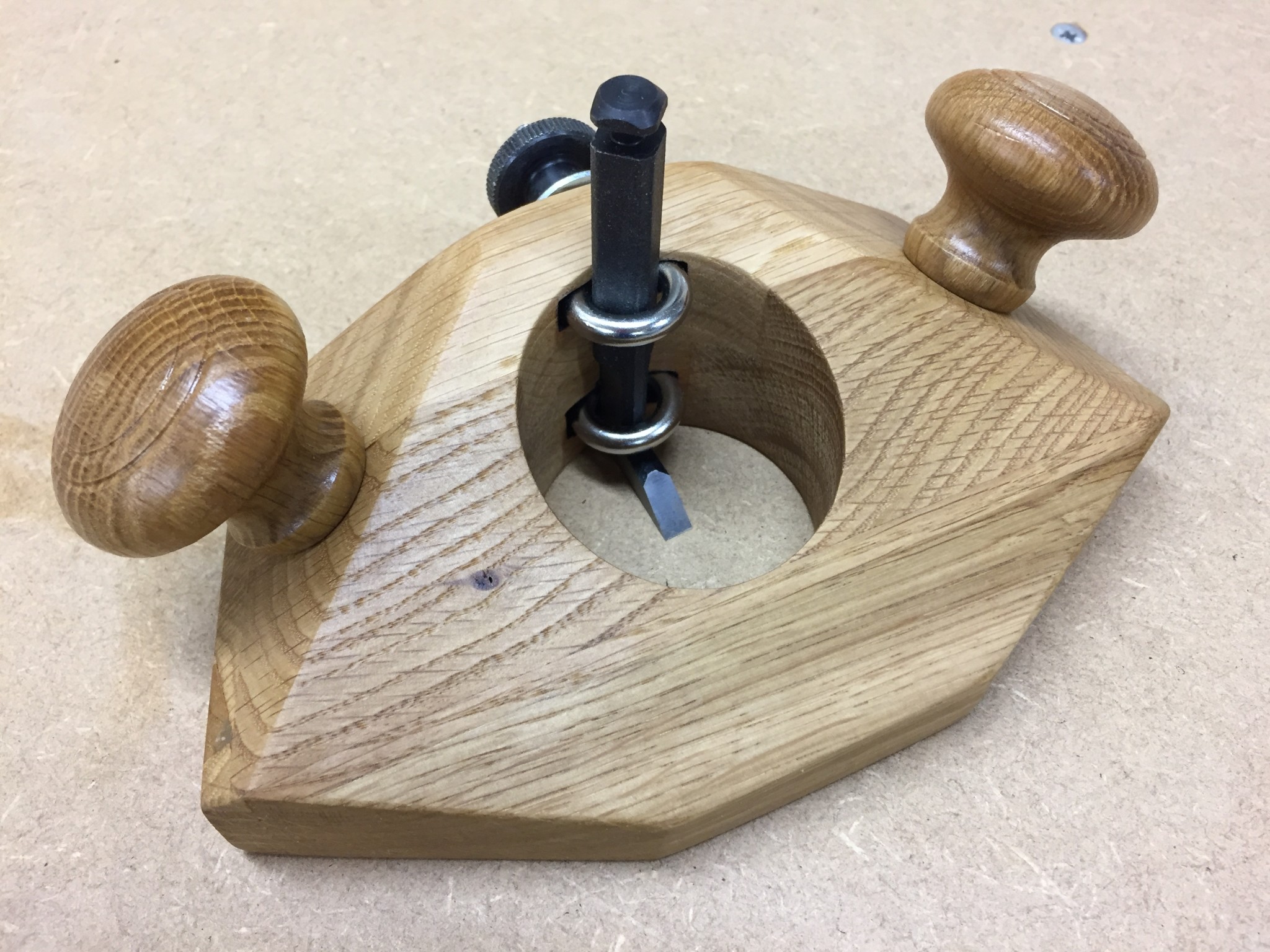

Jag svängde själv ihop en "grundhyvel" för en tid sedan, blev riktigt nöjd med resultatet... Fina limknektar!

Snygg hyvel, hur har du löst själva hyvelstålet?
Det är ett stål från Veritas, köpt av hyvlar.se Övrig hårdvara är mestadels inköpt hos specialbeslag.se
