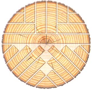

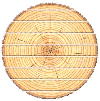

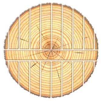

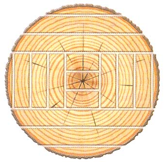

Misstänkte att någon skulle hinna fråga innan jag fått upp bilder på hur planken ser ut ;D. Som bilderna visar så har alla typer av sågningar vissa likheter i ådring på vissa bitar:
Genomsågat:
Fyrkantsågat:
Kvartersågat:
Klyvsågat:
Jon: av dom bilder du visar så skulle jag normalt inte ta 2 och 3. 1 är rätt formstabil men jag skulle eventuellt såga bort kärnan. 5 och 6 ser bra ut. på 4 skulle jag såga bort kärnan... men allt detta beror på vilket virke det är och vad det skall användas till och hur det fixeras.
nr 2 kan gott användas kantlimmat med liknande bitar omväxlande och sedan sätta kan i kant med något... som en byråsida exempelvis.
Hoppas detta förklarar bättre..
Genomsågat:
Fyrkantsågat:
Kvartersågat:
Klyvsågat:
