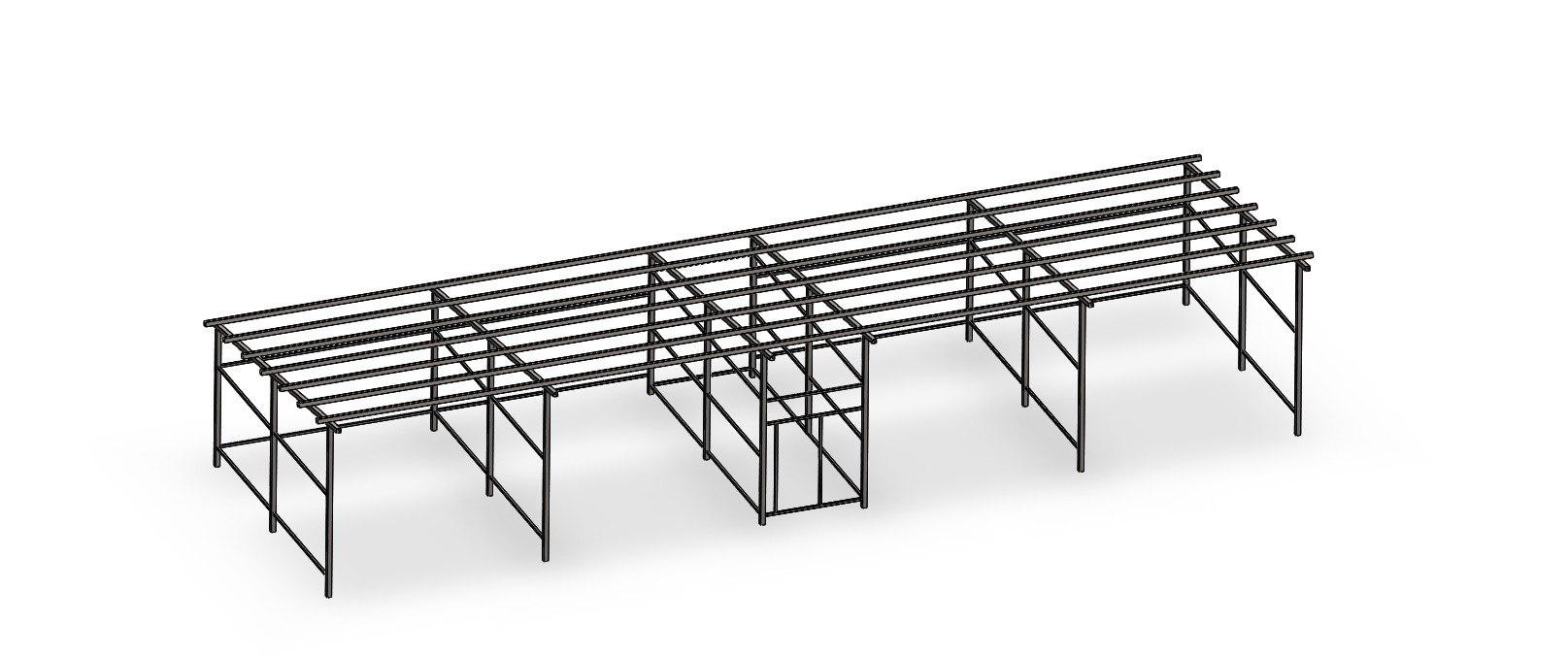

Ska bygga en egen GDS biltvätt och behöver hjälp med konstruktionen .
All stål är hålprofil.
1. Stolparna är 100x100 mm - OKÄND tjocklek
2. Taket (7 stål hålprofiler som går längst med) OKÄND storlek och tjocklek.
Det enda jag vet är att de ska vara rektangulära . Har kollat lite på befintliga tvättar och de verkar vara halva bredden på Stolparna.
Är det något som kan hjälpa mig med punkt 1 och 2
  • 3D-modell av en konstruktionsritning för en GDS biltvätt med rektangulära stålprofiler.
Jag tror själv det är 120x60 men är osäker. Plåttak och lägsta klass på snö är det.
Varför 100x100? Det är ju sjukt överdimensionerat. Konstruktionen är inte heller stabiliserad.
Körde förbi en biltvätt en stor aktör och de hade på de viset med en platta på 20x20 cm där stolpen stod på.
vad ska det annars vara? vet ej tjockleken heller.
Det var förresten inte keningen att låta så negativ, menar bara att du får betala för en massa onödigt stål.

Du behöver räkna på det för att veta, snö och vindlaster. Det kan väl bli svårt att ta sig igenom myndighetsprocessen om du inte har någon som dimensionerar detta? I slutet behöver du lämna ett konstruktionsintyg.

Det tar några timmar att dimensionera en sån här konstruktion.

Jag skulle nog ta bort takbalkarna och lägga bärande plåt längs med husets längd. Några snedstag behövs också för att staga upp det.

Precis, för mycket tryck i byggnadens längdriktning, så viker hela härligheten ner sig som ett Z.
OKej. Googlade på plåten verkar vara billigare och bättre dock behöver jag ändå något stabilt att fästa 360 tvättarmen som slangen är kopplad till?

Skulle jag ha 1 eller 2 som går längst hela byggnaden i mitten av taket som jag använder för skruva fast 360 armen
lutning på taket är 7 grader
