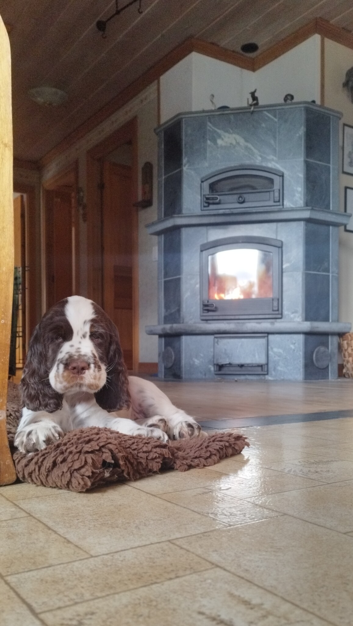

Tulikivi 1800 kg genuin platsbyggd täljstensugn stående på ett ordentligt fundament som även har plats för en Isokern modulskorsten.
Tilluft underifrån, från stenfoten genom grunden.
20 år sedan kostade bara ugnen
68 000 i byggsats. Idag ca 160 000.
ELdar 2 timmar på morgonen och kvällen kalla vintertiden.
Enda uppvärmningen av enplanshuset på 128 m2.
Denna säsong har det gått åt ca 15 kbm rejält björkved.
Hunden 9 veckor håller på att lära sig rätta avståndet.
