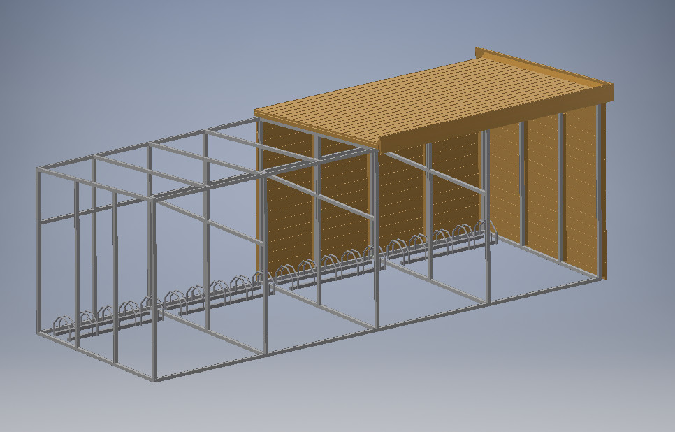

Jag ska konstruera ett cykelförråd med sedum-tak med plats för 4 cykelställ (totalbredd ca 6 m). Företaget jag jobbar på vill tillverka detta själva i material som finns i verkstan, vilket är rostfritt stål. Material som jag kan använda mig av rektangulära och kvadratiska profilrör med olika mått, men och vinkelprofiler. Jag tänker att det mesta görs i stål. Mitt problem är att det ska vara träfasad på sidor och baksida. Hur kan jag fästa träpanelen enklast i stålet? Blir en väldans massa hål som behöver förborras i stålet. Är det en smart idé att fästa reglar på vissa ställen som panelen sen kan spikas/skruvas fast i? Tänker att jag på detta sätt slipper göra lika många hål som ska förborras.
Skjulet ska inte heller förankras i marken. Någon som vet vad det behöver väga för att det inte ska blås bort?

"Ska vara träpanel"; är det ett utseendekrav, kostnadskrav, eller bara för att någon tänkt att det är enklast? Ska man ändå bygga ett cykelställ i rostfritt, kan man ju lägga lite energi på att göra hela cykelstället oförstörbart? Finns ju tex. perforerad plåt i rostfritt ...

Gör stommen i rostfritt stål som du bultar ihop med korsstag eller bara diagonalstag.
Träsidorna hänger du på stommen så du slipper borra hål.

Val av träpanel är gjort för att det ska matcha företagets byggnad där kontorsdelen har träpanel. Grejen är att det ändå ska vara så billigt som möjligt och det är därför jag vill använda mig av material som redan finns inne. Gissar på att ditt förslag med preformerad plåt skulle ersätta träpanelen?

Detta låter som ett bra alternativ. Kan du förklara lite mer ingående hur jag ska konstruera för att panelen ska kunna hängas på? Vad i stommen hakar jag fast panelen i?Workingclasshero skrev:

Tanken var att den kunde ersätta panelen, jo. Jag tänker mest bara fritt, har man upparbetade leverantörer som levererar rostfritt, kanske det blir billigare än att köpa in trä .. Det är ju enklare att arbeta i ett material egentligen, och man kan ju komma undan en hel del moment när det gäller taket .. sedumtaket borde gå att lägga direkt på rostfri plåt, medan det kräver en hel del moment för att lägga på trä .. likaså krysstagning slipper man, om man svetsar hela plåtar i facken ...A Anna758 skrev:Jo det är intressant, extra intressant då jag aldrig tidigare konstruerat något inom det området.

Sätt en stående träribba på varje stående stolpe, denna skruvas sen med fyra skruv. Så slipper man skruva varje bit panel i stommen.
Jag tänkte som så:
Höger i bild är utsida, vänster insida, vi tittar på den lodräta kanten av panelen. Blå är stående panelbrädor, röd är vågräta reglar som panelbrädorna spikas eller skruvas fast i. Grön är fyrkantrör mellan de lodräta stolparna. Svart hindrar regel att glida av röret, kan utgöras av korta bitar plattjärn tex. Rören och reglarna skall givetvis inte sitta en dm från varandra utan en i överkant och en i underkant av panelen. Det går att göra liknande upphängning även på ett kryss mellan hörnstolparna.

Tack för en bra beskrivning, är nu helt med på vad du menar.G Guson skrev:Jag tänkte som så:
