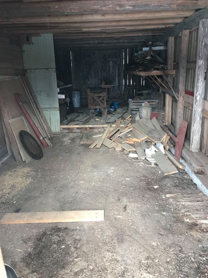

Jag ska inreda typ en redskapsbod i vår ladugård men jag är osäker på hur jag ska bygga golvet. Jag bifogar en bild. Det är ca 5 meter långt och 3,5 meter brett.
Frågan är alltså hur jag ska bygga golvreglarna. Tanken är att det ska bli råspont till golv.
Jag hade tänkt använda 45x95mm regel med typ 30-40 cm cc mått 3,5 meter långa. Men jag börjar tänka att det kanske är för klent och kommer bli svajigt. jag vill helst undvika att lägga leca block eller dylikt under eftersom jag inte vet om det kommer frysa upp och jag hade helst tänk slippa gräva ut kubikmeter med jord o dyl.
Har ni några tips? Tacksam för alla inlägg.
