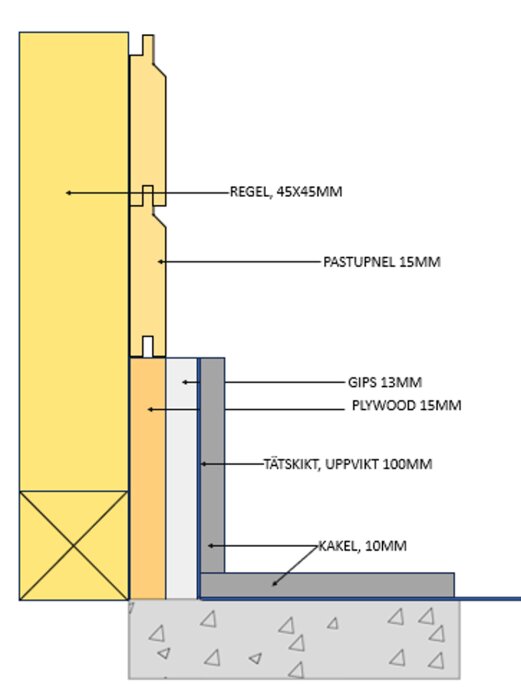

Ska bygga upp ett badrum från grunden och vill bygga en bastu i badrummet.
I badrummet har vi kaklat golv samt väggar. I bastun viks tätskiktet upp 10cm på väggen och kakel monteras på det.
Min fråga: Hur får jag till det snyggt med kakelsockeln samt träpanelen?
I Svenskt träs guide visar de hur panelen går ner förbi tätskiktet några centimeter, men i mitt fall bygger sockeln en del; 15mm plywood, 13mm gips, samt 10mm kakel.
Hur skulle ni bygga upp väggarna så att träpanelen täcker ca 3cm av kakelsockeln?

Ja sockeln bygger ju ca 38mm ut så jag hade salat ut det minst motsvarande men enklast är väl en 45x45 om du inte kan klyva den..

Såklart, vet inte hur jag inte tänkte på det. Då kan jag dessutom montera panelen ståendes vilket jag vill. Tack!

Ja stående är att föredra!
