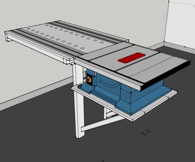

Har ett dubbelgarage med bil på ena sidan och snickarverkstad på andra sidan. Så det är superkompakta lösningar som jag jobbar på.
För att bordssågen inte skall vara i vägen när den inte används har jag klurat ut en design på en arbetsbänk där bordssågen får vara bord när den inte används. Sågen kommer stå lös på sprintar som sticker upp eller skrivas fast i muttrar i bänkskivan den står på. Så man kan rotera den efter hur man sågar klyv/kap.
Själva arbetsbänken vill jag ha slät utan att nåt sticker upp så jag står i valet å kvalet om jag skall fräsa ner T-Spårsskenor och eller runda hål för tvingar och "bench clamps" eller kanske nåt helt annat.
Har i alla fall tänkt på att ha 70mm tjock kant så kan kan använda tving över kanten.
Vad skall jag välja för att spänna fast saker och på bänken?
Vad kommer spännas fast?

Jag la lite tid på att återskapa en en Bosch GTS10 bordssåg med rätt yttermått, så man kan se proportionerna på helheten. Har även skickat upp den modellen till Google ifall nån annan kan ha nytta av den.

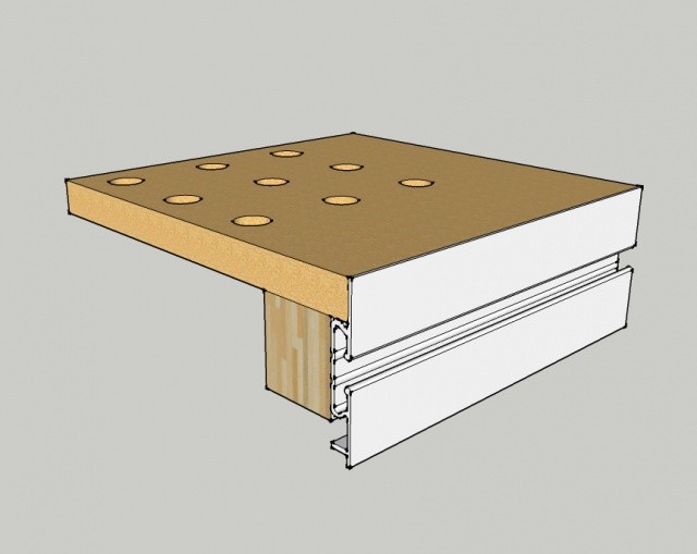

Nu har jag tagit åt mig av alla goda råd och börjat konstruktionen. Än så länge är det design i Sketchup och materialinköp.

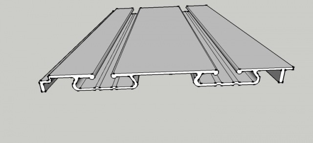

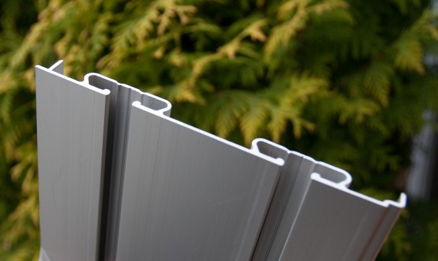

Köpte aluminiumskenor på Biltema som jag skall kapa ner till lämplig storlek.
Konstruktionen blir en 45x45 mm regel i ram runt om, utan på den ramen på långsidorna blir det aluminiumskenan. Inuti ramen blir det 18 mm MDF med 19 mm hål. MDF skivan kommer liggga innanför aluminiumskenan och behöver bara nån enstaka skruv för att ligga still. Då kan man enkelt vända på den elelr byta den om/när det behövs.
Sen angående maskiner och metallbearbetning på bänken kom jag på att man kan för skruvstycke och pelarborrmaskin göra en bottenplattta i MDF där man har 19 mm pluttar som går ner i bänkens hål, då säkrar man rörelser i sidled och sen en tving för att hålla ner. Om man gör den bottenplattan lite stor så skyddar man ju även bänken under mot åverkan och metallspån.

I mitt tycke så verkar din konstruktion alldeles utmärkt!
En liten sak noterade jag, du låter profilens kant gå ända upp till toppen på MDF skivan. Om du tänker dig att som jag ha skivan som underlag vid sågning så innebär det att du kommer att såga i profilens kant. Jag hade satt profilen så den kommer åtminstonde 10 mm under skivans topp. Tittade du på länkarna till mitt bygge så ser du på de två sista bilderna att skivan sticker upp en cm över ramen. Sågen klarar nog aluminium utan problem men ramen blir inte så snygg efter ett tag och dessutom blir det vassa kanter.

Förresten, jag har hört om dessa profiler från biltema, vet du om Festool tvingarna passar i spåret?
Hur klyver du dem enklast på längden? Jag antar att det går att göra i bordssågen men jag vet inte om jag vill ha in en massa Al spån i den.
