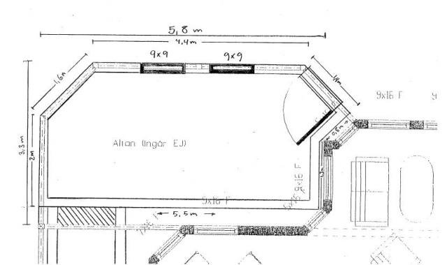

Jo platta blir det för plintar kan jag inte ha, har formplyfa, tombola och grus redan.
Taket ska som sagt var inte ha något annat än takpapp för det ska ligga en flytande altan ovanpå.
räknade på att det kommer bli ca 46kvm väggyta vilket skulle kräva 406st lecablock
vilket skulle kosta runt 9.000kr från byggmax men så tillkommer ju som sagt var bruk och armering och ytmaterial...

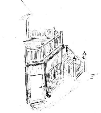

Saken är den att jag Måste bygga altandelen ovanför det här utrymmet nästa år och då vill jag verkligen försöka göra den här lösningen under INNAN jag gör altandelen för att slippa göra något provosoriskt tills den dagen jag kommer behöva utrymmet. tänkte att det är bättre att försöka göra som man vill ha det redan från början, och då ligger det (än så länge) bara 30tkr i potten för detta...
ska bifoga en två bilder som förklarar det lite udda utseendet...
(ber om ursäkt om det är svårt att haja den ritade bilden, är inte direkt nån
bra ritare...=) )
bra ritare...=) )
