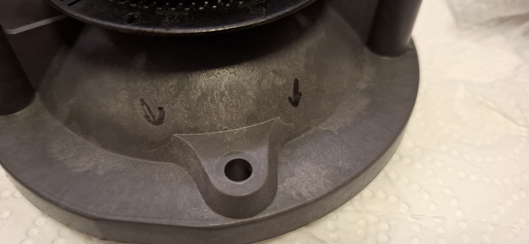

Hej.Har en bwt aquadial softlife 15 som har funkat fint i 7 år men nu har hittat sprickor vid dem svarta pilarna,lite vatten sipprar där.Skulle det funka på den typen av plast med 2komponents lim från Gorilla?
Mvh
Mvh
Oj den håller på att fläka upp sig
Denna skulle jag inte vilja använda mer om du inte tänker dig en fin vattenstråle ut i rummet en dag och det kanske har sprutat i dagar och veckor...
försök få tag på en ny sådan som reservdel, kanske 2 st då det förmodligen är samma usla plast i de nya också
Om du frågar mig så är det en kvalitetsbrist på plasten och passar inte för den användningen den har nu.
Har ingen aning om vilken plast som används i olika avhärdare men generellt så borde alla hålla för många års användning.
