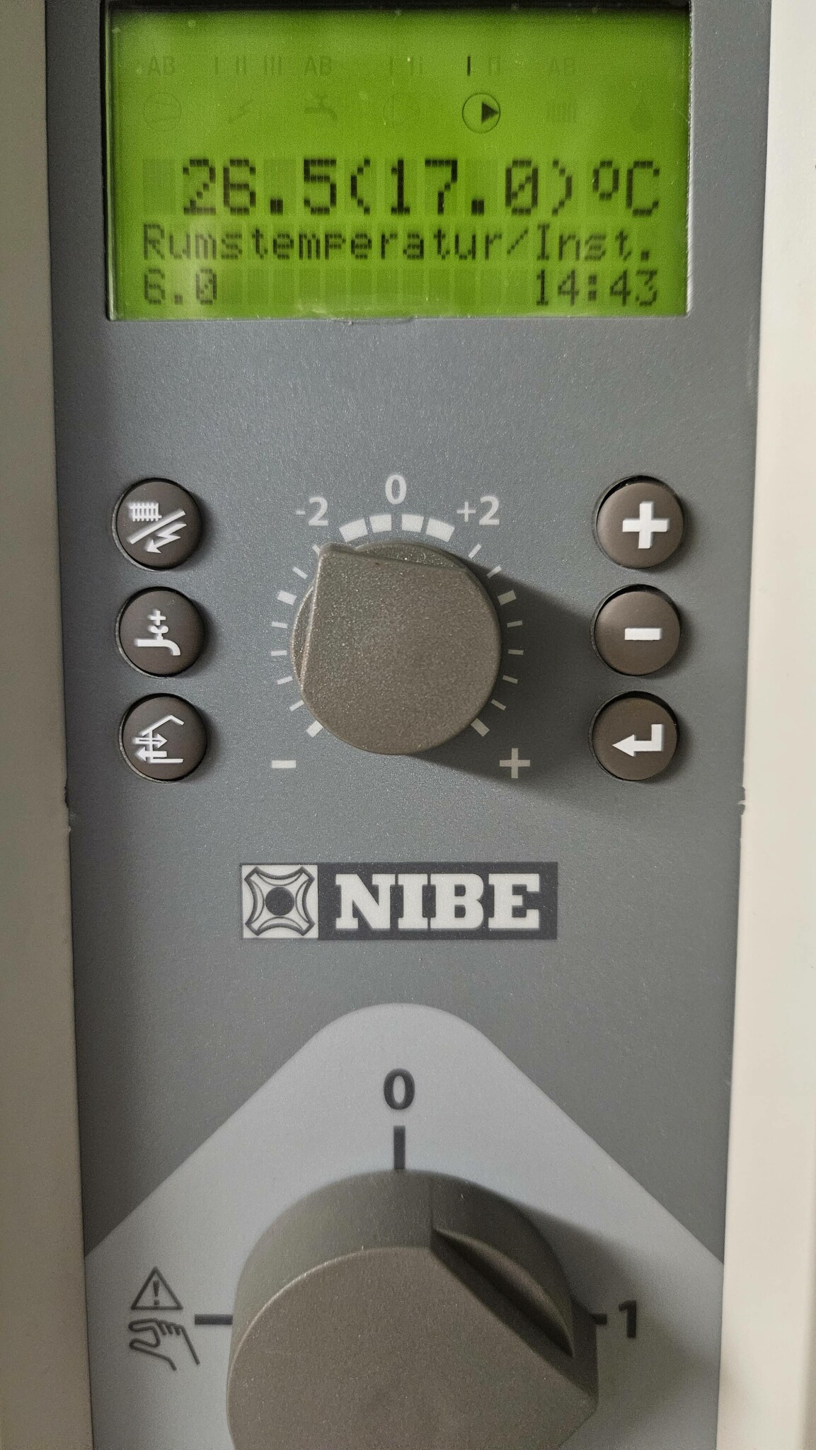

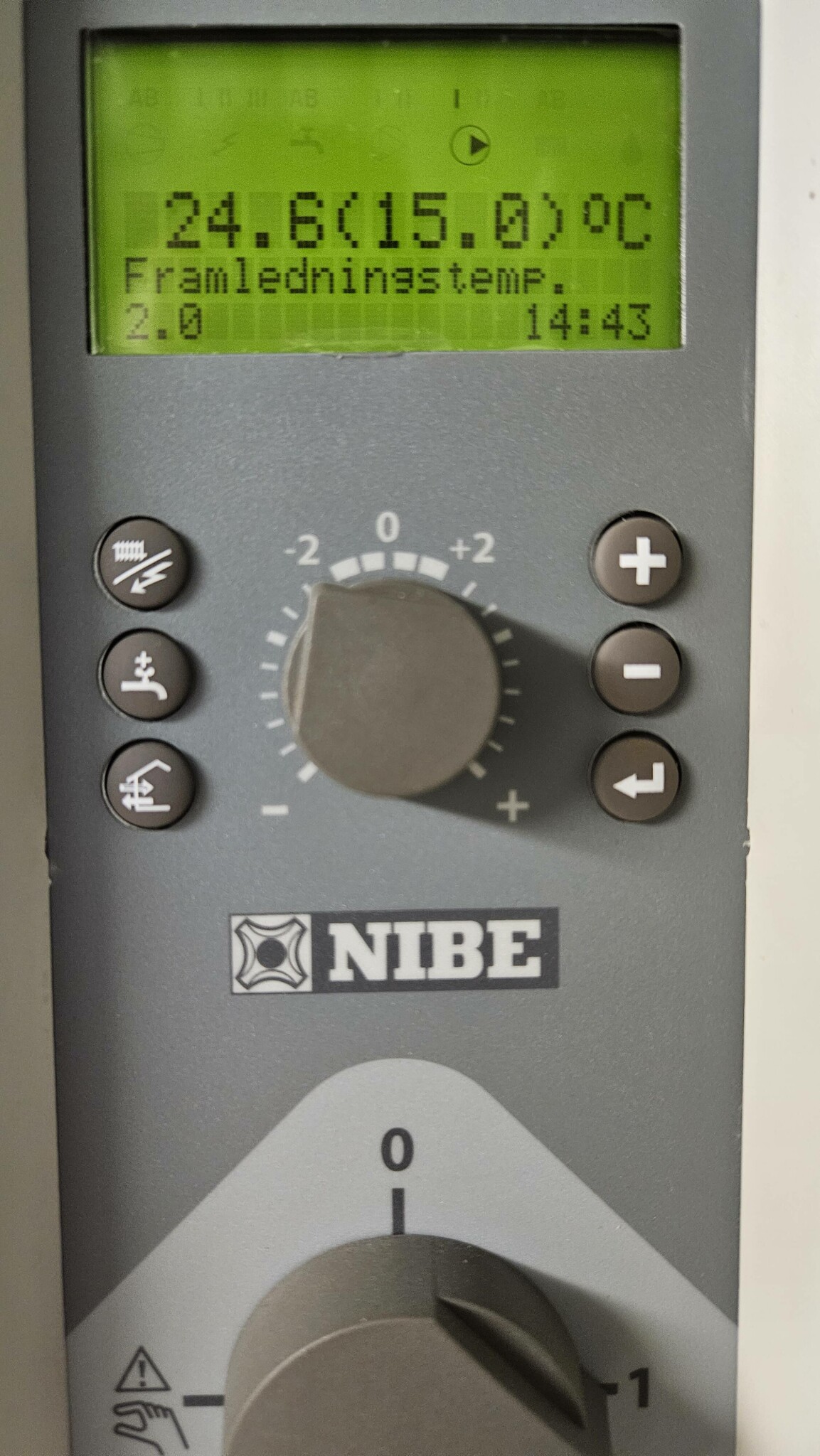

Jag undrar om någon vet varför BVP (Fighter 1230-8) cirkulerar vatten i elementen trots att det är så varmt ute? Just nu 30°C enligt utomhusgivaren (sitter i norrläge men det stämmer hyfsat med termometern som visar 28°C).
Är det för att BVP försöker nå framledningstemperaturen som är inställd på 15°C (och den är just nu 24,6°C)?
Köldbärare är 22,9°C in/20°C ut.
Känns lite onödigt att cirkulera vatten i elementen då det inte behöver värmas, men det kanske har positiv inverkan på temperaturen inomhus ("kyler")?
Dessutom så "väser" det från elementen (låter som man spolar i en kran) och det retar mig när jag ska sova
Vi flyttade in för ett par veckor sedan i detta hus. Finns en Nibe UKV (100L) i systemet. Hade en servicefirma här som gjorde underhåll och hade lite genomgång med mig - och eftersom det var så jäkla varmt i huset så förskjöt vi kurvan till -2 och ströp elementen (vred in dem halvvägs) på övervåningen samt lät elementen på undervåningen (hus i sluttning) vara på max - för att inte får för kallt i källaren. Han sa att det är inga problem att göra så då vi har UKV - om inte UKV så blir det ofta problem med att det knäpper i elementen.
Tack på förhand!

Om det fräser i elementen kan det bero på att cirkulationspumpen är för högt inställd. Man ska också lufta systemet så det inte bero på luftsamlingar.
Går att stänga av cirkulationspumpen helt om man inte vill att värmevattnet ska cirkulera men eventuellt kan det då bli svalt på den undre våningen.

Jag har en drygt 15 år gammal (varvtalsstyrd) bergvärmepump (IVT X15) som vid en viss (valbar) temperatur växlar mellan sommar/vinterdrift.
Om denna valbara temperatur inte uppnåtts och ingen värme behövs, då cirkulerar fortfarande vatten i elementen. Som jag har förstått det, så kan temperaturen på det cirkulerande vattnet då indikera för värmepumpen vad ”medeltemperaturen” för husets (med värmepumpen) uppvärmda ytor är.
Så länge vattnet cirkulerar i elementen så sker, genom vattnet, en viss värmeförflyttning mellan rum med olika rumstemperatur
