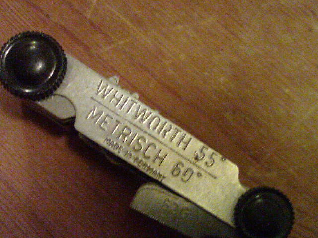

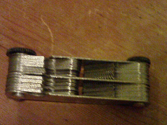

Den som länkas till klarar bara av millimeterstigning, för Tum måste man ha en för tum, samt se till att den är för rätt gängvinkel (t.ex Withworth har 55grader, UNC/UNF och millimeter har 60grader)Yrrol skrev:

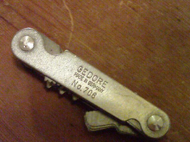

Här är en Gedore (fin tysk kvalitet) som jag har två av
- gav bort två till till ett par polare - kan köpas här
http://www.ebay.de/itm/GEDORE-GEWINDELEHRE-METRISCH-WHITWORTH-706-/380927510536?pt=LH_DefaultDomain_77&hash=item58b10c8808
för cirkus 200 pix och mäta både M-gänga och Whitworth
- nu är iofs UNC och Whitworth inte samma (även om de
skall kunna skruvas i varandra) - men stigningarna som är
vad som här skall mätas är precis samma ... .
Alltså: så länge stigningen är samma så lär inte 5 grader
skillnad i gängvinkel "sabba" mätningen, eller - UNC och
Whitworth skall alltså tom kunna skruvas i varandra - även
om det knappast är optimalt ... .

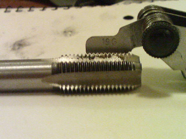

Tillägg: här är en gängrebus föresten - en gängtapp som min
Gedore stigningsmätare (helt korrekt) anger till 19 TPI (thre-
ads per inch) = 1,34 mm - en stigning som ej finns i varken
UNC/UNF eller Whitworth - (eller M för den delen förstås) - så
vad kan det vara

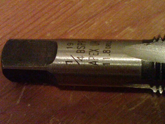

Just de
- det var en R 1/4
http://malonespecialtyinc.com/MaloneCatalog/tube_fittings/bspthdrefchart.htm
PS. Google är fantastiskt - man googlar bara på 19 tpi så
hittar man BSP. R 1/4 etc
