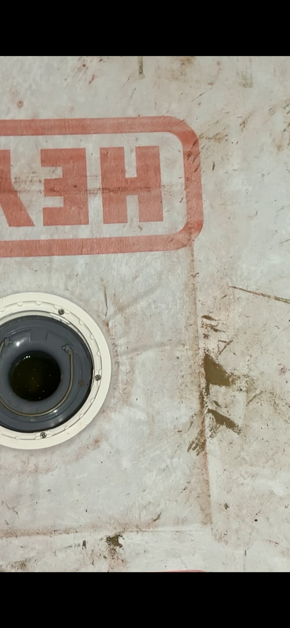

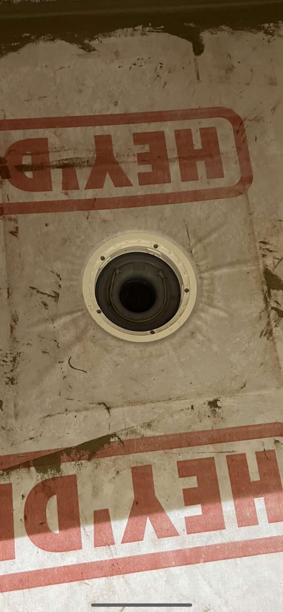

Min plattsättare har monterat tätskikt och såg att det var lite veck/bubblor runt golvbrunnen.
Behöver detta åtgärdas eller kommer det inte vara några problem sen när plattorna kommer på plats?
Det är 15x15 plattor som ska monteras i duschen.
Eftersom det är runt golvbrunnen känns det samtidigt som man gärna undviker ihoplappningar.
  • Golvbrunn med tätskikt runtom; synliga veck och bubblor i tätskiktet.
  • Tätskikt med veck och bubblor runt golvbrunn i duschområde inför plattsättning med 15x15 plattor.

Jag vet inte vad det står i anvisningarna för den tätskiktsfolien men Weber skriver så här:
Gnidning utförs från vådens mitt mot vådens kanter så att inga blåsor förekommer.
https://www.interkakel.com/pub_docs/files/weber/weber_folie.pdf sidan 9 punkt 7
Detta med "inga blåsor" förekommer på många ställen i det kapitlet.
Om det nu är blåsor vi ser på bilderna.
