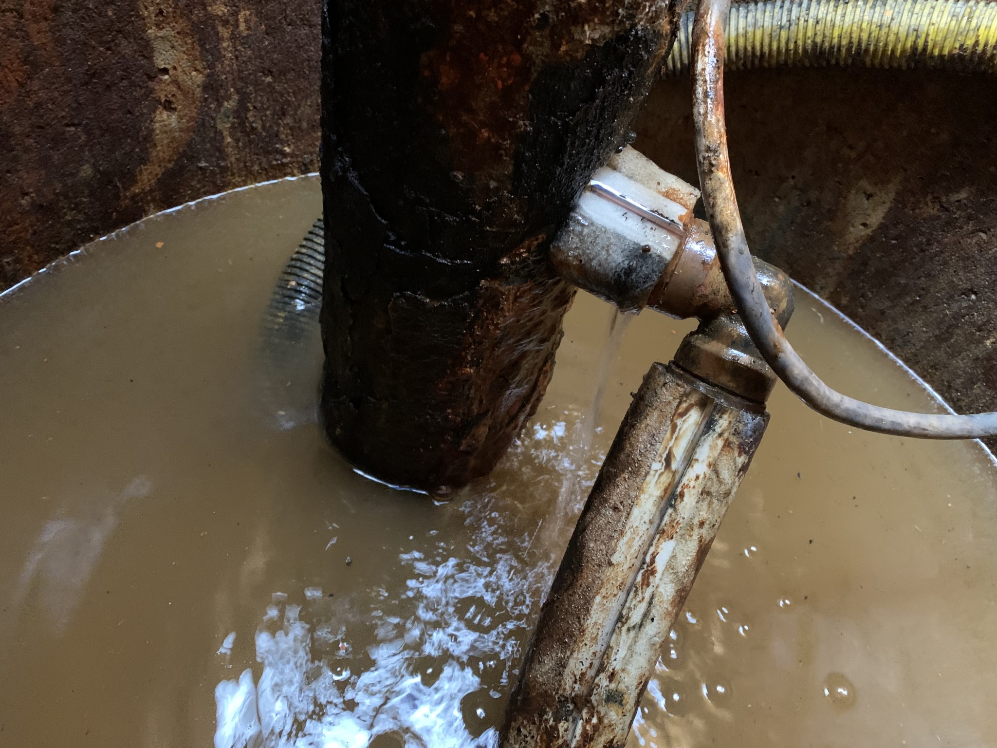

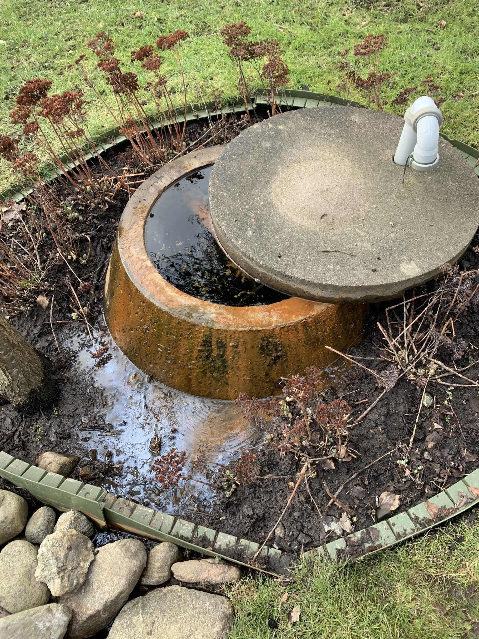

Har en brunn på tomten som rinner över hela tiden. Brunnen ligger ca 5-6m från huset, Marken från bunnen sluttar i riktning mot huset så det rinner in under altanen mot huset. Ingen fara då det är dränerat för några år sen enligt tidigare ägare men känns ändå inte helt bekvämt. Brukar tydligen rinna över i brunnen på våren, men det har hållit på hela 2021 vad jag sett, alltså minst 2-3 mån, varje dag hela tiden. Har kollat i krypgrund som verkar vara torr. Har tömt brunnen med en biltemapump, ser att nåt rör läcker. Sen fylls den upp på ett antal timmar igen.

Överfylld gammal brunn på tomten med öppet lock och vatten som rinner över i gräsmattan.
Gammal brunn med översvämmande vatten och rostiga rör som läcker, synlig pumpslang.
Tar ni vatten från brunnen? Och det är inte så ty det läcker vatten från pumpen i eller någon slang som fyller toppen. Av brunnen ?

En gammal brunn ser ut som grävd, det med att det rinner i något rör som du säger kan var att utgående gammalt rör bara är kapat i backen och grundvatten kommer in den vägen, den brunnen ska du vara rädd och ta en funderare på hur du ska pumpa från den. Utmärkt att ha till bevattning på tomten och inte betala dyra pengar till VA-verket för varje kubik som du vattnar med. Du/Ni kan hoppas på en torr sommar och grön gräsmatta med blommor

Tack för svar. Ja, röret deg läcker ifrån tror jag gpr vidare mot ett garage 10-15m från brunnen. I garaget står det nån stor vattentank som är satt ur drift. Man har kopplat bort el mm som verkar ha drivit den för länge sedan.. det jag skulle vilja ha tips om är hur man enklast kan få kontroll på vattnet som rinner över. Köpa nån pump, ringa nåt proffs, vilja sysslar med sånt här isåfall?. Eller vad man gör för att få koll på vattnet och leder det dit man vill, t.ex till häck/gräsmatta. Som det är nu rinner det in under altanen och försvinner spårlöst. Hur hade ni agerat?

Nej, har inte använt vatten från brunnen. Men den har använts för många år sedan. Slangen som läcker verkar vara en avtappning som går från brunnen till garaget 10-15m längte bort. I garaget finns en vattentank som inte är i bruk. Så, jag antar att det är dit det läckande röret leder.

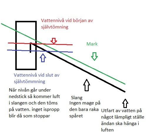

En del borrade och en del grävda brunnar har ett tillflöde som är så stort att dom svämmar över och det kan inträffa efter flera år när en åder öppnar sig. I ditt fal så är det nog bara att gäva en ränna ca 40 cm djup fram till något dike, borra ett hål i översta ringen och lägga en 40 mm PEN- slang till diket , det ska då vara nedförsbacke till diket eller plats där vattnet kan kastas. I brunne ska det vara en vinkel med en ca 25 cm slangbit på, då när nivån stiger kommer vatten att börja rinna lite smått till slangen är full. Då inträffar ett kapilärt sug som tömmer ner tills luft kommer in och slangen blir tom på vatten. Sen startar det om igen o.s.v. Att det ska suga och bli tom slang är för att då fungerar det vintertid ned , enär det inte blir is i slangen

En lite principskiss så du ser hur det ungefär fungerar, sen hur det kan utföras beror på tomten
  • Principskiss av självutlopp för vatten med marknivåer, vattenlinjer och instruktionstext.

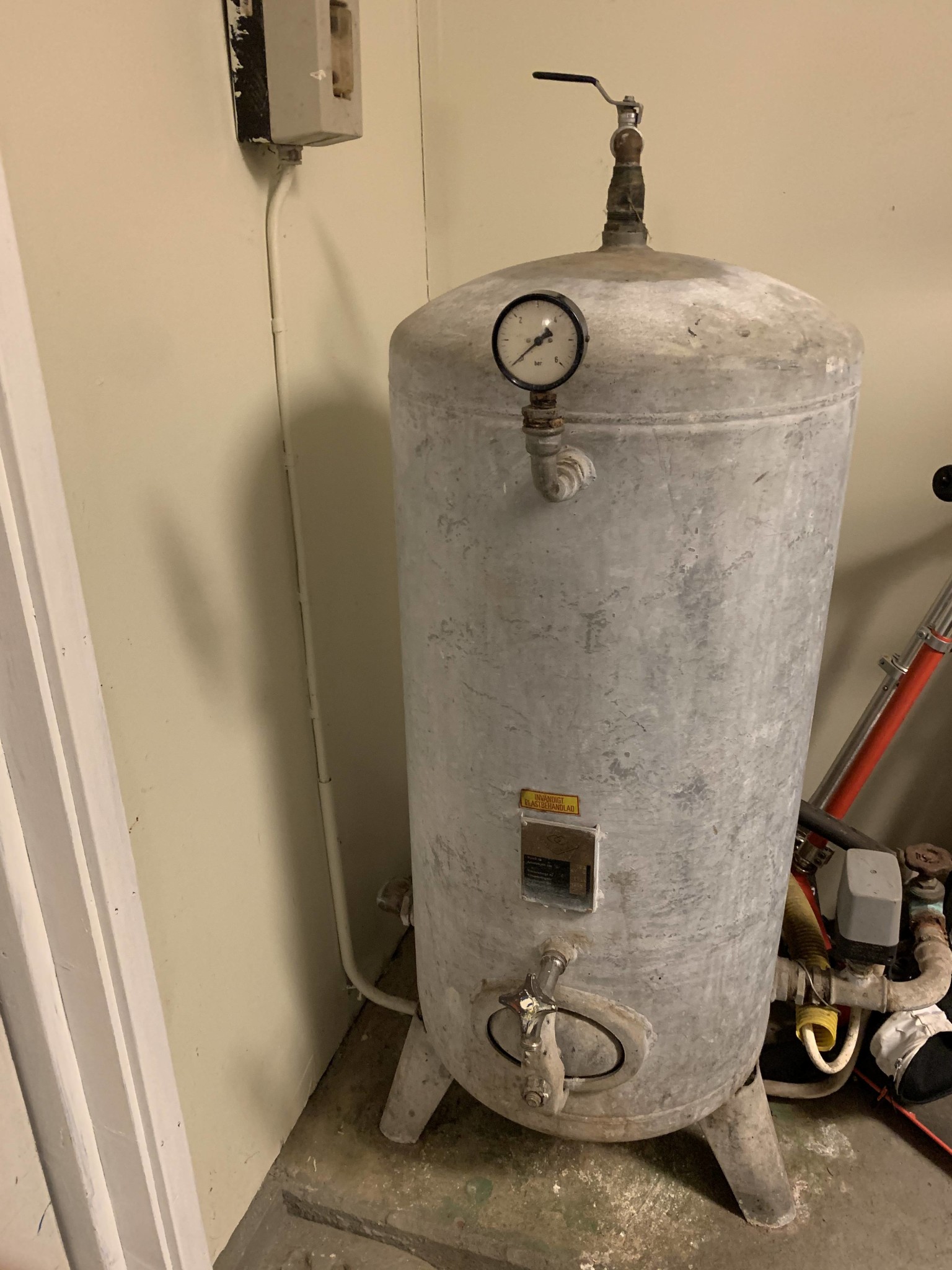

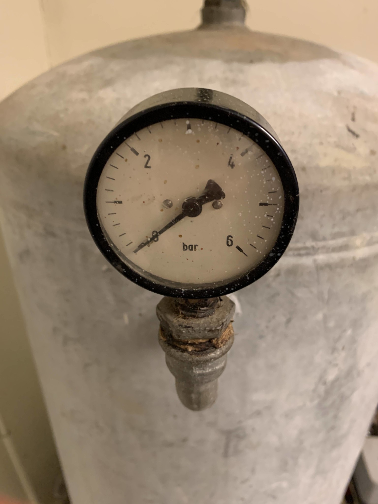

Lite bilder på vattentanken i garaget.
Har vridit på kranen där nere och även ovanpå och den verkar helt tom. Har nog inte använts på länge.
En gammal vattentank med mätare och kranar i ett garage, ser oanvänd ut.
Manometer med nolltryck på en gammal vattentank, kran synlig nedanför.

Läs av vattenmätaren när ni inte skall spola någonstans. Läs av den igen efter en så lång tid som möjligt och se om den rört sig. Jag tror att det läcker in vatten i brunnen från det kommunala systemet. Det låter osanolikt att ett sådant självtryck skulle uppstå i brunnen högst upp på tomten men inte märkas där marken är lägre. Knepigt dock att det är så mycket järn i vattnet.

En gammal hydrofor.
Bild nummer 2 , där syns lite dåligt att ett rör går ut , ser nästan ut som en backventil strax vid vägg, ävensom att en kabel går ut t det gula röret , det indikerar på att det kanske finns en pump på något ställe eller en dränkbar i brunnen. då finns säkert någon kopplingsplint utanför eller i brunnen, är den i brunnen så har den drunknat.
Pumpen till hydroforen står ju till höger om trycktanken. Med tanke på vad TS skrivit om förhållandena i övrigt så finns det knappast någon annan pump eftersom det skulle vara helt onödigt.
