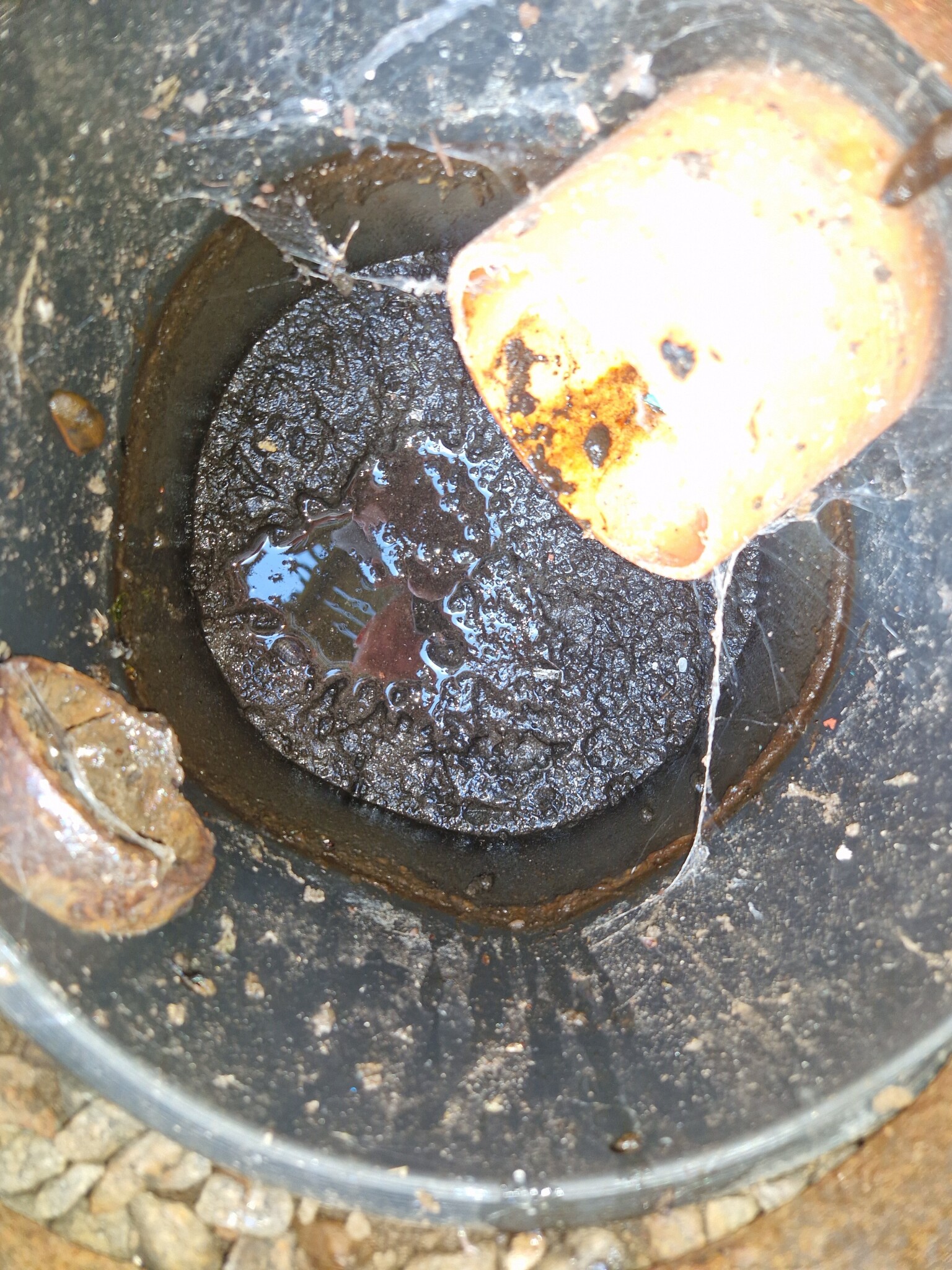

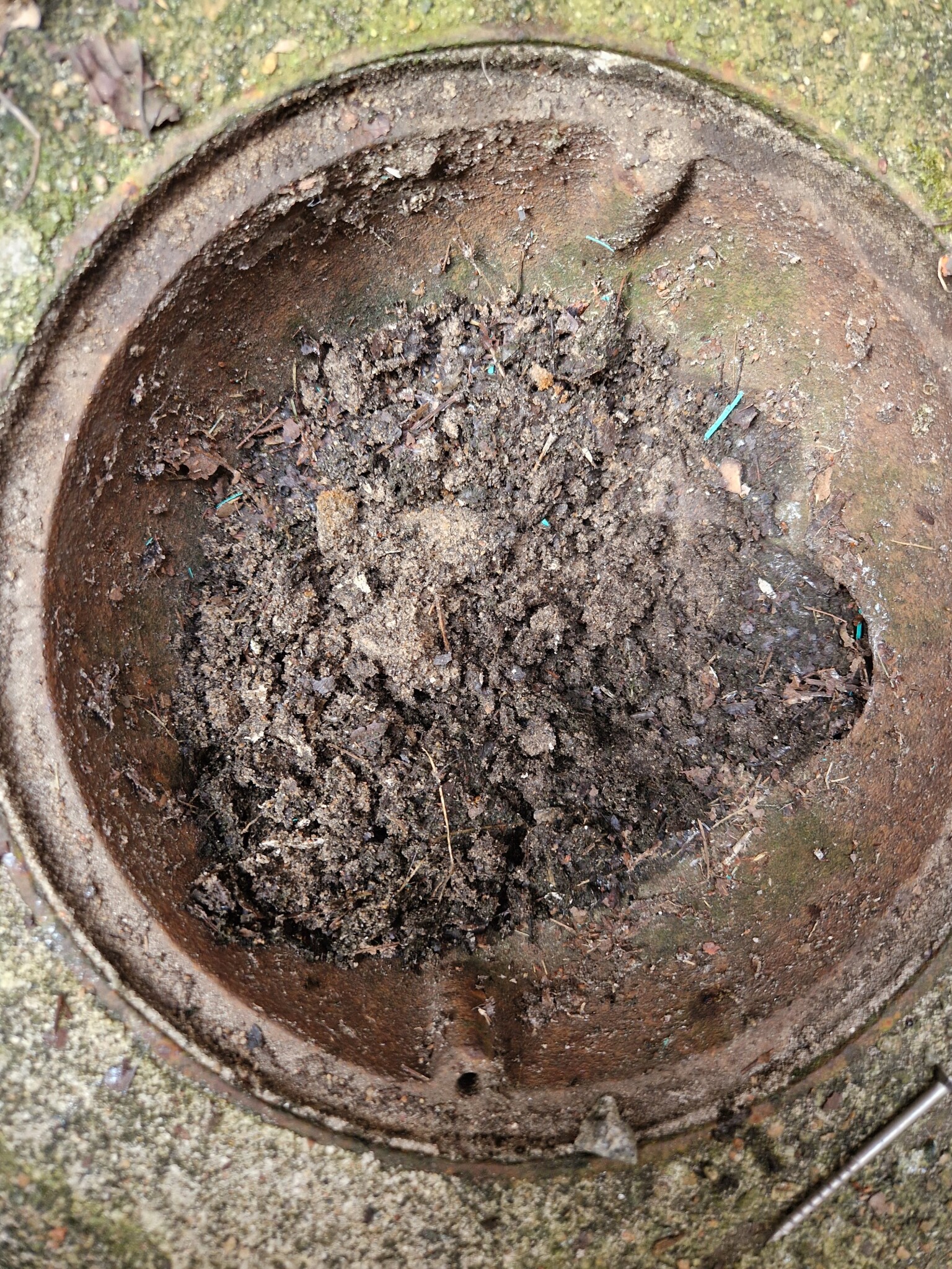

Uppdatering fem år senare, det va ca 1-2l jord i sandfången. Spygatten i sig va igensatt till nånstans runt 60-80%. Rör till dräneringsrören hade lite spår av jord bara.
Förstår hur denna blev igensatt under sina tidigare ca 65 år ;)
Får rensa oftare.. men verkar helt lugnt.
  • Spygatt med jord och sediment, delvis igensatt, sittande i sandfång. Gamla rör kan också ses, i behov av rengöring.
  • Närbild av en gammal spygatt fylld med jord och löv, visar täppning efter 65 år utan regelbunden rensning.
