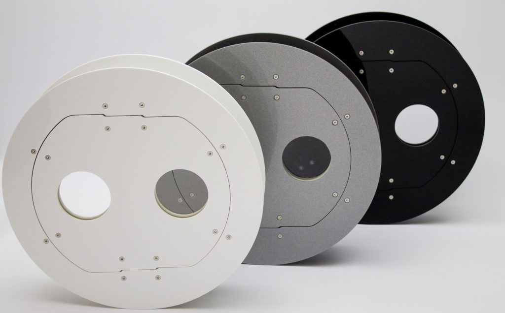

Men så fungerar ju köpeluckor? Luckan hålls uppe av katten, tills katten går därifrån. Då glider luckan längs med katten och stänger sig när sista biten av katten passerat. Det blir ingen smäll, luckan stängs lugn och fint. Fungerar det inte så på dina luckor?
Jag köpte en lucka från Ecoflap för flera år sedan. Håller helt tätt utan mer meck för mig än ett hål :)
https://www.thepetflap.com/
Luckan roterar runt centrum (lodrät axel) och håller tätt genom att den bara kan öppna i en riktning och har olikstora sidor på var sida om axeln. Blåser det mer stängs den bara hårdare.
