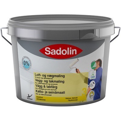

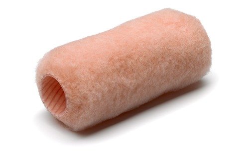

Vi har målat alla våra väggar och tak i huset, olika grundförutsättningar med bredspackel gipsskivor och gammal tapet, med
och
Och jag vågar säga att efter två ordentliga rollningar, ingen grundfärg, så ser man ingen skillnad på vad det var för yta under.
Det enda som syns är om man slarvat med spackling eller om man målar på strukturtapet.
