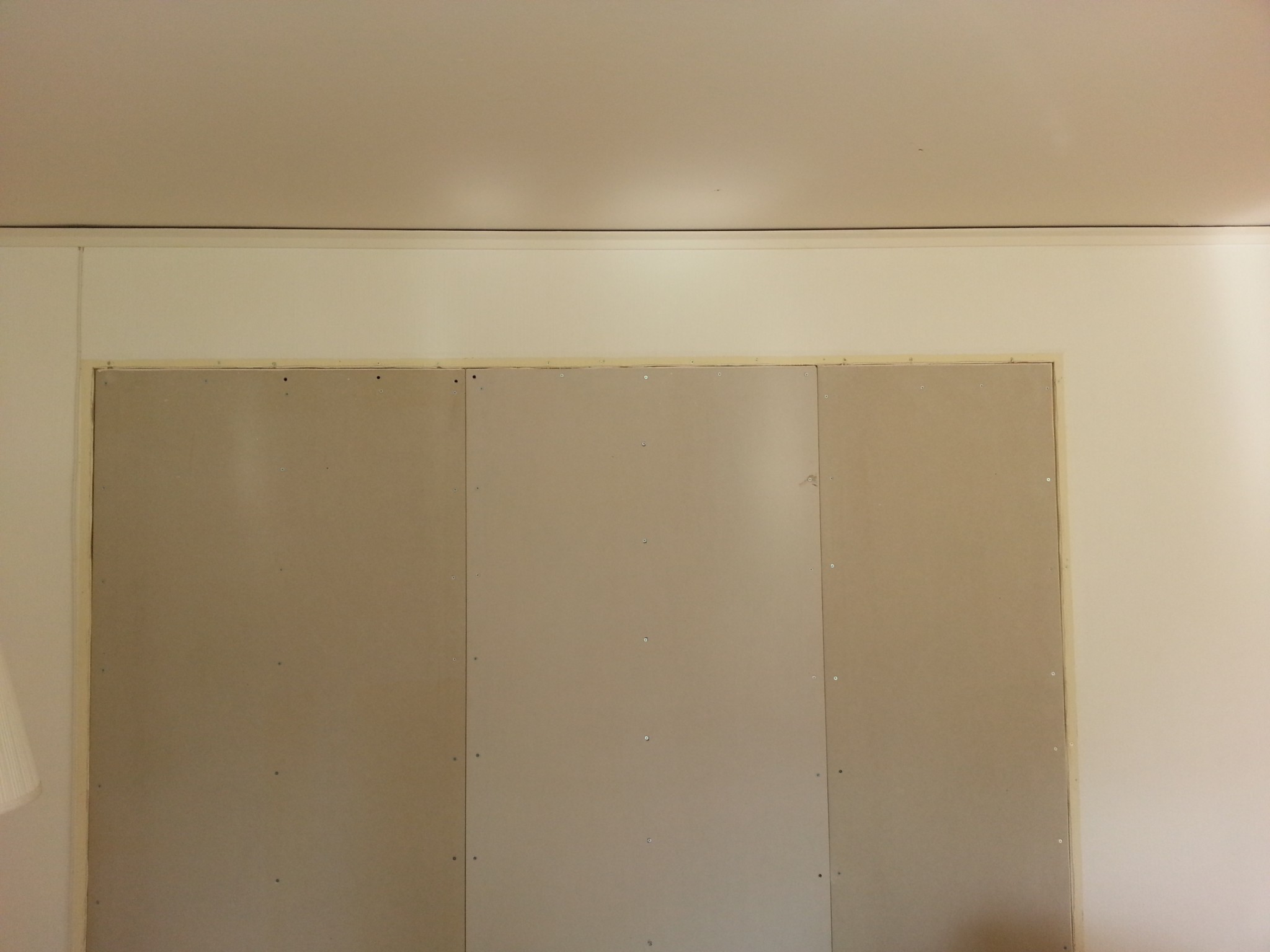

Hej. Är helt ny på forumet och även inom renovering av vårt hus. Har på sin höjd målat någon vägg i vitt ungefär. Där ligger min kompetens.

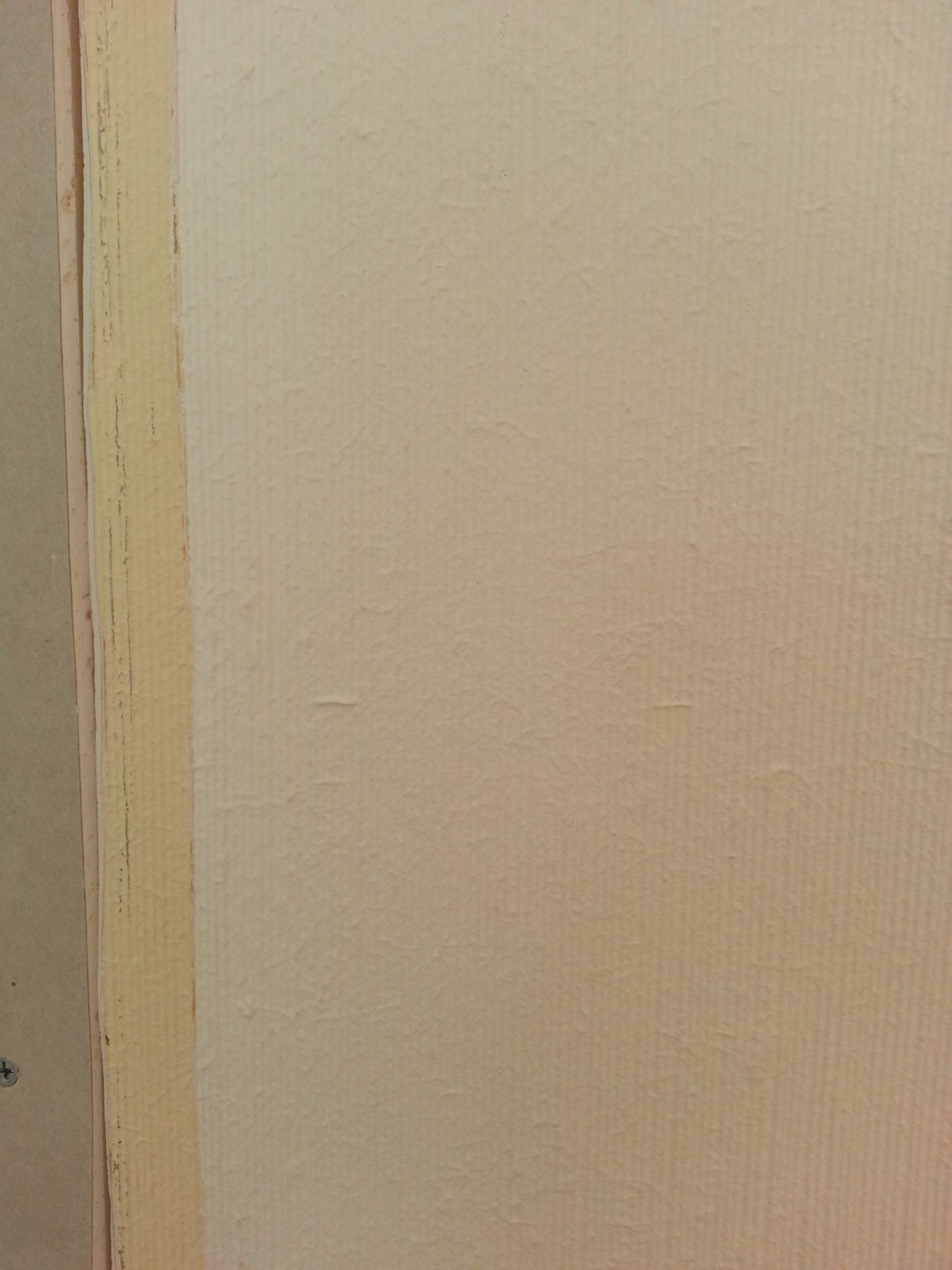

Nu har vi haft snickare på besök för att sätta upp lite nya väggar, en av väggarna är i vardagsrummet där det är någon fruktansvärd tapet som ser ut som strån. Denna tapet är målad minst 2 ggr vad vi kan se.
Frågan är, kan vi bredspackla över hela väggen och få ett bra resultat? Vi funderade på renoveringsgips men inser att vi inte riktigt orkar det.
Att ta ner tapeten känns dödsdömt då den inte rubbar sig när man försöker peta i kanterna.
Hur gör vi för att uppnå bästa resultat men utan att behöva ringa målaren i ren panik?

Sen ska du absolut hyra en giraffslip till slipningen av spacklet. När jag gjorde det nyligen kostade det 100 kronor per dygn plus slippappret och det går betydligt fortare än för hand, men framförallt kan du koppla in en dammsugare så du slipper 90 procent av allt slipdamm.
