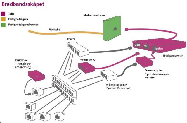

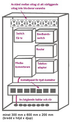

Nu ska det byggas. Ett bredbandsskåp som ska rymma allt vad Telia erbjuder - TV, TELE, BREDBAND. Vi får fiber till det nya huset och behöver då göra en liten låda med som ska rymma detta.
Skulle behöva förslag till komponenter som behöver inköpas och om det är någon som gjort ett sånt här skåp tidigare? bilder?

Där har du en variant på skåp att sen stoppa lämpliga burkar i. Du har även en kommentarstråd länkad där det finns många givande diskussioner
