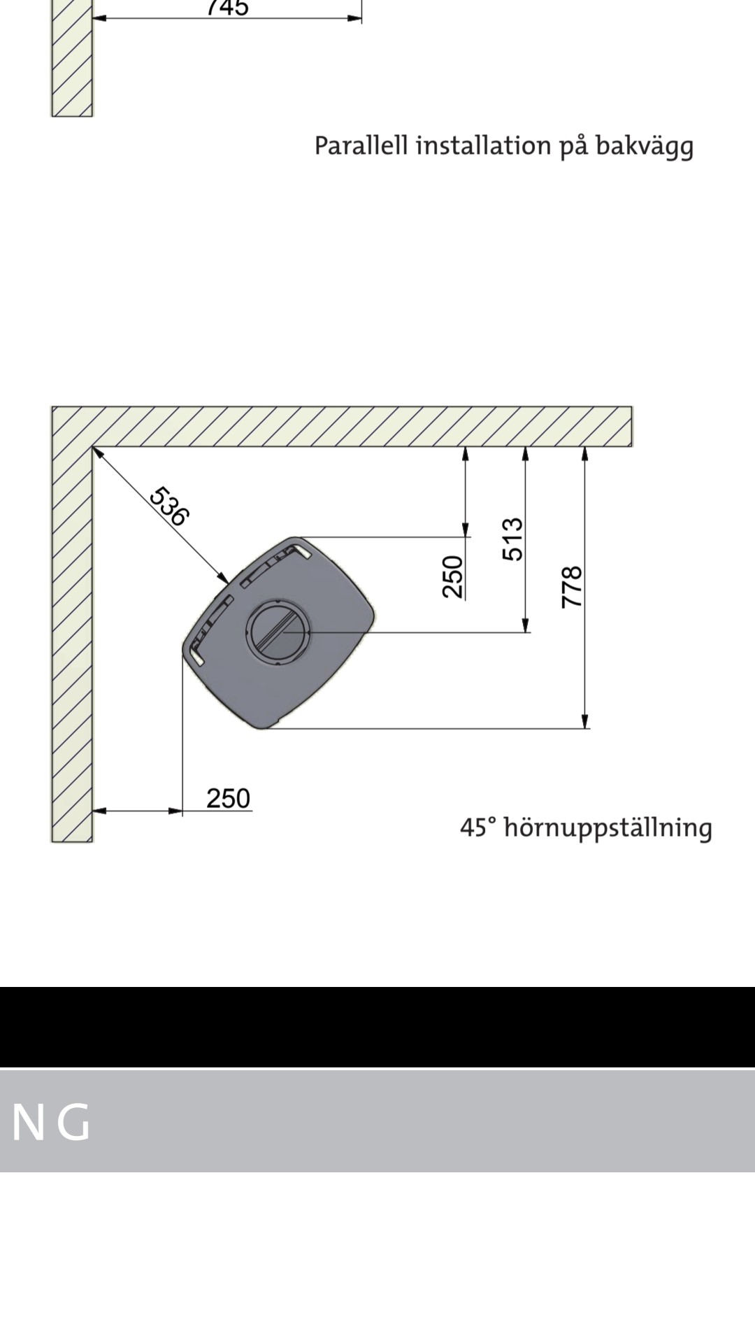

Hej, har nyss beställt en kamin monterat och klart men har nu kommit på att det går 2 ledningar till elementen i isoleringen i golvet. Huset är ett älvsbyhus så vi valde att gå med tilluften via golvet, men nu verkar det som att vi eventuellt stött på problem. Jag vet inte riktigt hur man räknar ut om rören och tilluften krockar så kanske någon här är bättre på vinklar och mått än mig. Ett problem är att monteringsanvisningen som finns på nätet inte visar måtten på anslutningen utan det finns bara en bild på den. Bifogar lite bilder!
  • Ritning som visar mått för installation av kamin med en 45-graders vinkel mot en vägg.

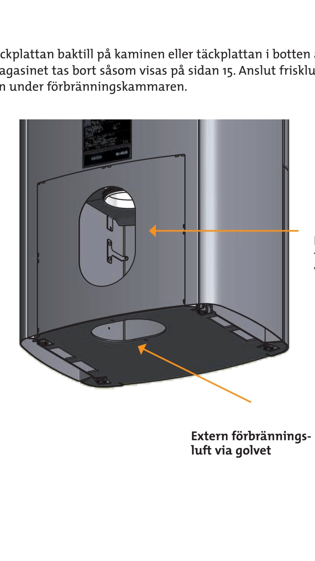

  • Diagram över kaminens botten med anslutning för extern förbränningsluft och markeringar.

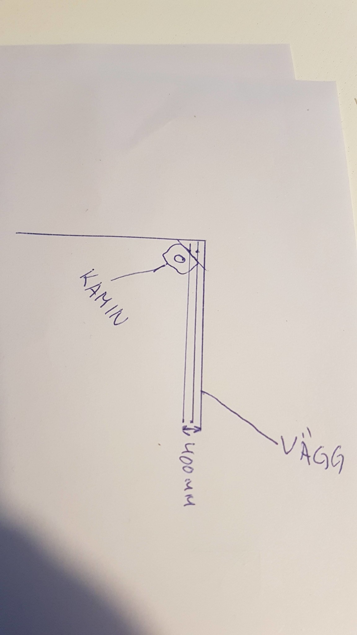

  • Handritad skiss över en kamin och dess anslutning till väggen med markerade mått.
Observera att vi vill ha den så nära hörnet som möjligt!
