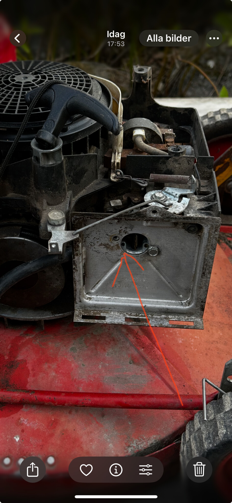

Vänner. Det läcker bensin ur det här lilla hålet i min gamla klippo excellent. Vad är orsaken? Ska det sitta en skruv där, eller har förgasaren pajat på nåt sätt?
Enlighten me!

  • Närbild på en Klippo gräsklippares kåpa med en röd pil som pekar mot ett hål, varifrån bensin läcker enligt beskrivningen.
Du saknar ju ena skruven som håller plåten. Men det har inte något med att den läcker bensin att göra.
Flötörnålen läcker och förgasaren flödar över.
Du kan ju kolla på någon youtube video om allmän förgasar fix. Tillexempel tyral fixes all tycker jag är en bra kanal.

Korrekt diagnos. Fick tag i ett repkit till förgasaren. Funkar nu. 👌🏼
