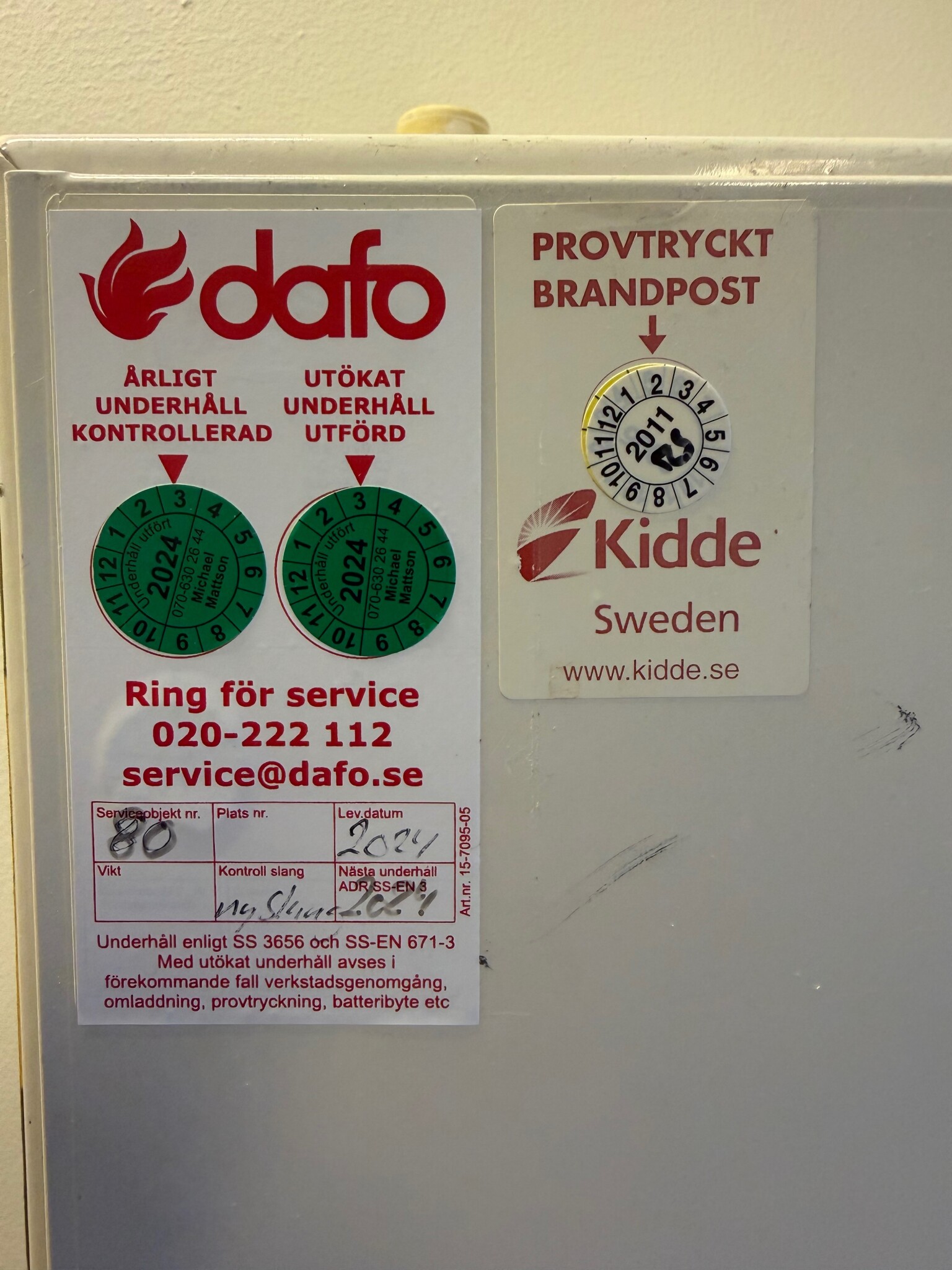

S Shaft1 #1 Medlem · 120 inlägg 14 dec 2025 20:12 Shaft1 Medlem 120 inlägg 14 dec 2025 20:12 #1 Tog denna bild igår i en fastighet. Är detta rätt? Borde inte detta besiktas årligen? Inloggade ser högupplösta bilder Logga in Skapa konto Gratis och tar endast 30 sekunder
Demmpa #2 Husägare · Kalmar · 26 332 inlägg 14 dec 2025 23:17 Demmpa Husägare Kalmar 26 332 inlägg 14 dec 2025 23:17 #2 Det där är fel, om ugglorna stämmer, bl.a. LSO ställer kraven. Kontroll/service ska finnas med i SBAn. https://www.riksdagen.se/sv/dokumen...ag-2003778-om-skydd-mot-olyckor_sfs-2003-778/ https://www.msb.se/sv/amnesomraden/...ndskydd/ansvar-sba-och-skriftlig-redogorelse/ https://www.brandskyddsforeningen.s...brandskyddsarbete/lagen-om-skydd-mot-olyckor/ https://www.dafo.se/brandservice-och-underhall/service-och-underhall-av-brandposter/ Riktlinje för kontroll och underhåll av inomhusbrandposter: https://svebra.se/wp-content/upload...troll-och-underhall-av-inomhusbrandposter.pdf
