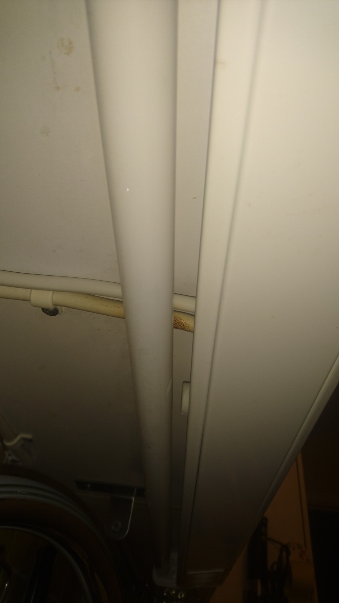

Hjälpte min moster med att byta lysrör i köket i hennes lägenhet, ser då att kabeln är bränd...Installationen gjordes av en behörig elektriker men jag tycker inte den känns bra. Är detta verkligen en ok installation? Lysröret ligger så tajt mot kabeln att dom tar i varandra.. Vaktmästaren i föreningen kommer förbi och tittar på det, och han säger att det inte är farligt, det är ok enligt honom... Är inte någon expert i ämnet så jag tänkte jag höra vad ni tycker om detta?

Är det lysröret som ligger för nära kablarna?
(Är lysröret borttaget för att kunna ta bilden?)
Avstånd kablar - lysrör?

Jo det stämmer, jag tog bort lysröret för att kunna ta bilden.. Avståndet mellan lysrör och kabel är obefintligt... Typ 1 millimeter...
Det där är inte ok. Det ser inte ut som att den armaturen är avsedd att monteras mot vägg på detta sätt. Den behöver flyttas ut en liten bit.
Jag misstänker att bilden är vriden 90 grader, och kablarna löper under ett överskåp?
Kablarna bör kollas upp närmare, ledarisoleringen under manteln kan också vara skadad.

Lite svårt att se i bilden, men lysrörsarmaturen sitter under överskåpet. Och kablarna går ifrån vägg via undersidan av överskåpet till armaturen.

Jo bilden är vriden, var lite väl snabb när jag klippte ut bilden. Skulle ha vridit den innan jag la ut den här... Sorry

Så här ser det ut när lysröret är på plats..
Lysrör monterat på tak med närliggande kabel i bakgrunden.
Finns det något regler kring avstånd mellan lysrör och kabel?

Regel och regel, kabeln ska absolut inte bli brunbränd iaf. Det där måste göras om.
Man kanske har vänt armaturen med lysröret in mot väggen för att minska bländningen, om det inte finns ngn "sockel" i underkant av överskåpen?
Helt förkastlig installation anser jag. Det ska vara fritt mellan lysrör och skåp så att just det som hänt med kabeln inte ska kunna hända. Ser att det sitter uttag på undersidan av armaturen om jag inte ser fel ?
Som tidigare inlägg påtalar borde den normalt sitta med lysröret ut mot köket eller möjligtvis monterad med lysröret hängande neråt.
Elektrikern (?) har varit lat och inte orkat dra kabeln ut på sidan och runt lysröret, jag hade nog frågat elektrikern om han fick behörigheten på postorder :/ .

Då hade du gjort bort dig fullständigt. Det finns färdiga kabelgenomföringar på den där armaturen, på långsidan utåt finns inga genomföringar. Vid lysröret finns två, sen finns det även på båda kortsidorna. Den där armaturmodellen sätter man aldrig med röret utåt och absolut inte neråt, Har du ens sett en sån här armatur IRL??
Problemet ser snarare ut att vara för grov kabel.
Nästan alla såna där armaturer jag stött på har varit installerade sådär.
elmont och 1 till
Det kan vara en gammal brännskada från en annan amatur. Den ena kabeln verkar vara mer gulaktig en längre sträcka.
Det är nog mest påverkan av UV och inte så mycket värmen. Ser ju inte så bra ut och säkert spröd i höljet men knappast större problem längre in i kabeln.
Jodå, jag har sett dylika armaturer tidigare och förlåt om min formulering missförstods, menade naturligtvis att man skulle dra kabeln från någon av kortsidorna. Dessvärre har du fel om att man aldrig sätter armaturen med rören utåt, har sett det på ett par ställen jag varit. Nu var jag lite trött igår när jag satt och kollade här, möjligtvis kan skadan komma från en tidigare armatur eller även mest bestå av inbränt fett från luften i köket men som du själv säger SueCia så verkar kabeln vara lite grov, det bör ju vara större avstånd mellan lysrör och kabel.
