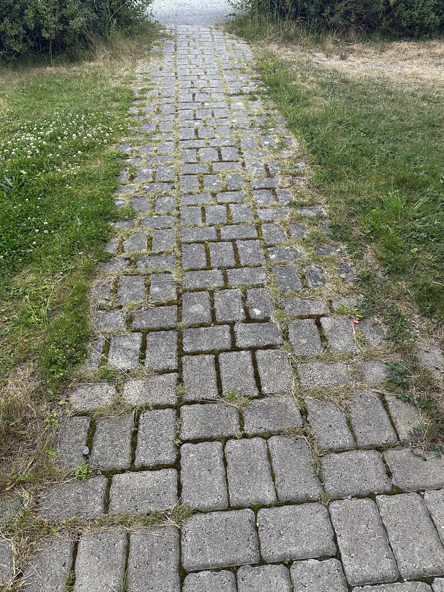

Jag har en mindre uppfart (ca 20 kvm) med mossa och ogräs mellan trädgårdsplattorna.
Skulle vilja rensa upp mellan plattorna och få fina rena springor.
Hur gör jag det mest effektivt?
Funkar det att köra högtryck i springorna? Eller ska man köra med en någon typ av fogrensare?

jag brukar gå över med trimmer när den ändå ska fram vid gräsklippning. mellan dessa tillfällen hinner det inte växa särskilt, ett par minuters jobb. så hade bejakat begränsad grönska mellan stenarna. tycker egentligen det är rätt snyggt, så länge det hålls ner till stenarnas nivå.
hade fogat med sand.
högtryckstvätt hjälper bra mot mossa på stenarnas yta, men har noll verkan på gräset som växer emellan, liksom dess rötter.

Nej, jag köpte en sån men törs aldrig använda den då det oftast är höjd brandrisk sommartid.T Tovin skrev:
Trimmer som redan nämnts är smidigt, snabbt och ger hyfsat resultat till minimal ansträngning. Vill man att det ska hålla lite längre så kan man spruta med ogräsättika några dagar innan man kör bort gräset med trimmern.
Använd den grövsta möjliga tråden som trimmern orkar driva. Gasa inte fullt, runt halvt gaspådrag passar bäst på vår trimmer. Om man lutar trimmern lite så kommer tråden åt en liten bit ner under stenarnas yta.
den tar bara det som sticker upp, inte det som finns mellan plattorna, inte heller fogmaterialet, t ex sand.T Tovin skrev:
så åtgärden är temporär, men ansträngningen efter möjligen första svängen alltså minimal. gräset eller mossan tenderar också med tiden att tröttna av behandlingen.
man kan också försöka 'få bort' grönskan i fogarna, men vad man än väljer för åtgärd eller kemikalie är effekten också av detta temporär, i bästa fall får man ett par månader.
har förstås prövat diverse sådana metoder, men funnit att återkommande åtgärd ett par minuter med trimmer gärna följt av den lövblås som ändå ska till efter gräsklippning längs gångar och plattor ger en bra utdelning per arbetstimma.

Inte kul, tar lite tid och kräver tålamod men jag "byggde" ett litet skrap-verktyg som fungerar förvånandsvärt bra;
- ta ett kvastskaft, borra ett litet lagom hål i änden och slå in en insexnyckel av lagom dimension som kan passa för din fogbredd
- den ska sitta tight så borra inte för stort hål
- välj insexnyckel som kan komma ner i springorna
- börja skrapa
- ta en paus
- borsta ihop och samla ihop skrapet
- borsta ut och fyll ut med ny fogsand, vattna
Insexnycklar är gjorda av hårt stål och dom böjer sig inte, alltså perfekta även för den här användningen. Jag har använt min flera år (men inte varje år) så den är lite sliten men funkar fortffarande perfekt

Strö salt i springorna, vänta någon vecka så blir ogräset brunt. Därefter kan du enklare skrapa bort det.
Högtryck på dessa plattor kan riskera att rubba och flytta stenarna.
Gör en ordentlig kantskärning med spade el. dyl vid övergång mellan plattor och gräsyta.
