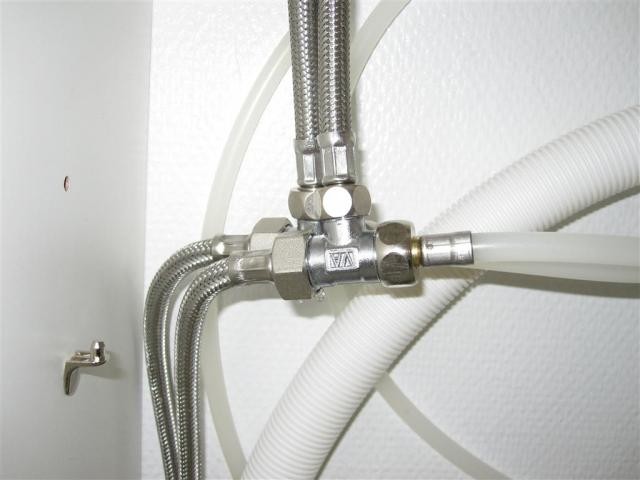

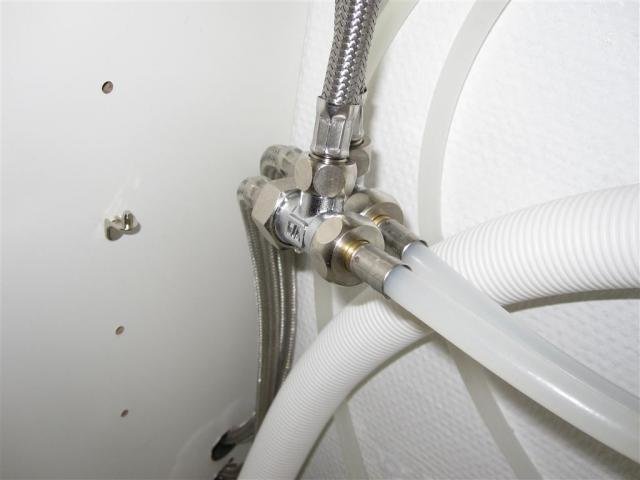

Jag var mest intresserad av allmän information, men här är några bilder på det som föranledde inlägget.
Som ni ser har jag kopplat varm- och kallvattnet från stammen till en T-koppling (en klämringskoppling med borttagen klämring såklart) med PEX-slang. Från T-kopplingen går sedan dels slang till blandaren och dels vidare till duschkabin (kallvattnet går även vidare till tvättmaskin).
Slangarnas R15-gängningar har ju packningar, men det verkar inte riktigt räcka? Är det för att T-kopplingen inte har plan kant?
Nu är jag ingen rörmokare så ta mina "råd" med en nypa salt.
Jag har fått höra att man inte ska koppla sådana slangar som du har på bilderna direkt mot klämringskopplingar efter som dessa (klämringskopplingarna) har en vass kant som skär igenom packningen.
Heter dom något speciellt? Har inte tillgång till annat än vanliga butiker i Stockholm innerstad, typ Clas Ohlson och Järnia och där verkar det inte finnas annat än klämringskopplingar. Tror ni att det går att använda T-kopplingarna som redan är inköpta med lite extra gängtejp och glatt humör?

Är det en plan yta som ska täta med en packing mot samma plana yta på motsvarande del ska båda kopplingarna naturligtvis ha plana ytor.
Inte t.ex. klämringskopplingar.
Och gängtape eller lin+pasta löser inte på något vis problemet.
Du måste byta ut eller komplettera med några grejer.

Är ju ofta man inte har andra kopplingar i bilen än klämringskopplingar, men då brukar jag alltid fila av ändan som ska täta mot packningen en aning. Då blir den plana kanten bredare och packningen riskerar inte skäras sönder eller kalva.
Jag lägger filen, har en fin fil som inte lämnar grova spår efter sig, på plant underlag eller sätter fast den i skruvstädet och drar kopplingen över, sakta och så vinkelrätt som möjligt. Filar man helt på fri hand brukar det, iaf för mig, bli lite si och så med planheten.
Sedan gäller det också att inte dra kopplingarna för hårt, då skadas packningarna iaf....
Och som sagt, ingen gängtape/lin på kopplingar. Bara när det är gänggångar som ska täta.
