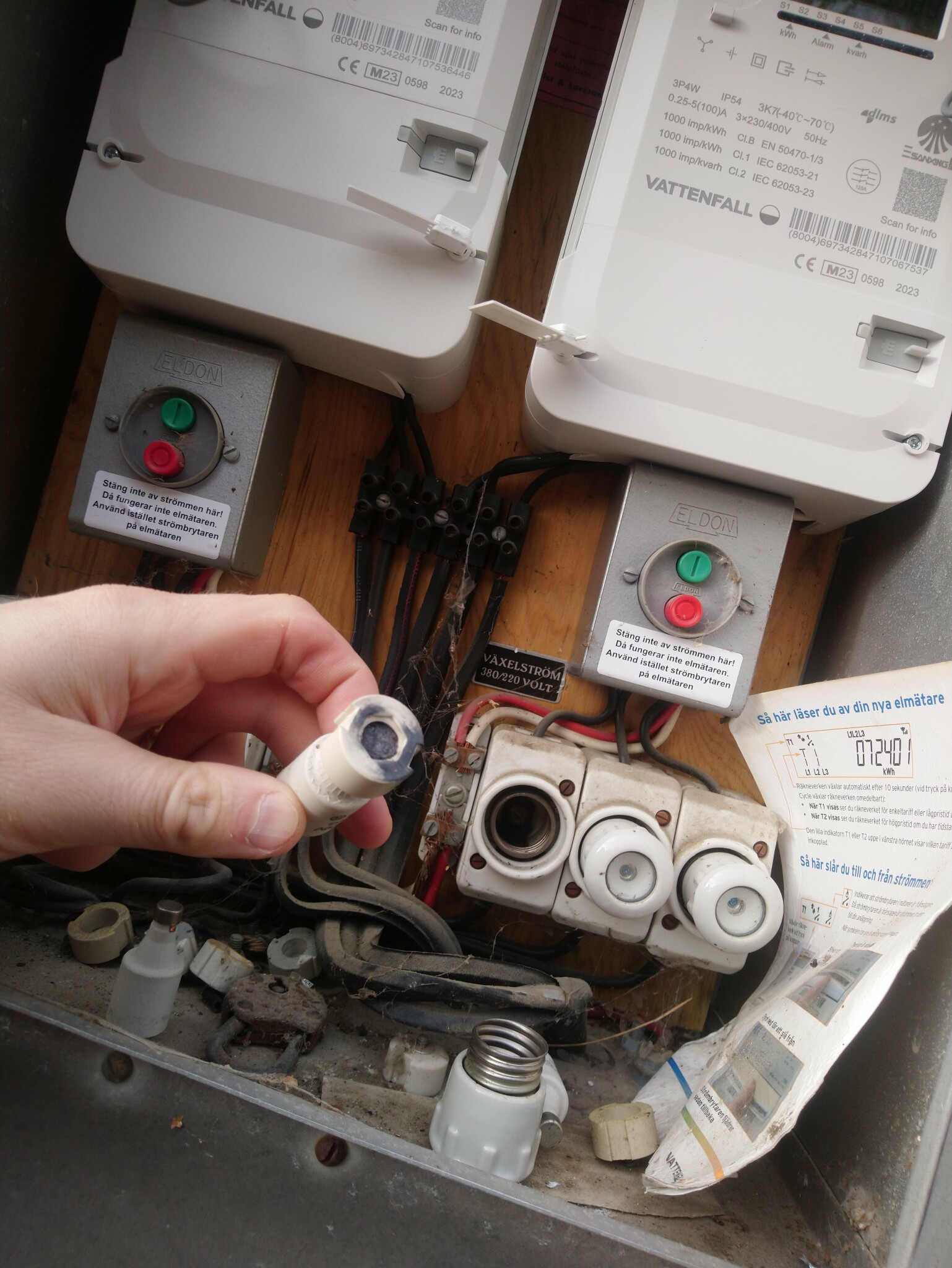

Idag, hux flux, gick elen i en tredjedel av vårat hus.
Det visade sig att säkringen in till huset för en av faserna gått. Men inte bara säkringen hade gått. Även vad jag tror kallas botten-platta verkar vara sönderbränd.
Jag ringde vattenfall som har hand om elen fram till elskåpet och de sade att jag måste vända mig till en elektriker för att få detta åtgärdat. Eventuellt måste elektrikern kontakta vattenfall för att få elen avstängd.
Lite förbryllande för mig är att det brunnit sönder så pass som det gjort. Jag tänker mig att bara säkringen borde gått.
Vad tror ni (mellan tummen och pekfingret) det kostar att få det fixat?
Vad sjutton kan ha hänt egentligen som kan orsakat detta? Borde jag vara rädd att det t ex kan börja brinna i värsta fall?
De goda nyheterna är att större delen som kyl, frys och värme (elgolvvärme) verkar funka. Spisen funkar dock inte. Jag tror hydroforen och ett vattenfilter verkar ha ström. Fortfarande är jag osäker på om vattenpumpen har ström, det återstår att kolla.
Jag vet att varmvattenberedaren är en trefas beredare. Tror ni den kommer funka om den bara har två faser?

Att porslinet på passkontakten/bottenplattan har lossnat behöver inte bero på värmeutvecklingen som uppkommer vid glappkontakt.

Det brukar nästan alltid handla om dålig kontakt pga t ex säkringshuven inte varit ordentligt iskruvad. Det ger ett högt övergångsmotstånd med en onormal effektutveckling i form av värme på stället. Grejerna ger ju med sig till slut då.
Det är ett vanligt fel. De flesta hushåll och bostäder har ju en fungerande elanläggning där inte huvudsäkringar löser ut var och varannan dag. Kanske aldrig. Det gör ju att de sällan behöver kontrolleras och ett sådant fel kan pågå över lång tid.
Vvb borde fungera tvåfasigt med en lägre effekt som följd.

För tex en trefasmotor så brukar man ha ett motorskydd installerat just för att skydda motorn för fasbortfall.J Jonas928 skrev:
För andra maskiner används ofta nollspänningsutlösare främst för att skydda användaren.
Varmvattenberedare tar ingen skada av bortfall av någon fas, möjligen värmer den långsammare eller inte alls, men ingen skada.F fredand44 skrev:
Det är trefasmotorer som är det farliga att försöka köra med en fas borta.
Kolla så att din vattenpump går på en fas (har en enda säkring), annars bör du stänga av alla tre säkringar till den så den inte tar skada.

Tusen tack för svaren. Skönt att höra att VVB:n inte bör pajja.
Vattenpumpen är en enfas pump.
Så tur i oturen är att den minst viktiga fasen föll bort.
Kyl, frys, vvb(trefas), ugn (tvåfas), micron, kaffebryggare, vattenfilter och vattenpump låg på de andra två faserna.
Spisen (tvåfas) låg dock på den som föll bort.

Det går att sätta i en säkring fastän porslinet är borta.
Däremot så kan botten i passkontakten vara så sönderbränd så att det blir dålig kontakt, med tanke på hur säkringen ser ut så är risken stor att passkontakten ser likadan ut.
Låg belastning under kort tid kan fungera.

Det ser ut som att du eventuellt har en delbar PEN-plint av tveksam modell. När du ändå har elektrikern där kan du passa på att be hen bygla över PEN-Plinten. Borde inte kosta mer än några enstaka kr extra och minskar risken för ett extremt ovanligt men väldigt farligt fel
