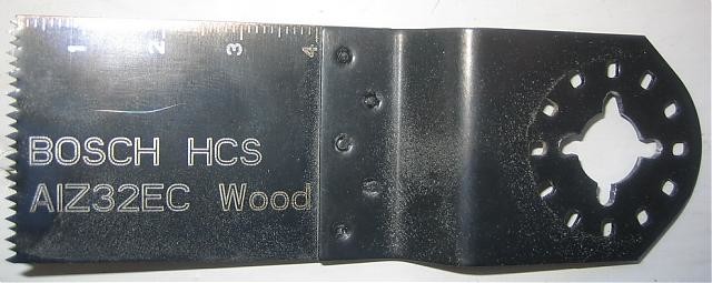

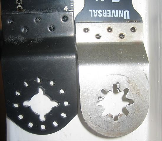

Är det typ vanliga bågfilsblad du använder?bastuvagnen skrev:Hej,
Nu kommer lite bilder.
Bild1: Beskriver hur fästena ser ut. (Det till höger är en egen modell jag gjort för att kunna kapa av lite större/bredare metallrör mm. Där har jag nitat fast en bit av ett vanligt bågfilsblad.)
Bild2: Vilka sågblad jag kapat upp för att sedan nita fast
Bild3: Hur bladen ser ut efter att jag använt dem ett tag..;-)
Bild4: Några andra modeller på fästen jag passade på att göra när jag ändå höll på.

Jag hade 1,5mm rostfritt liggande så det blev det jag använde och det fungerar bra. Men 2 mm fungerar nog lika bra men tjockare än det tror jag inte blir så bra. (Det är ju trots allt en maskin för lite mindre arbeten, annars kan man ju ta vinkelslipen).
Utskärningen har jag gjort med laser (AutoCad ritning på fästena finns .;-).
Det är ett vanligt bågfilsblad jag använt, som jag hade hemma,. Vet ej exakt antalet tänder mm. Testa ett annat först men det gick inte att borra i utan det sprack, men sedan hittade jag ett som var mjukare och som det gick att borra i. Har inte använt det så mycket men de få gånger jag har använt det så har det fungerat bra för mig. Har inte upplevt att det vandrat iväg..men som sagt jag har inte använt det så mycket.
Har mest använt fästet för trä och det tycker jag fungerar mycket bra. Men det gäller att ha rätt dimension på popnitarna för annars kommer de att vibrera loss och därefter gå av.
Mvh Bastuvagnen

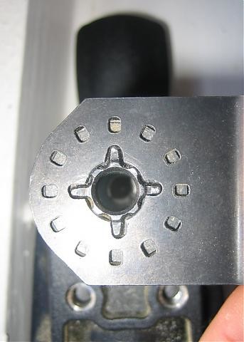

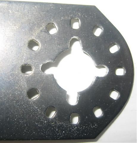

Har lekt lite.. Blev kanske inte supersnygg men det funkade..
Tag ett styck bosch-blad, en dremel(kopia) och 1 st diamant-slipstift, 2,5 mm ca.
Kör upp fyra spår i bladet, inpassa mot multimastern. Voila.
Med denna lösning går det bara att vrida bladet i 90-gradersintervall, men 4 spår till så skall det funka även på 45 grader.
Tog ca 10 minuter, men då var slipstiftet kass. Skall fixa nytt, då skall det gå på två minuter tror jag. Passar som handen i handsken.
Bilder nedan.

Tack både bastuvagnen och pason_67 för beskrivningarna och bilderna.
Nu är jag riktigt inspirerad på att göra egna blad.
Vi får hoppas att Bosch nu tar sig i kragen och lanserar lite fler tillbehör då de verkar att med enkla medel få att passa till både MM1 och MM2.
