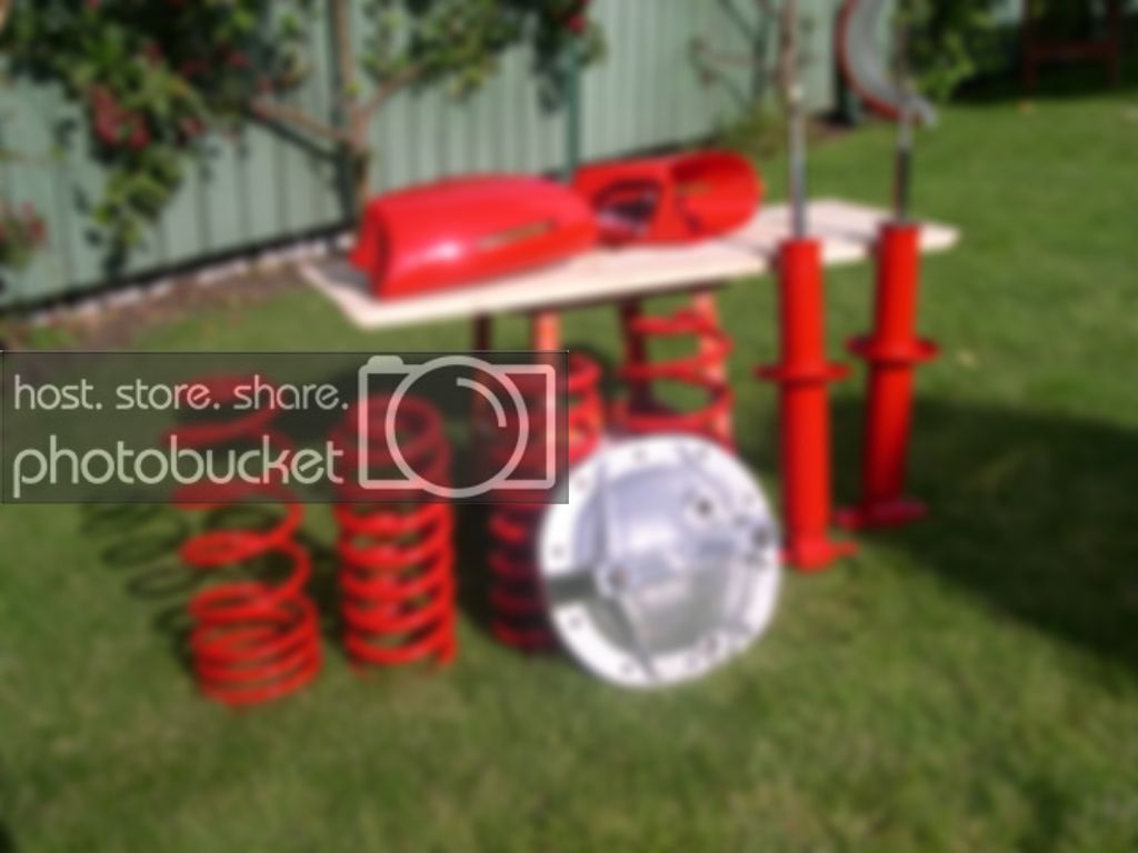

Javisst, säket fler som vill se hur det blir, det färdiga resultatet med denna typ spruta.Mikael_L skrev:
Vilken grundfärg använder du, syntetisk eller vattenspädbar, om syntetisk, vad tunnar du färgen med?
Vilken lackfärg använder du?
Jo visst är det kul att sprutmåla, så tappa inte sugen om det inte funkar första gången, och alla momenten är lika viktiga, slipning, underarbetet, grundfärg, förtunning och topplacken, och inte minst sprututrustningen.
