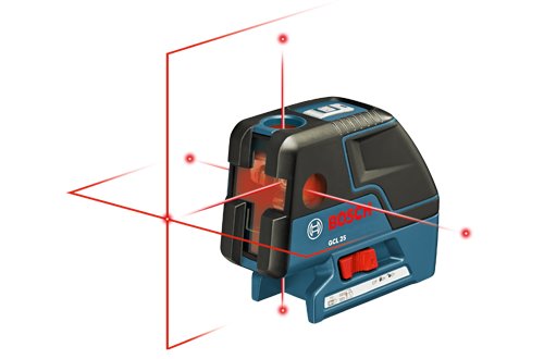

Jag fick för mig att GCL 25 Professional skulle vara bra men det finns ju ett antal olika http://www.lindarn.se/layout.asp?ID=3210 Inga specifika jobb just nu men får tillgång till hus i sommar så lite tapetsering, kakling och delvis badrumsbygge och liknande blir det.
Jag tycker att blå Bosch GLL 3-80 P är åt helsike för dyr men är gadget-sugen. Finns det något liknande i trevligare prisklass eller kan rent av GCL 25 duga (för 2450 kr)? Blå Bosch ligger varmt om hjärtat. tacksam för tips och inköpsställen.

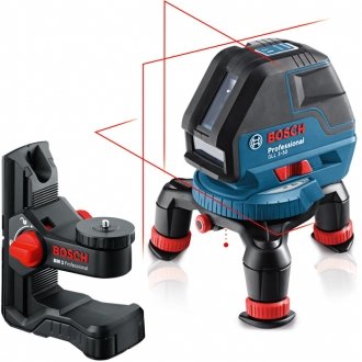

Vad trög jag är, man har ju lodpunkt uppåt också på GLL 3-50 P iom med att laserlinjerna korsar där. Hittade bra pris nära jobbet till och med: http://www.proffsmagasinet.se/laser...prisjakt&utm_medium=cpc&utm_campaign=prisjakt

Jag köpte GLL 3-50 från Proffsmagasinet och får den på måndag. 2937 kr med LBOXX och båda stativen. Valet mellan en PCL 20 ny-beggad för 700 med stativ eller en bättre blå. Har redan en gammal B&D-laser som hamnat i malpåse så jag hoppas den här gör att jag slipper uppgradera igen på ett tag. Den här kan kompletteras med mottagare också.
