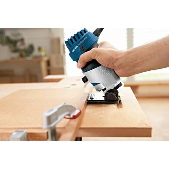

Hur stabilt är vinkelanhållet?Pingler skrev:
Måste man dra åt hårt för den ska sitta fast?
Är det svårt att ändra djupinställningen på fräsen när man kör med fräsen tiltad?
Djupinställning gör du genom att lossa den svarta spännet till vänster i bilden och sedan skruva på en justerskruv. Det finns sedan en millimeterskala på fräsen.
Har nu provkört den lite med en vanlig slät kantfräs och stödlager. Den är smidig att hantera med enhandsfattning. Däremot så når jag inte strömbrytaren med pekfingret utan att flytta greppet, kan ju också bero på min handstorek.
Testade att fräsa både på liggande och stående ytor och det känns mycket mera stabilt och man vinglar inte lika mycket som med MOFen och tvåhandfattning, speciellt om man har en mindre anläggningsyta att köra efter.
