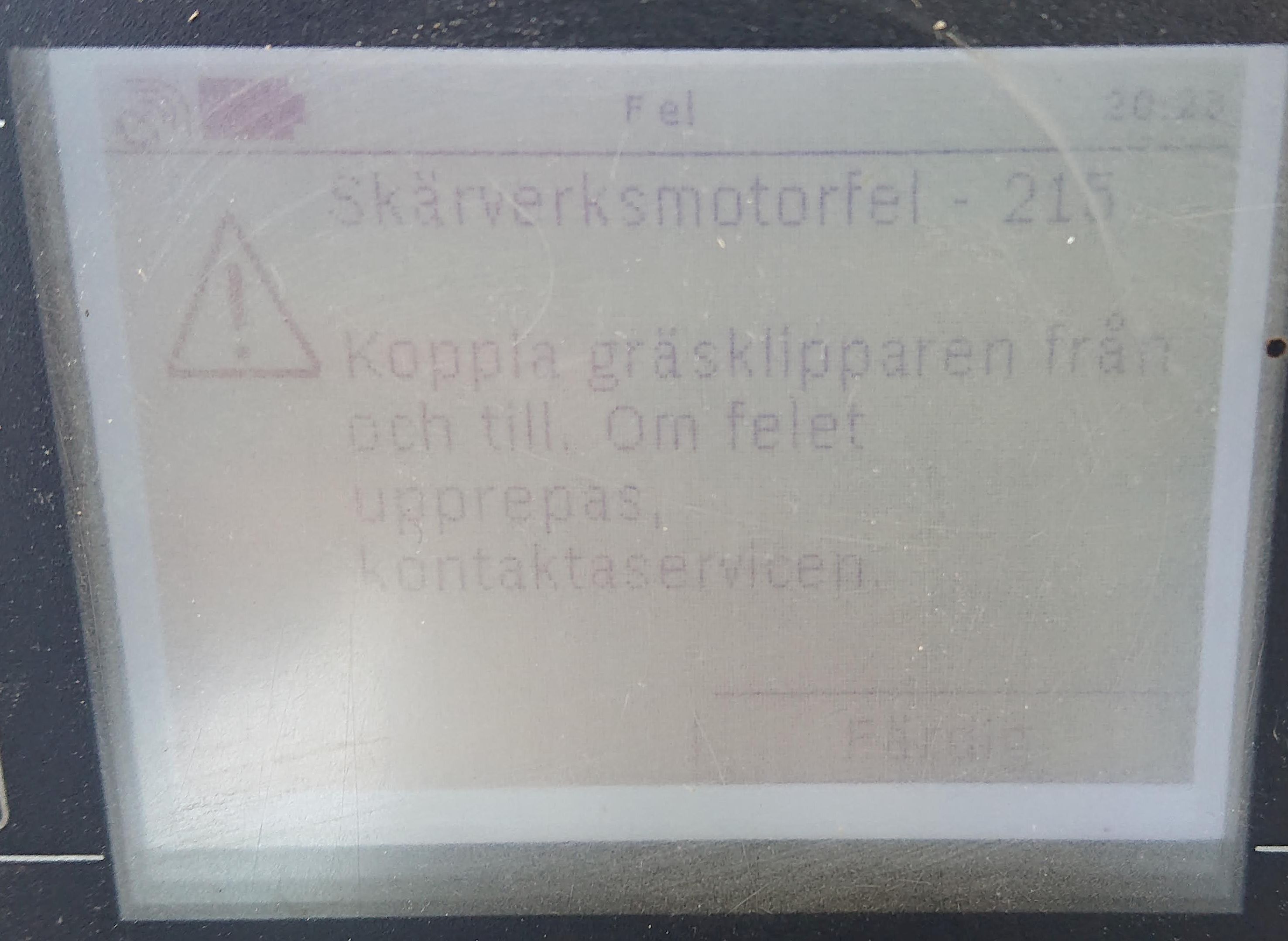

Bosch Indego felkod 215, det står:
"Skärverksmotorfel - 215
Koppla gräsklipparen från och till.
Om felet upprepas, kontakta servicen."
Detta efter att jag demonterat och monterat ihop den igen.
Så jag har uppenbarligen gjort något fel, frågan är vad eller vad jag ska kolla...
Någon som sett denna felkod?
MVH! /m
PS bild på imgur: https://imgur.com/a/CdCvknQ

Kolla att sladden till motorn är riktigt inkopplad och att kontaktpinnarna är rena.mawi skrev:

Kolla att motorn går runt utan att det tar i någonstans.
