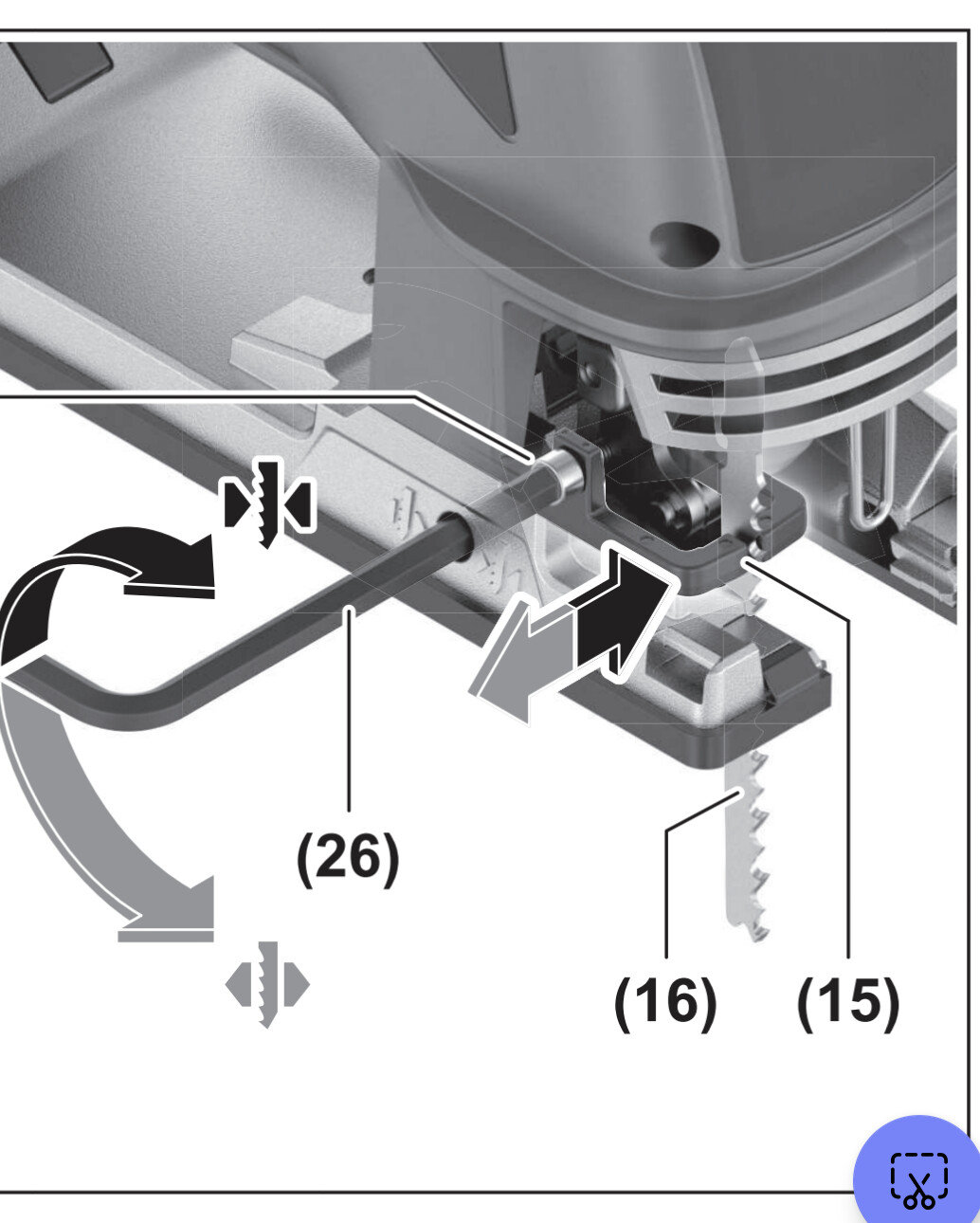

Köpte rubr. såg via Amazon. För att såga i tjockt ädelträ.
Begrep inte varför träbiten inte passade vinkelrätt ihop med annan efter sågning. Visade sig att sågbladet ej sågar 90 grader genom träet utan i 89,1 grad. Denna avvikelse märks nog inte om man bara sågar skivmaterial men i grovt virke är det förödande.
Mängder med e-post till Bosch Pro Service i Sverige. Ringer upp gör de ej. Gick inte på något sätt att få hjälp. Bad att de skulle prova på såg de har på lager – men nej det ville de ej. Skickade tillbaka sågen till Amazon och fick utan diskussion en utbytessåg. Denna hade exakt samma fel. Nya epost till Bosch Pro Service med samma dåliga resultat.
Den största försäljaren i Sverige resp. Danmark ville ej heller kontrollera felaktigheten eller meddela uppåt om troligt fabriksfel
På såg nr 1 satt även sågbladet ej centrerat mot rullen medan på såg nr 2 hade utsugets led en feltillverkning så locket ramlade av hela tiden. Se bild.
Notera. Sågbladstyrningen (som är speciell på denna modell) låg ej mot bladet och locket har knäpplås – vilken ej fungerade (friktionsfel). Även såg nr 2 sändes tillbaka och krediterades utan problem av Amazon. Är nu utan såg men har ett Bosch Core 8AH batteri och 16 Ah snabbladdare (köpt på annat ställe och kan ej få pengarna tillbaka – använt 1 gång).

Gick inte bladstyrningen att tighta till enligt bruksanvisningen?B BengtSkav25 skrev:Köpte rubr. såg via Amazon. För att såga i tjockt ädelträ.

Till någon som hittat ett sätt att justera sågstyrningen - bild. Kanske Du är intresserad av att köpa denna såg - intressant - och bör då veta. Sågstyrningen justeras bara på ena sidan med angiven skruv.
Sågstyrningen, när man ändrar från hobby till proffsblad (olika bladtjocklek) är komplicerad att ändra. Hela plastsulan måste tas bort för att göra ny grundinställning. Notera att justerklackarna ej är raka utan koniska för att följa bladformen. Olika blad har olika tjocklek i sin bakkända beroende på bladets förbestämda användningsområde. Spelet skall vara någon 10-dels millimeter (inställes med bladmått). Får aldrig ligga helt emot.
Felet på min maskin beror troligen på en felaktig svetsmetod till huset för bladlåsningen.

Klart att bladstyrningen jobbar från två håll, annars skulle du trycka bladet snett.
Har du mätt upp om det är 90° mellan sågblad och bottenplattan?
Att sticksågar tenderar att dra iväg i sidled när materialet blir tjockt och hårt ihop med hur fort man för sågen framåt och graden av pendling vet de flesta, utan att ha 50års erfarenhet..
Mafell sticksåg är en bra såg med samma typ av sågstyrning som Bosch GST 18V-155 C. Men har vinklingsbar platta som inte alltid är så lätt att ställa in i exakt 90 grader - eller hålla detta värde över tid.nanowire skrev:
