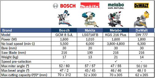

Bosch GSM 8 SJL vs. Metabo KGS 216 Plus?

Jag är i valet och kvalet mellan Metabo kgs 216 plus och Bosch gcm 8 sjl. Det lutar åt Metabon då den verkar bättre med dubbelgerning och så, men så många lovordar Boschen också.
Använder man verkligen de 5 graderna mer åt varje håll som Boschen kan gera? Eller är det mera ett säljtrick?
Det känns som om att det är mera användbart att kunna luta åt båda hållen.
Å andra sidan så väger Metabon 21kg mot Boschens 17kg.
Vad säger den samlade expertisen?

Ok. Det skiljer 4kg mellan sågarna och du har en bra poäng med handtaget. Tack för svar
Svårt att välja när man tror att man vill ha Metabon men borde köpa Boschen. Nu tror jag att jag skulle bli nöjd med Boschen också så jag kanske ska sikta på den. Har hittat lite priser också: Metabon 3095:- och Boschen 3520:- så det skiljer bara 425kr och sen tillkommer frakten också men den var på 125kr på båda.
Beställde just en Bosch och det var vikt och handtag som vann över dubbellutningen.
