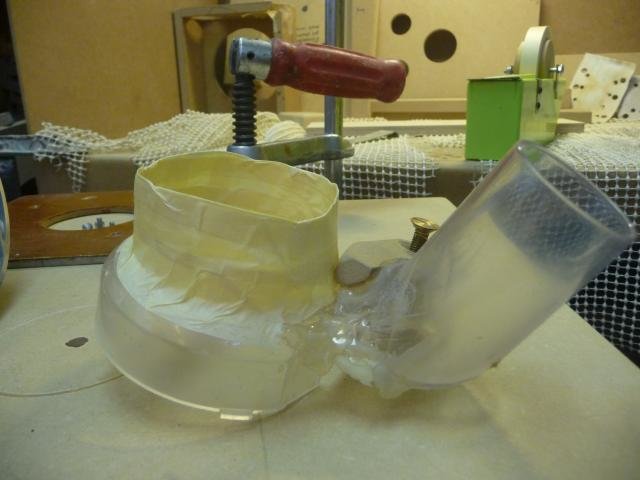

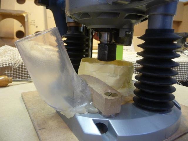

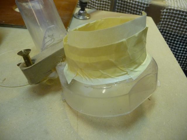

Det frågades efter en bild på min tejpkrage. Då min gamla tejpkrage var sliten och dags att byta ut så passade jag på att göra att bildrepotage av hur man går till väga vid tillverkningen av en tejpkrage till Bosch GOF2000 (det är lustigt hur man mins jag fick för mig att jag hade tejpat den på fräs huset men den sitter självklart på foten för på huset sitter spindel-låsknappen i vägen)
Bild:1 Visar hur jag börjar med att sätta tejp först på insidan. Sedan på utsidan.
Bild:2 Här ser man att jag har börjat på andra varvet och då självklart på insidan först. Den observanta har noterat att jag använder korta tejpbitar och det är för att det helt enkelt är enklare att hantera.

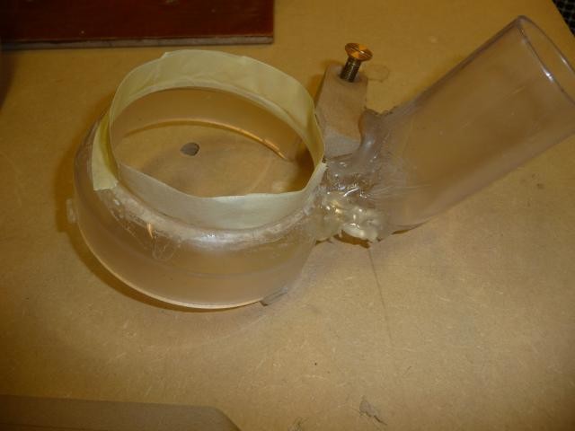

Bild:3 Då har jag slutfört det andra varvet på utsidan.

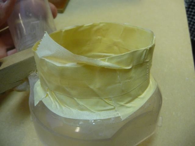

Bild:4 Här börjar det svåraste momentet att montera en dubbelvikt tejp över en rund kant.
Börja med en kort bit tejp sätt den på insidan.

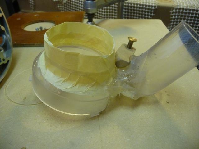

Bild:5 Fortsättning av den svåra kanttejpningen. Nu skall man försöka vika tejpen över kanten så att den fäster på utsidan.

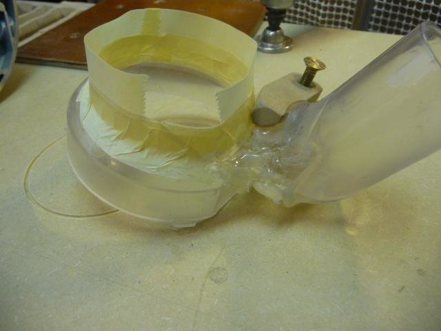

Bild:6 visar hur slätt och fint jag fått till kant tejpningen. Då är det dags för montering av utsugskåpan på sulan av fräsen.

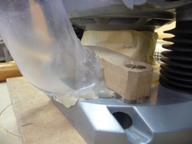

Bild:7 Då sitter den fast på foten av min Bosch GOF2000. Bilden visar fräsen i icke nertryckt läge. Man ser även min noga uträknad förstärkning av den bräckliga plast historia som Bosch kallar utsugskåpa. Bestående av en mdf bit noga utformad för extremt bra passform. Den är även limmad med smältlim för att förstärka den fina passformen och
dölja en liten spricka i plastfoten.
Bild:8 En närbild på förstärkningen Fräsen är även nersänkt så man ser hur himla fint tejpkragen omsluter fräskroppen. Här ser man även utblåset som Bosch enormt kluriga utvecklare har monterat neråt
Mvh Pär H tejparnas konung.
