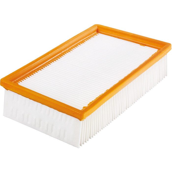

Något annat man kan diskutera för att inte dra allt för mycket OT är att jag såg på proffsamagasinet när jag kollade på olika tillbehör att det finns olika filter man kan köpa för maskinen.
Bosch Lamellfilter PTFE Long life.
I beskrivningen står det "Perfekt för fint betongdamm". Menar dom då alltså att man kan köra sådant utan påse?
Dock till priset av hela 2 243kr! Antar att de dyrare varianterna är utrustade med just detta filter.
I min sitter det "billiga" träfiberfiltret för 400 spänn. Men då är ju frågan ifall man vill uppgradera någongång kan man få den så kallade M-klassifiseringen genom att köpa nytt filter? Är detta det enda som skiljer dammsugarna åt?
De dyrare, och M-klassade sugarna har volymflödeskontroll med larm.
